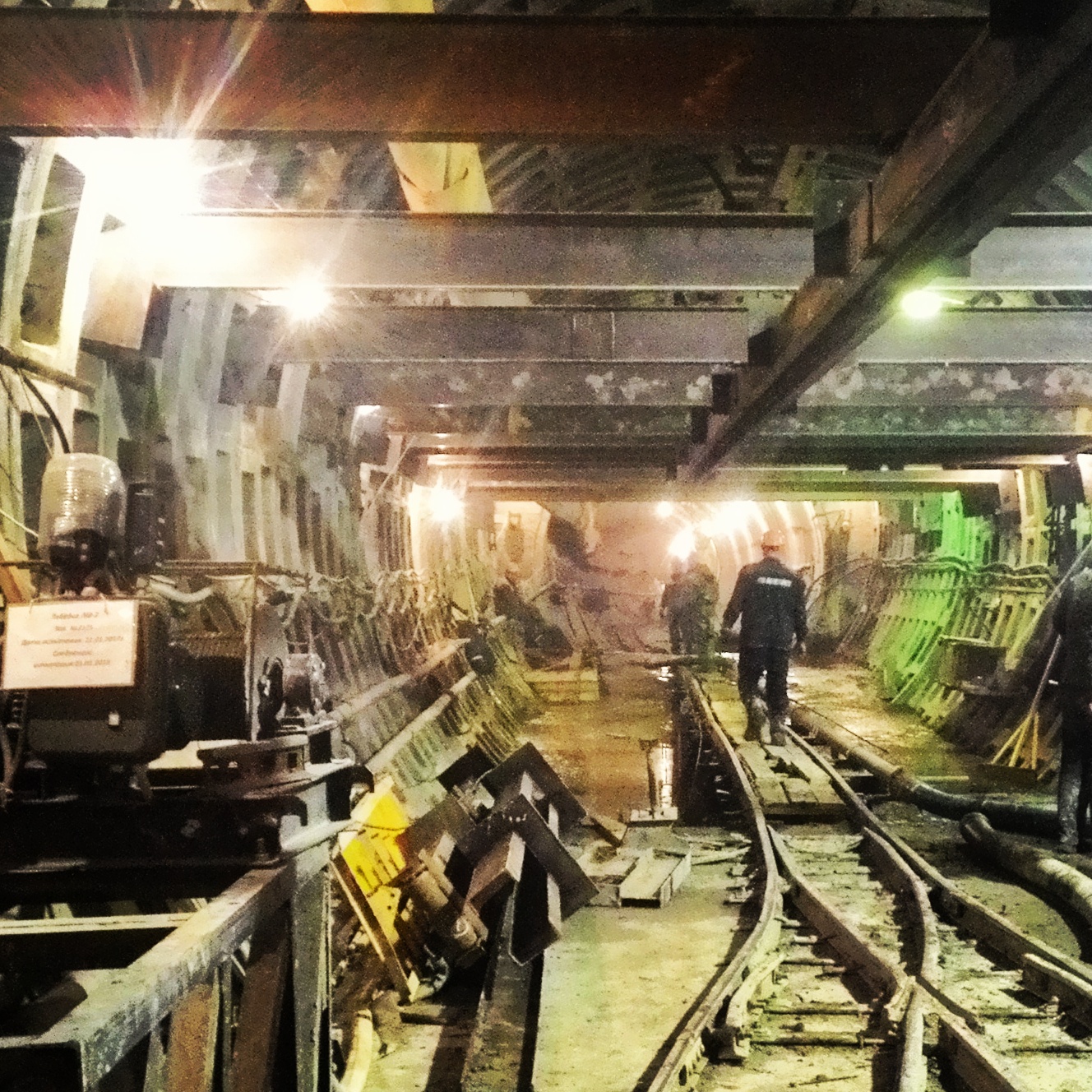

100 колец подходного смонтировано.
авп
- Сообщения: 193
- Зарегистрирован: 26 апр 2009, 20:25
- Станция метро: Девяткино
А сколько всего требуется колец в подходном тоннеле?
- karhu
- Сообщения: 3938
От руддвора до ходка к камерам съездов около 150 метров, ещё столько же до станции.

Вчера залили оставшуюся часть жёсткого основания руддвора.
Сегодня щит КТ-1 5,6 должен был уже уйти на 110 кольцо.
В ФВУ наконец затащили тюбингоукладчик под монтаж 16(63) кольца.

137 колец подходного есть.
О технологической остановке речи пока не идёт.
Чем породу откатываете к стволу?
- karhu
- Сообщения: 3938
Несколькими лебёдками.
Для манёвров электровозов пока нет соответсвующего путевого развития.

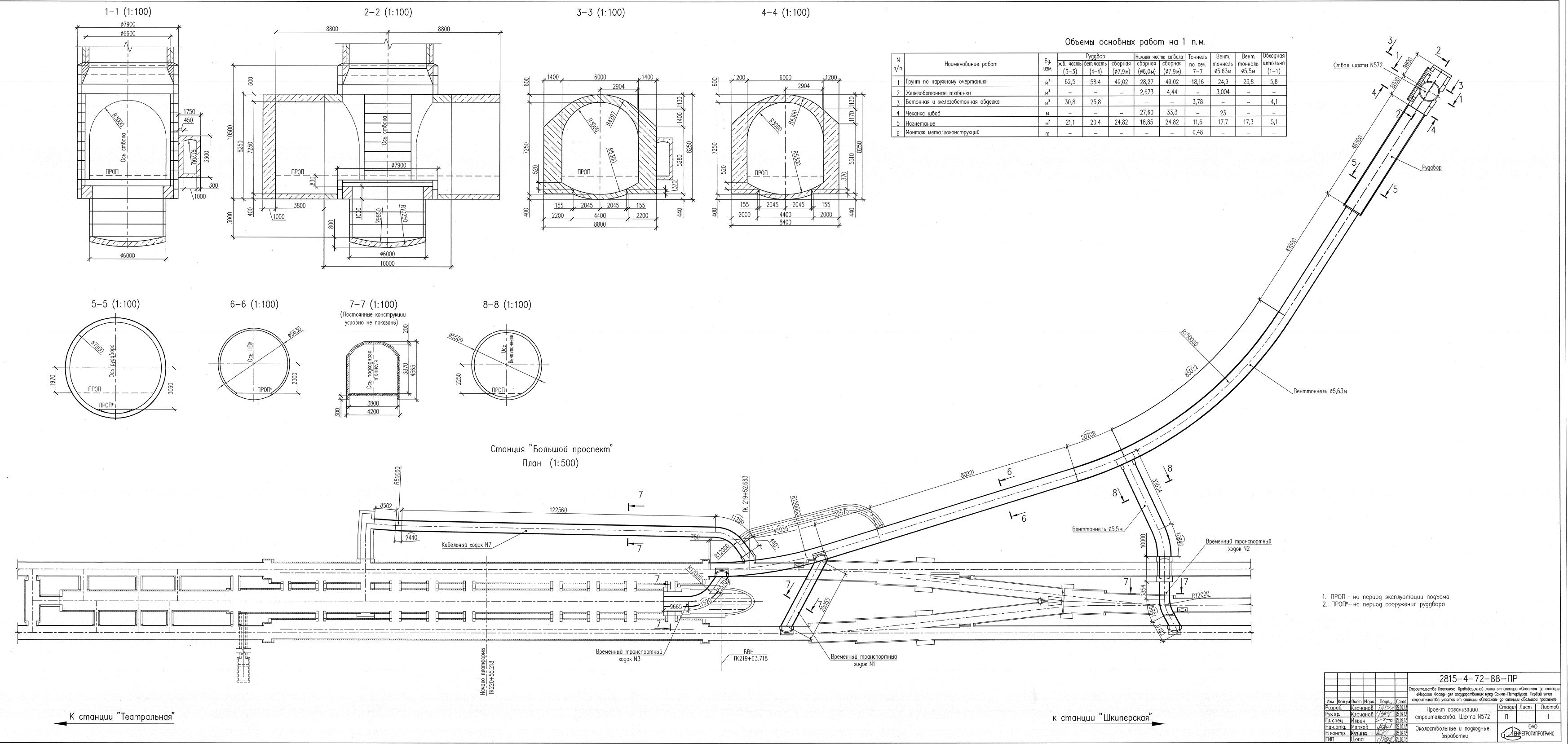

Danyokkk писал(а):На сайте Метростроя было написано "230 метров до станции"
Посчитай сам
в40, я так понял, решили убить двух зайцев сразу - уйти транспортным мостом щита за 137 кольцо, остановившись на монтаже 165 кольца.
Затем будут оборудовать путями руддвор, вешать троллей, укрупнять щитовое путевое развитие(3 ползущие стрелки, вместо одной(<=/=)).
А главное - займутся унтерцугом под сооружение рамы усиления проёма в ходок к камерам съездов и тупикам.

Уже вчера на подходном поставили 165 кольцо, сделали остановку.
На 131 кольце начинают собирать унтерцуг для раскрытия обделки подходного, пройденного щитом.
Затем забетонируют раму усиления проёма и начнут проходить подходной к тупикам и камерам съездов.
Начинают делать путевое развитие и создавать инфраструктуру для дальнейшей откатки электровозами.
На ФВУ уже 22 кольца.
