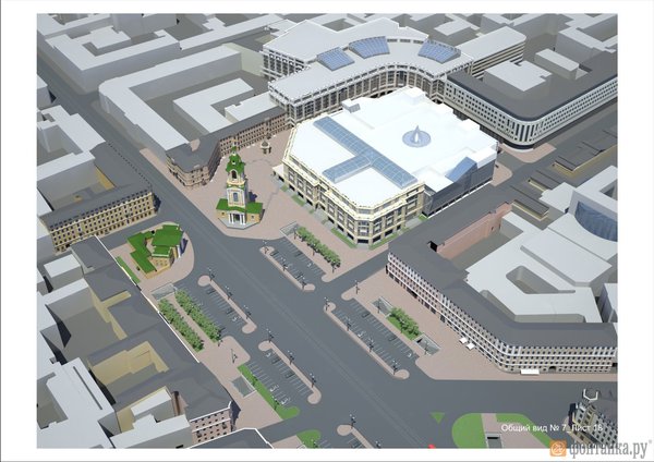

Шуруп
На фонтанке появился ещё один рендер: http://www.fontanka.ru/2011/05/05/180/
На нём новый "ПИК" выглядит гораздо симпатичнее. Интересно, что угол машинного зала "Сенной" (он сейчас находится в стилобате, да?) выступает за границы основного здания, но оформлен в том же стиле. Колокольnя без церкви, но с оставленным под эту церковь проёмом между зданиями, выглядит на редкость несуразно. Вот ещё цитата в тему:
fontanka писал(а):«На плане и проектах, утвержденных градостроительным советом Санкт-Петербурга, видно, что границы предполагаемого комплекса не пересекают границ фундамента снесенной церкви Успения, - сообщила «Фонтанке» руководитель компании-проектировщика «Юринвестстрой» Ирина Щербакова. - На три или четыре метра на уровне первого этажа выступает только машинное отделение эскалаторного зала самого метрополитена, которое выступает и сейчас. Что не является существенным препятствием для восстановления храма, если будет принято соответствующее принципиальное решение».
Новый рендер.
Новый рендер.

Госпожа Ирина Щербакова явно лукавит.
1. Ведь, если нужно будет переносить машинный зал эскалаторов, то только путем его заглубления и смещения вглубь торгового комплекса по оси наклонного хода! Как она себе представляет сей процесс без перестройки самого ТК? Я очень сомневаюсь в том, что ТК сейчас спроектирован так, что в проекте будет предусмотрен демонтаж машинного зала без необходимости перестройки несущих конструкций этой части ТК.
2. Если машинный зал и заходит на фундамент церкви на 3-4 метра, как она утверждает, то почему она совершенно забыла про ступенчатый пандус? Кстати, на какртинке не совсем понятно этот момент показан. Похоже, выпирающую часть пандуса накрыли кровлей. Вообще не понятно, что из себя будет представлять внутри вестибюль станции после реконструкции.
3. Зазор между фасадом ТК и фасадом предполагаемой церкви - метра 3 наверно, что слишком мало. Конечно, ТК нужно отодвинуть еще на несколько метров.

russobalt-t
Может быть, имеется в виду постройка стены храма НАД выступающей частью машинного зала? Пристоят стенка к стенке, и обьяснят в прессе, что это, мол, такой петербургский архитектурный стиль - дом к дому брандмауэрами пристыковывать?

Nat.
Интересно, откуда вообще взялся этот якобы новый проект, если только в середине этой недели между проектными организациями начались переговоры по объединению всех трех проектов (а точнее, трех объектов) в более или менее единый комплекс.

слон
Это один из относительно старых вариантов 2010 г.
Рекомендую не забивать себе голову данной конкретной картинкой
