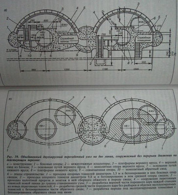

				 Игерратов
				Наткнулся случайно
в ЖЖ на такой проект. Не помню, чтобы он появлялся на форуме раньше.
			-  На нижнем ярусе - тоннели Невско-Василеостровской линии, которые "накрывались" куполом односвода и там образовывалась платформа (возможно, "закрытого типа"). На верхнем ярусе - платформа Фрунзенско-Приморской линии. Что интересно, оба свода опираются на общий опорный тоннель.

				 Knyaz_Vladimir
				Оригинально. Жаль, что такого уже не увидим.

				ЕМНИП, аналогичную схему со статьёй я видел в журнале МЕТРОСТРОЙ 1988 года (номер то ли 6, то ли 7). Мне как раз такой номер почта так и не принесла, и я делал ксерокс (тогда по великому блату) с журнала одного знакомого сотрудника. Вот только сейчас эта статья где-то затерялась. Кстати, обратите внимание на расстояние между существующими перегонными тоннелями в районе будущей станции.

				очень сложная конструкция, честно говоря, с моим ГСМ легкой степени я так до конца и не разобрался, что к чему...
 например, как можно попасть из одного пересадочного зала в другой... было бы интересно посмотреть на такое живьем, будь такое где-либо однажды построено...

				странно почему чертежи симметричные. Были бы они зеркальными... тогда связью между ними - был бы этот опорный тонель 9,8м в диаметре)

				 Игерратов
				Переход — внизу, под опорным тоннелем. На чертеже туда спускается межэтажный эскалатор 2 (справа) и слева подписано «к н/ходу».

				 Rumm
				Могу опубликовать словесное описание к этим чертежам.

				4pet писал(а):странно почему чертежи симметричные
Потому, чтобы вписать пролёты сводов существовавших односводчатых конструкций при минимальной длине перехода под ними и обеспечить при этом требуемую ширину посадочных платформ. В противном случае пришлось бы сооружать по две опоры с каждой стороны и длина перехода под ними увеличилась бы. А при производстве работ под существующими тоннелями каждый метр проходки - на вес золота (особенно при производстве работ немеханизированным способом).

				 TEMbl4
				Rumm
опубликуй, хоть нормально разберусь что к чему =)

				 Knyaz_Vladimir
				Собственно говоря, этот проект можно использовать и сейчас при строительстве "Адмиралтейской-II". Дорого и нерационально, конечно, но если вспомнить подходные выработки к "Адмиралтейской-I", можно понять, что деньги в такого рода вопросах у нас не считают...
