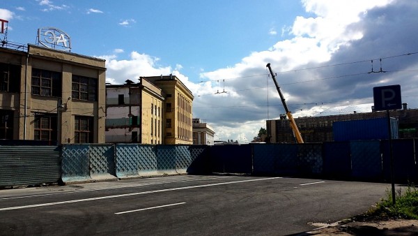

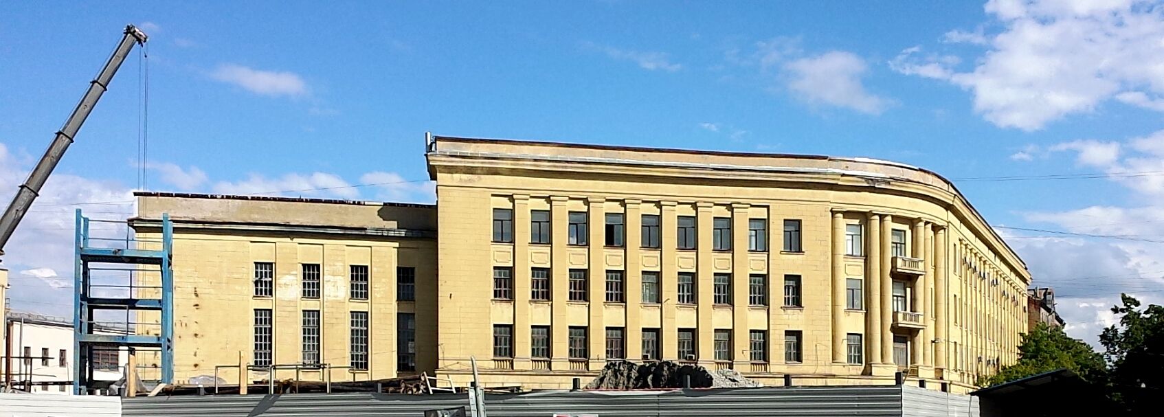

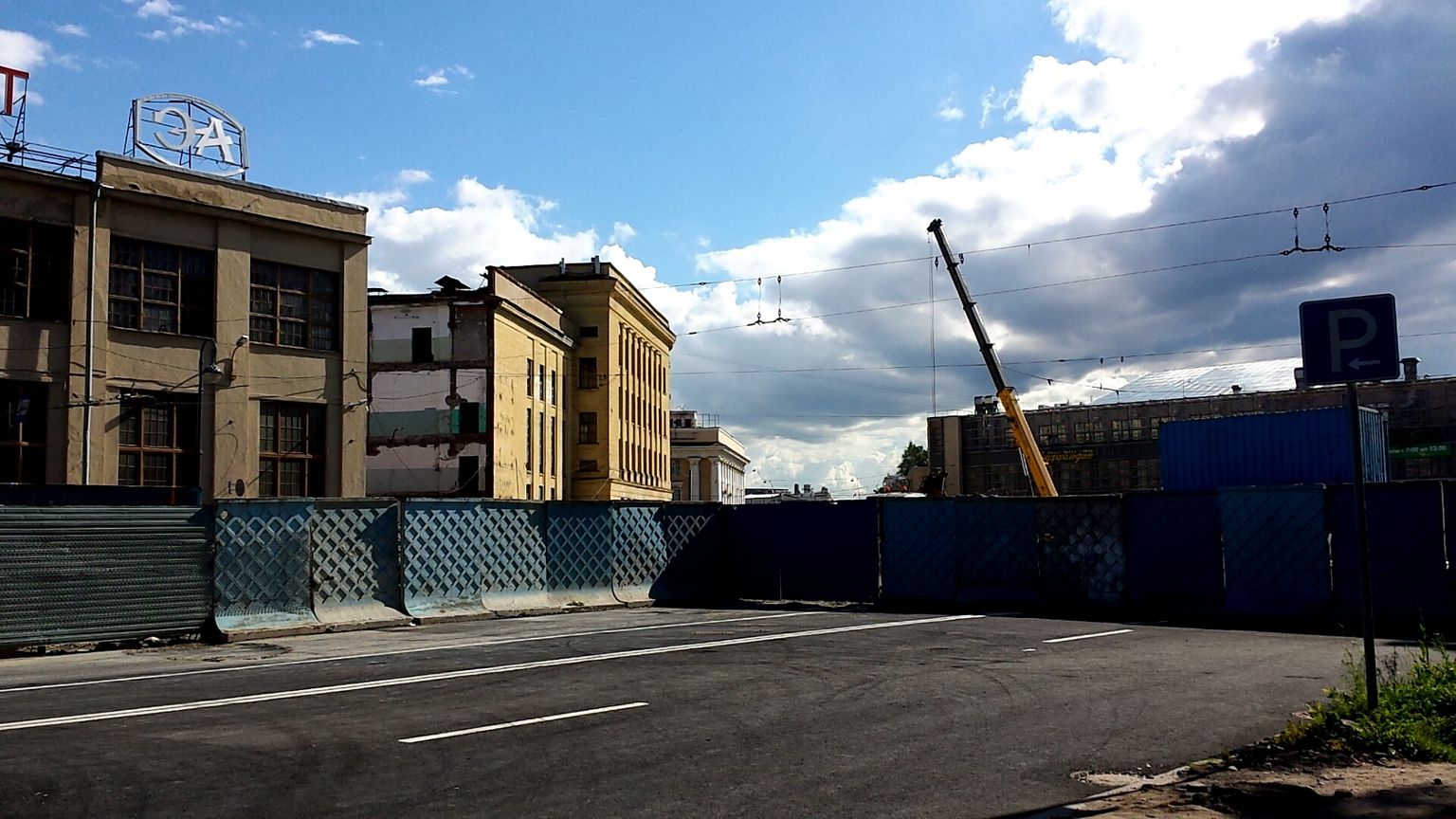

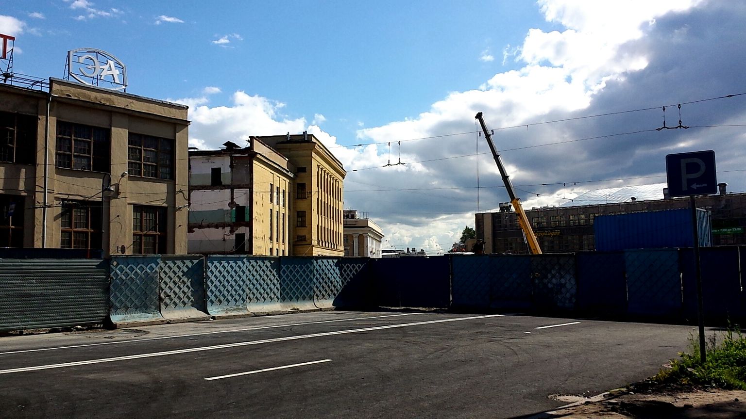

Проходил мимо, вот немного фотографий стройплощадки
площадка занимает всю ширину Большого проспекта

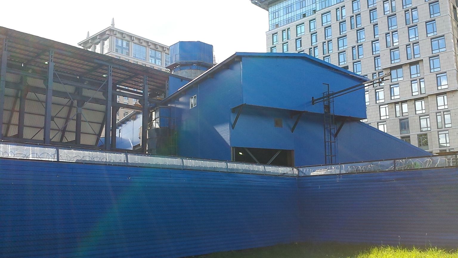

из-за забора виднеется небольшая куча породы

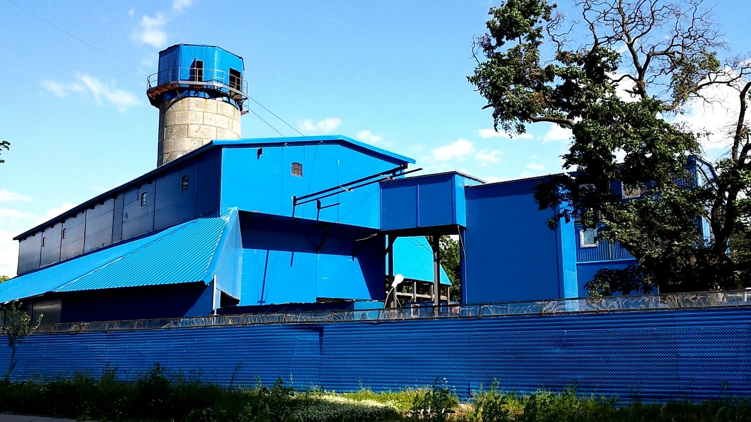

шахта
и вид с другой стороны
