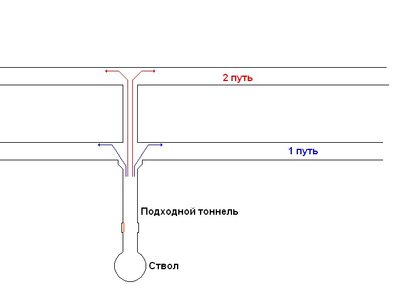

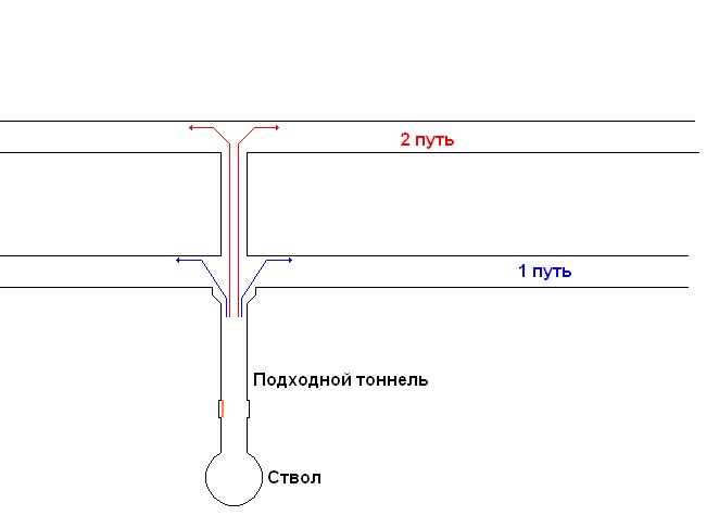

Кстати, в середине 80-х, когда уже начали экономить, от кроссинга постепенно стали отказываться в пользу удешевления. Стали строить такие конструкции:
По тоннелю первого пути делали переборку и некую поперечную камеру увеличенного диаметра. Примерное распределение воздушных потоков видно на рисунке. За счёт этого вентилировался и первый и второй путь. Правда, естественно, хуже, чем в случае с кроссингом.
Сообщения: 8283
Re: Вопросы по ВШ
Всё бы хорошо, но с учётом движения поездов стрелочки нужно чуток исправить. И добавить ещё схемку с вытяжкой. :) К тому же такая схема применялась и раньше на перегонных ВШ. (307,305, 303)
