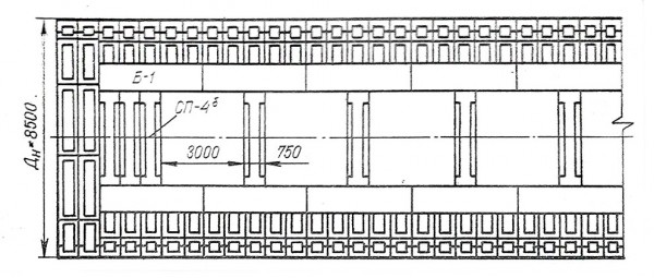

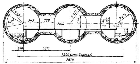

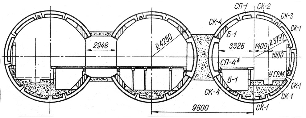

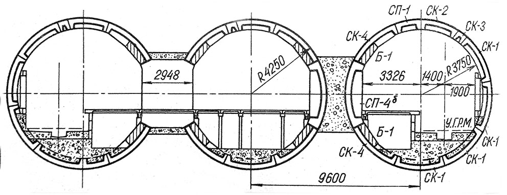

При более внимательном рассмотрении фотографий и чертежей обнаружил, что конструкция станции "Jiřího z Poděbrad" была сооружена по киевскому проекту пилонной станции глубокого заложения - с монолитными железобетонными балками над проёмными участками. Видимо геология Праги такова, что позволяет сооружать пилонные станции с узкими пилонами шириной всего в одно кольцо.
Вот, собственно, чертежи киевского проекта пилонной станции, найденные в Сети:
Поперечный разрез. Монолитный пилон
Поперечный разрез. Сборно-монолитный пилон
Продольный разрез. Пилоны шириной в одно кольцо
