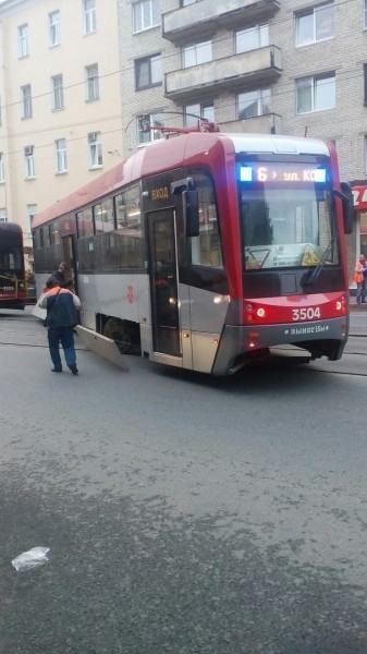

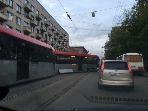

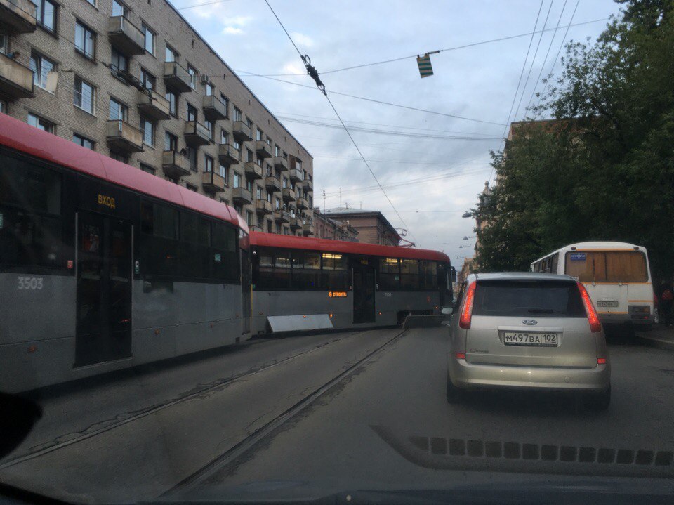

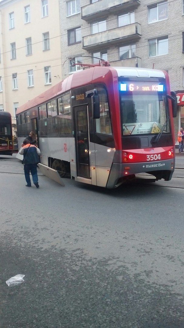

Первый сход М3-х. Похоже, слетела задняя телега заднего вагона. Предположу, что пассажирам во время схода было дискомфортно и даже опасно, (из-за веса и конфигурации вагона) в отличии, от того, если бы это был КТМ.
PS Сильно удивлён сходу, т.к. в том месте достаточно хорошее полотно, и сам вагон тяжёлый. Каким образом выбило телегу - не понятно.
UPD: По предварительной информации, сход спровоцировал обрыв кардана. Интересно, остальных М3 тоже такое может ждать, или это единичный случай?

Kaamoos писал(а):UPD: По предварительной информации, сход спровоцировал обрыв кардана. Интересно, остальных М3 тоже такое может ждать, или это единичный случай?
В теории, это может ждать любой трамвай, и даже не трамвай, с продольными карданами. Передний конец падает и упирается в неровность дороги, получается приличный подскок. Другое дело, что обычно принято иметь страховочные скобы на случай разрушения шарнира, так что авария будет только при сильном выбросе, ломающем защиту.

Одно дело, если какой-нибудь автомобилист поцарапает вагон - о таком действительно писать не стоит. Совсем другое дело, когда на абсолютно новом вагоне происходит подобная неисправность на хороших путях. Вот причины данного происшествия хотелось бы узнать.

Ух как автобус-то могло убрать... Если кардан отвалился, насколько я понимаю, вагон должен был подскочить. Ничего такого не увидел - только звук какой-то непосредственно перед сходом.
