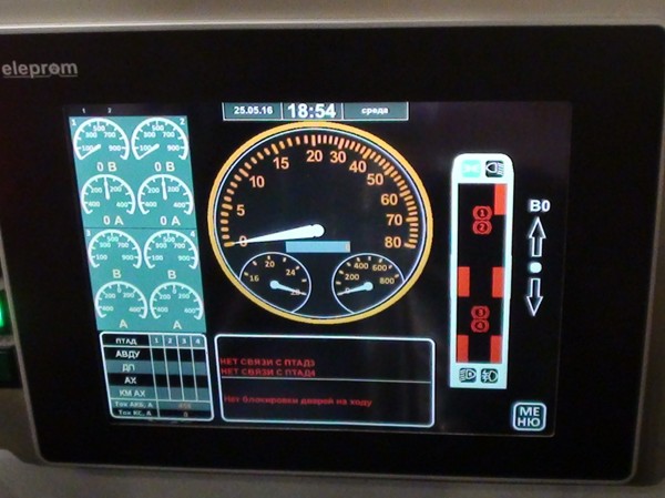

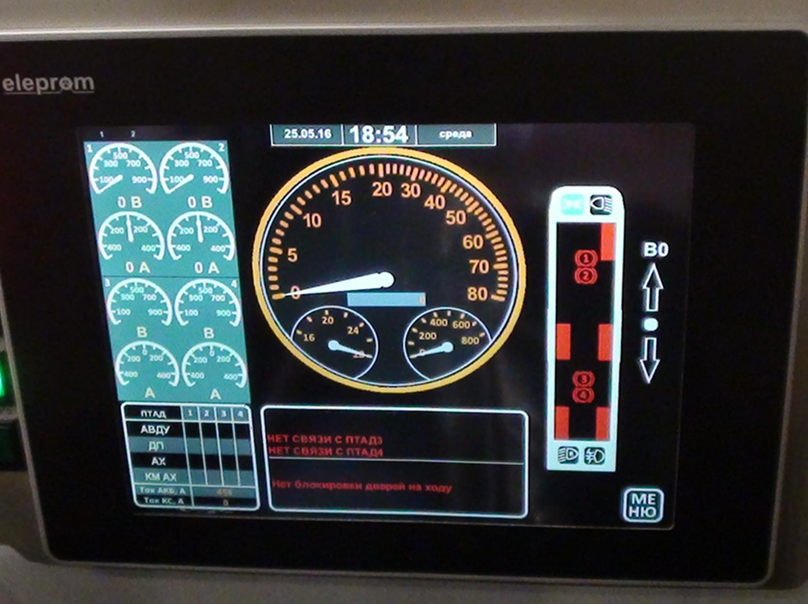

Ну и стоило придумывать всю эту волыну с челночным движением на осаждённом острове, чтобы в конце концов из-за неисправного состава, сделанного кривыми людьми, ввести черепашью скорость. ГЭТ это несоизмеримо большее чудо, чем ПМ.
Хотелось бы фото человека, которому пришла идея ввести скоростное ограничение 20 км/ч...Смысл трамвая теряется из-за таких вот неквалифицированных специалистов..."Станции по тех. причинам" закрывают такие же люди. Проблема остаётся не решённой.
Если кто-то из пассажиров узнает о ограничении скорости для трамваев на ВО, очень многие не поедут, и вообще, весь и без того не большой поток спадёт на нет.
PS Да и кстати, трамвай (в следствии ограничения в 20 км/ч) использует свои возможности (по скорости) только на 1/4 (см. на фото спидометр М3).
Так, если что, есть 3 участка на маршруте 6, где можно разогнаться до 80 км/ч. И ещё 4 где только в условиях полупустой дороги.
Карданный вал (если суждено отвалиться) всёравно отвалится. Ограничение не спасёт. Трамвай всёравно выкинет с рельс.
В таких случаях проводят расследование, отстранив временно все вагоны данной серии, после заключения экспертов принимается решение и дальнейшая судьба. Завтра можно ввести ограничение в 10 км/ч, пока люди не начнут пешком обгонять трамвай.
PPS Напоминает Сапсаны, которые могут ехать 350 км/ч, но в основном едут 200 км/ч, и некоторые рейсы до 220 км/ч...

У моего автомобиля на спидометре крайнее число 240. И хотя я точно знаю, что он с такой скоростью никогда не поедет, зато точно знаю кто в этом виноват-неквалифицированные люди, которые ограничили скорость движения в городе до 60 км/ч. А по факту, то что нарисовано на спидометре никак не является конструкционной скоростью транспортного средства.
fitter писал(а):У моего автомобиля на спидометре крайнее число 240. И хотя я точно знаю, что он с такой скоростью никогда не поедет, зато точно знаю кто в этом виноват-неквалифицированные люди, которые ограничили скорость движения в городе до 60 км/ч. А по факту, то что нарисовано на спидометре никак не является конструкционной скоростью транспортного средства.
Не совсем удачное сравнение - автотранспорт и ЖД-транспорт. К тому же, скорость 80 км/ч - вполне реальная для трамваев. На Наличной улице тот самый М3 пару раз разгонялся может не до предельной скорости, но я думаю 60 точно было, т.е. хотя бы использовалось 3/4 из того, что может данный тип вагона. Теперь 1/4. Вот и вся разница.
fitter
- Сообщения: 123
- Зарегистрирован: 01 май 2011, 11:36
- Станция метро: Шушары
Вы меня слушаете и не слышите. Я говорю о том, что надпись на спидометре не является доказательством того, что вагон М3 имеет право двигаться со скоростью 80 км/ч. Для высказывания претензий вам необходимо оперировать конструкторской документацией. И ещё: если попросить программиста можно на спидометре и 20 км/ч максималку нарисовать, соответственно и у вас все претензии отпадут?
fitter писал(а):надпись на спидометре не является доказательством того, что вагон М3 имеет право двигаться со скоростью 80 км/ч.
"Имеет право" не очень подходит, т.к. на дорогах для трамваев ограничения скорости нету. Не считая редкие исключения, когда трамвай едет в общем потоке с машинами, но трамвай всегда подрезают и едут по трам. путям, поэтому трамваю в пробке/ремонте/ограничении даже при желании сильно много не набрать. А если ТЭДы могут тянуть скажем, не более 60 км/ч, а написано 80 км/ч, то это уже нарушение, т.к. не соответствие документации/приборов с реальными возможностями. Нужно исправить на реальное число.
PS Другое дело, спидометр был бы до 300 км/ч, где такую скорость просто никак не набрать. 80 км/ч - реальная скорость для Питерского трамвая.
Написал чуть выше.И ещё: если попросить программиста можно на спидометре и 20 км/ч максималку нарисовать, соответственно и у вас все претензии отпадут?
