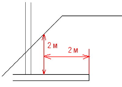

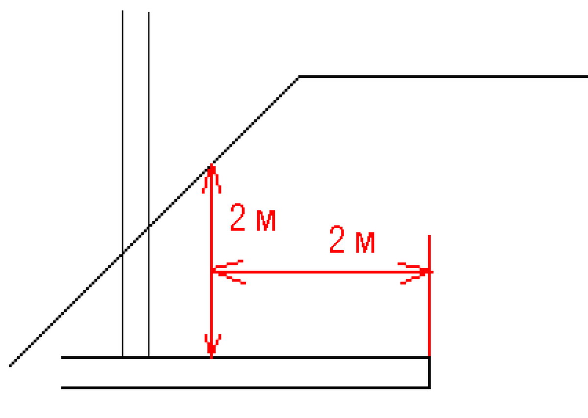

Скажите пожалуйста, так каким будет подьём ("подиум") в ЦЗ "Звенигородской" в месте перехода на "Пушкинскую"? Какой он будет высоты? На всю ширину ЦЗ, на 2/3 ширины, или его всё-таки не будет вообще? На эскизе, который представил paruv (за что ему спасибо), данный "подиум" прорисован на всю ширину зала, но бог его знает: может, несколько устаревший план?
И ещё: какой ширины боковые платформы "Звенигородской"? Ведь в зоне "подиума" (если его сделают) получается глухая стена между боковой платформой и ЦЗ аж на 3 проёма (причём с обеих сторон: и под лестницей, и напротив лестницы), а при малой ширине платформы и большом потоке людей (а это пересадочная станция), заходящих/выходящих на этот "глухой" участок платформы, могут возникнуть неудобства и даже опасные ситуации (при отправлении/прибытии поезда). Такой ширины, как на "Комендантском", ИМХО, недостаточно.

подиум - на всю щирину Ц.З., высота - 60см - 4 подъма (ступени).
Ширина платформы за глухой стеной 3,4м, под лестницей 2м по высоте на 2м от края платформы:

Спасибо за разъяснения!
Вау, платформа на 3,4 метра! На колонной станции - прямо как на "хрущёвских" пилонниках. Оч-чень хорошо! И эти 2 метра под лестницей (учитывая все обстоятельства) - тоже :good:
