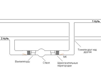

вытяжка из рук вон плохо кстати при такой схеме.
А так, схемка без поездов нарисована, в ночное время.
- Сообщения: 8284
Re: Вопросы по ВШ
Ну-у... не так уж и плохо, уж всяко лучше, чем просто на один перегон (а"ля 313)
- djtonik
- Отец-основатель
- Сообщения: 6769
- last_fm: djtonik

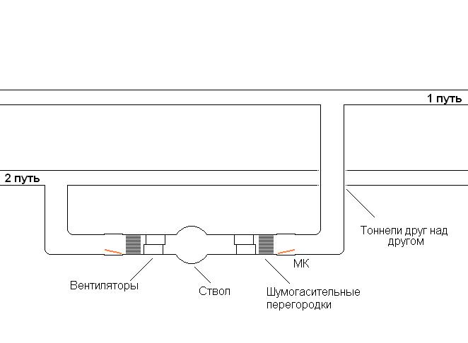

Re: Вопросы по ВШ
Я тут кстати подумал, мало ли кто не знает, что такое "кроссинг", и стесняется спросить.
Так вот, отвечаю:
Это конструкция для вентилирования двух путей одновременно. В руддворах таких шахт обычно установлено 4 вентилятора (2+2), а не 2, как обычно. Следует отметить, что в этом случае вентиляция тоннелей достаточно эффективна.
Существуют сходные виды кроссинговых шахт, когда вентиляция осуществляется из одного подходного тоннеля к стволу, который раздваивается подобно букве Y и также ведёт к обоим перегонным тоннелям (ВШ-301, например).
Так вот, отвечаю:
- Сообщения: 8284
Re: Вопросы по ВШ
Могу добавить, что представленная на картинке шахта называется на сленге "подкова", а которая в виде Y-"штаны"
Тоник! Затворы не там показаны! Вентиляторы должны быть защищены!
Re: Вопросы по ВШ
kot, это можно простить. Ведь Тоник пытался объяснить саму суть. А вентиляторы, естественно, должны находиться за затворами (если вдруг наводнение приведёт к поступлению воды в ствол).
- Сообщения: 8284
Re: Вопросы по ВШ
А то я не знаю. Но ведь дотошных пользователей хватает, а Тоник- авторитет.

Re: Вопросы по ВШ
Пардон за гермозатворы, перепутал.
Да, в последнее время их делали как короб над путями (ещё была такая колоритная вещь как лючок в потолке тоннеля). А на более старых кроссинговых шахтах зачастую подведение осуществлялось не через сбойку на УГР, а так же, люком сверху, либо наклонной сбойкой под 45 градусов.
