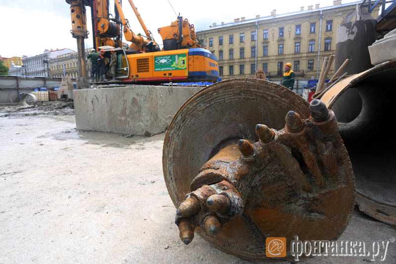

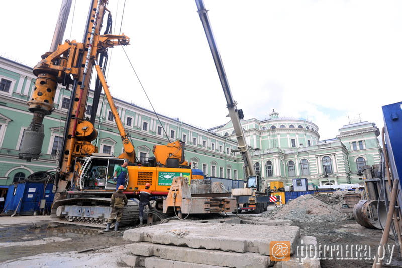

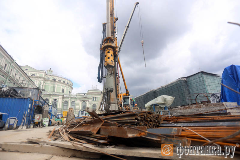

Сохранил фотографии из статьи, на всякий случай.

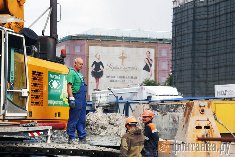

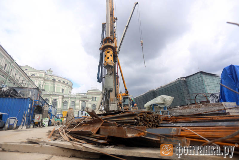

Чтобы подступиться к подземным выработкам, необходимо поставить ограждающий контур будущего ствола – стенки рабочего ствола, через который под землю будут доставляться техника и рабочие. Глубина ствола составит 32 метра, ширина – 6 метров.
Устройство контура выполняется методом буросекущих свай - в грунте бурят скважины, в которые потом погружают армированные конструкции, и заливают бетоном. Таким образом уже закреплены 25 из 32 свай, осталось 7. После выемки грунта и укрепления стены шахта будет готова.
Однако, строители уже столкнулись с первыми трудностями: на уровне 21 – 26 метров от поверхности земли была обнаружена валунная зона. Две сваи уперлись в валуны и остались на уровне в 24,5 метра. Было принято решение не вытаскивать сваи, а забетонировать их и оставить в составе ограждающей конструкции.

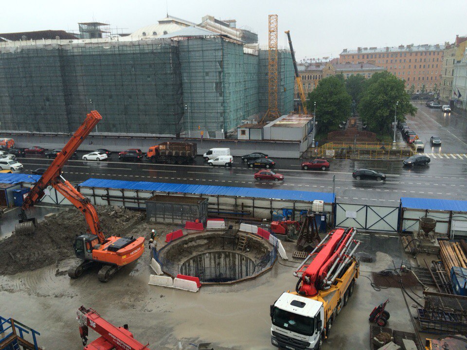

От хорошего знакомого и форумчанина Danyokkk.
Начинается разработка ствола шахты 574.
Re: Театральная
Данный вид общедоступен из Мариинского театра. Так что мало ли на этом форуме есть театралы - не поленитесь, сфоткайте! Я на старой сцене бываю пару раз в год, редко, к сожалению...
Re: Театральная
Да-а-а... А на площадке и развернуться почти негде... Не завидую СМУ-11. Придётся работать с колёс. Главное, - чтобы автотранспорт приходил вовремя.

Пока с транспортом беда... Кучу рядом навалили, выше забора.

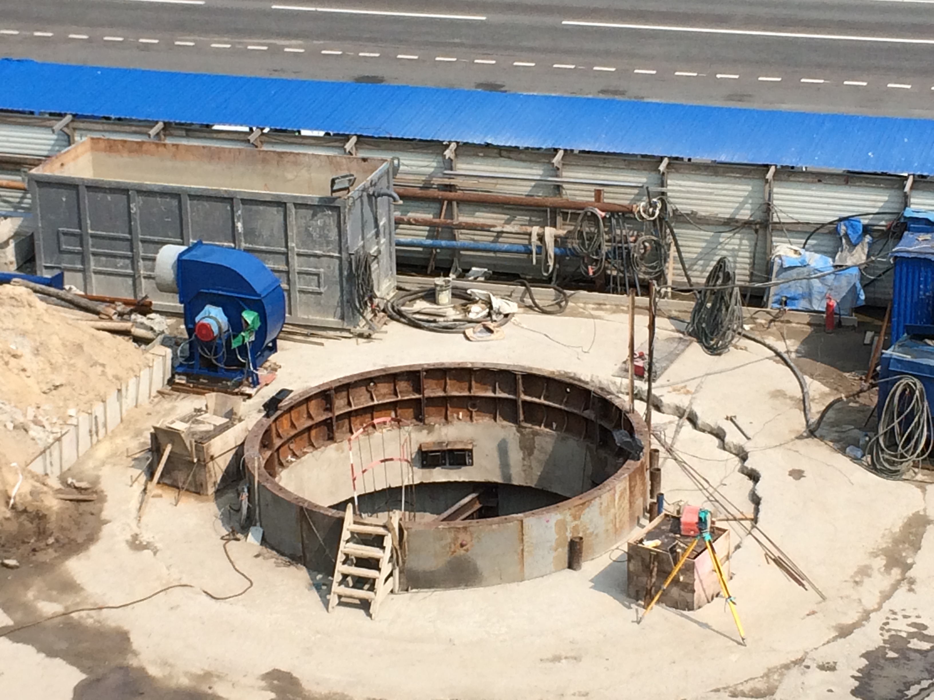

Пока ни одной, т.к. на шахтах 572 и 574 идёт этап сооружения горных комплексов, стволов и околоствольных выработок.
Re: Театральная

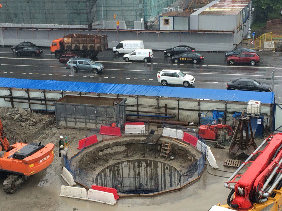

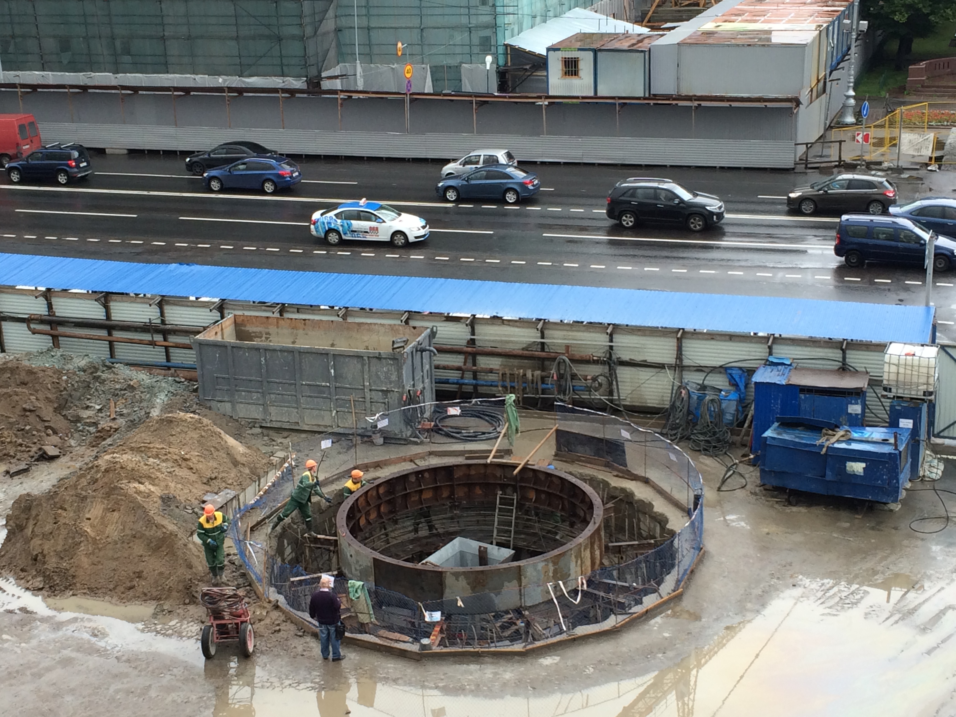

Уже готовы 2 метра черновой обделки ствола.

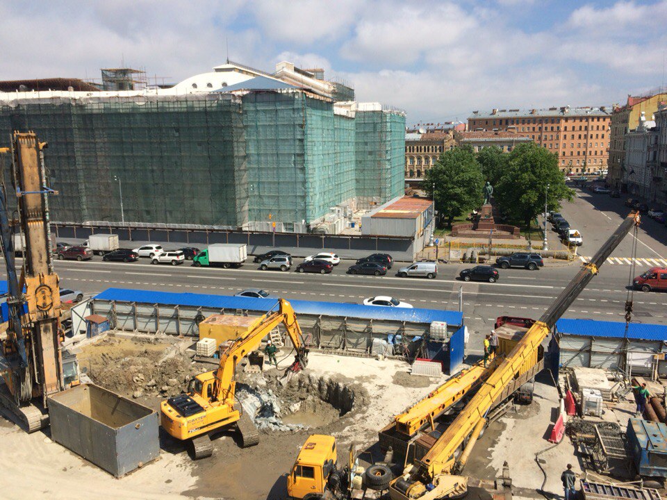

С таким экскаватором выемка грунта пойдёт гораздо веселее, чем грейфером на автокране.

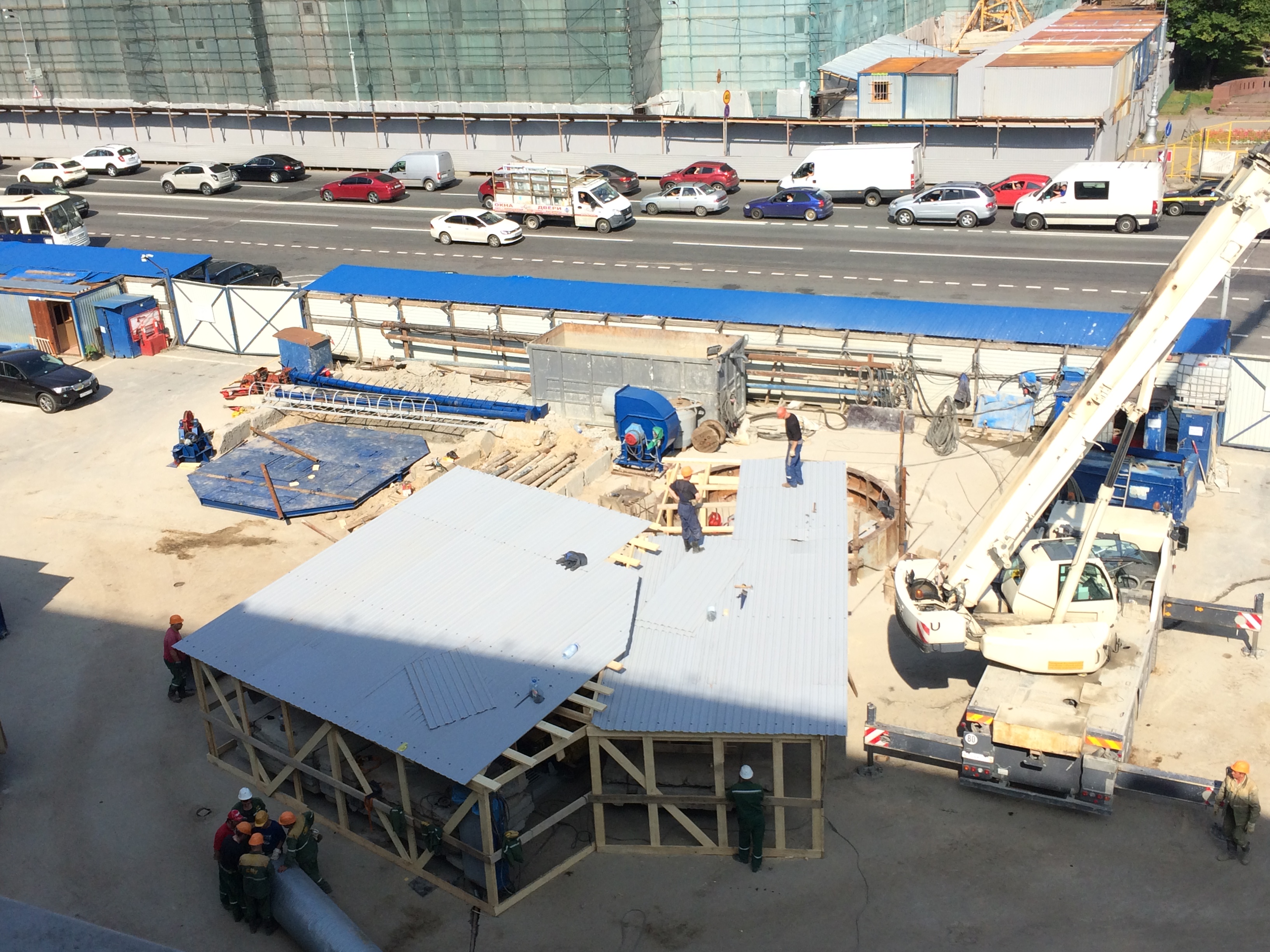

(28.07.16) Последнее фото перед закрытием сезона в театре :P
Сообщения: 5191
Re: Театральная
Что же такое ребята конструируют?
