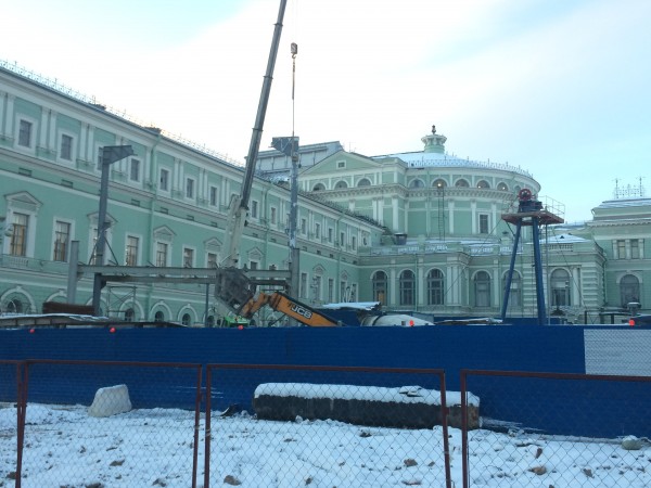

(25.10.16) На 574 первый снежок! :D

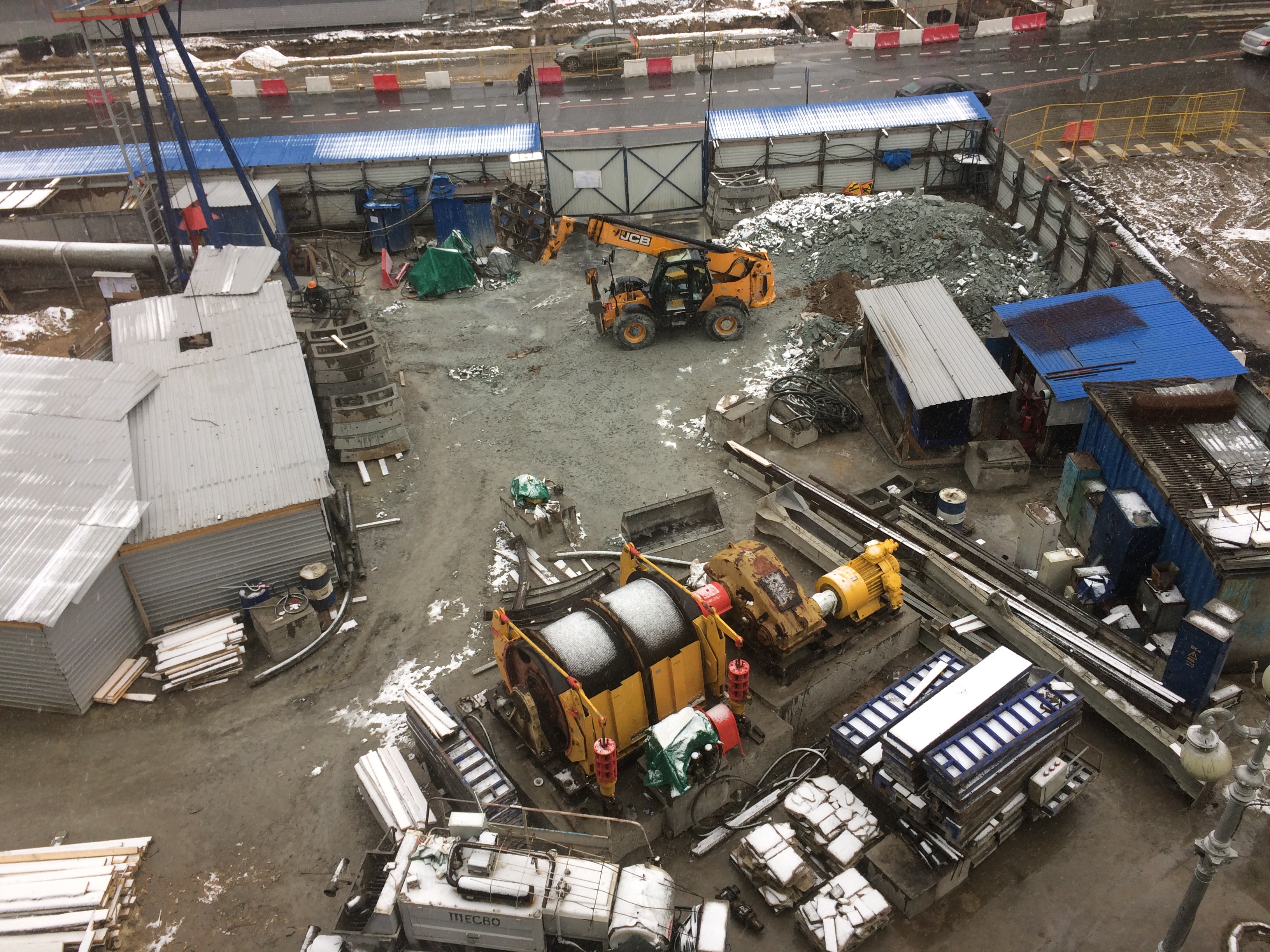

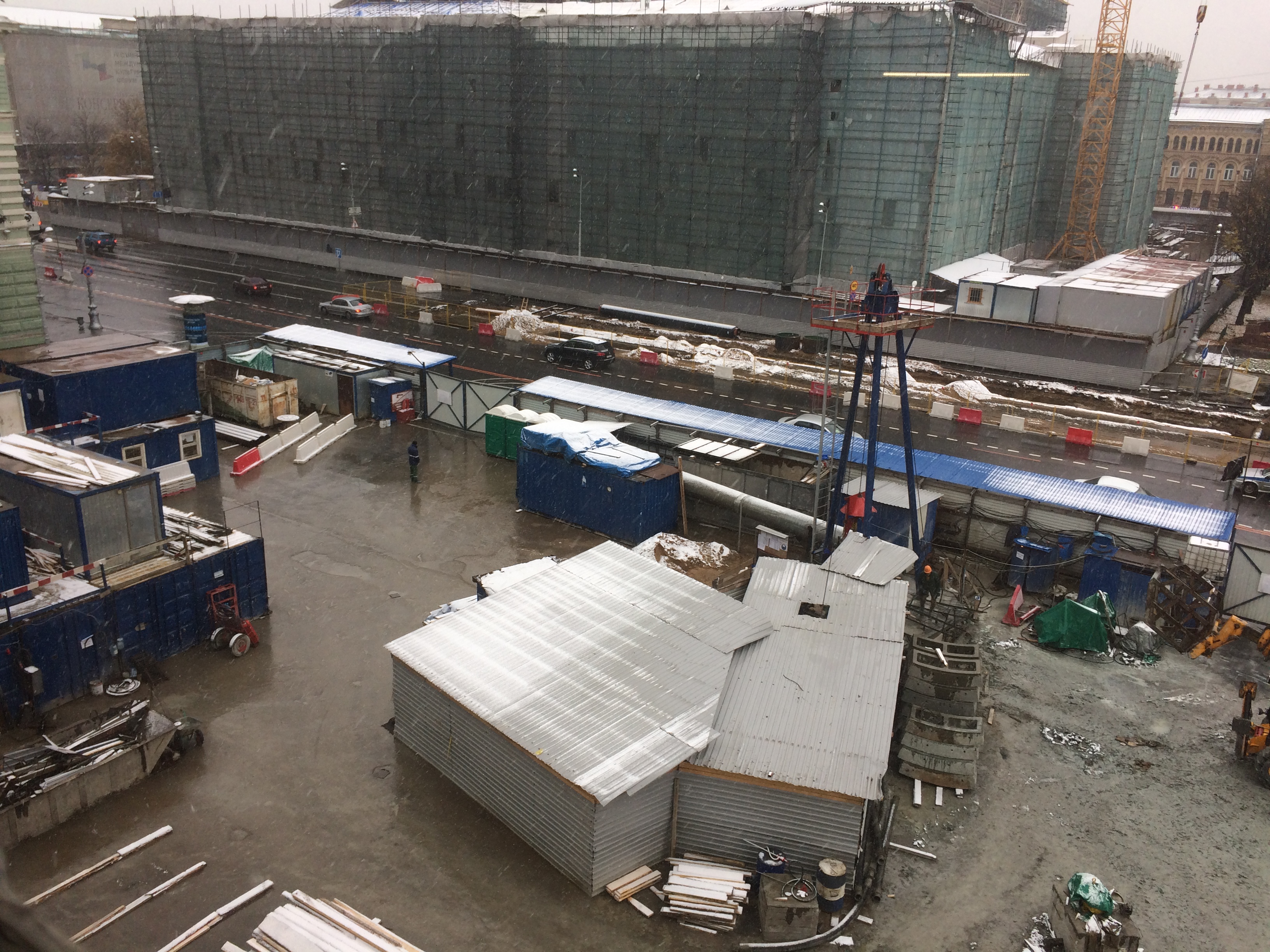

Небольшой привет с Театральной площади (06.11.16)

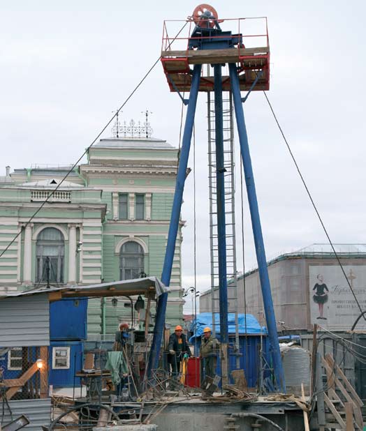

газета Метростроитель №10 (3725) октябрь 2016
Построен шахтный ствол на «Театральной»
44-метровый шахтный ствол на «Театральной» был пройден проходчиками СМУ-11 за три месяца. Как продвигается строительство сейчас и каковы ближайшие планы метростроителей ЗАО «СМУ-11 Метрострой» на этом участке, рассказывает заместитель начальника участка Олег Ильин.
– Последний раз мы вас навещали в июне. На тот момент вы занимались строительством стены в грунте методом буросекущих свай…
– Этот этап работ выполнен. А сейчас мы закончили проходку шахтного ствола с разработкой и выемкой грунта. Глубина самого ствола без рассечки составляет 43,5 метра: ствол считается неглубоким. По мере выемки грунта мы заходками бетонировали черновую рубашку ствола толщиной 250 мм и попутно производили армирование, готовили ствол к монтажу механизма клети и монтировали безопасное лестничное отделение для прохода бригад к забою.
А сейчас у нас наступает серьезный момент: мы «сажаем» наш ствол на сопряжение с будущими горизонтальными выработками, начинаем строительство рассечки. Рассечка, пожалуй, основной узел в системе выработок околоствольного двора. Она обеспечивает связь между горизонтом проходки и поверхностью шахты. Строительство рассечки – это многоэтапная, трудная работа. Потребуется общая внимательность, ответственность и самоконтроль. Сейчас на стволе собраны лучшие, самые опытные проходчики нашего СМУ, которым можно доверить сложную и ответственную работу.
Инженерно-технический состав тоже проверенный: на «Спортивной-2» ребята участвовали в руководстве строительством наклонного хода, натяжной камеры и других станционных узлов. Эти специалисты прекрасно понимают, что нужно делать. И хоть здесь особо не разогнаться, но в наших планах через месяц все-таки построить рассечку! Выйти на руддвор, поставить первые кольца тоннеля и предоставить монтажную площадку для опуска и сборки тюбингоукладчика Управлению механизации.
Сейчас идет проходка и бетонирование сводовой части сопряжения ствола с расширенной частью рассечки, в дальнейшем здесь начнется установка колец большего диаметра: наш ствол диаметром 6 м имеет продолжение из сборных колец большего диаметра – 7,9 м. От этой части ствола как раз и начнет выстраиваться горизонтальная часть рассечки. Мы должны посадить ствол на опорные кольца и потом разработать остаток сопряжения – ядро со штроссами. Сейчас все работы производятся вручную – отбойными молотками, но у нас в забое установлен и небольшой экскаватор для разработки и отгрузки грунта.
Впереди метростроителей ждет полноценный комплекс горнопроходческих работ. Фактически сейчас они обустраивают стартовую площадку для будущей проходки. За стволом пойдет НВУ и монтажная камера для опуска и сборки щита, собрав старый, проверенный отечественный щит КТ-5,61, Метрострой встанет на проходку подходного тоннеля. Это март-апрель 2017 года. Из подходного тоннеля метростроители начнут проходку тоннелей перегонных. И лишь только потом, еще очень нескоро начнется строительство станционного комплекса: проходка боковых и среднего тоннелей, а также всех прилегающих выработок. Подходной тоннель длиной 460 метров пройдет под зданиями Мариинки, далее, «нырнув» под Крюков канал, щит придет в район улицы Декабристов, где и начнется сооружение станционного комплекса. Фактически станционный комплекс будет строиться на пересечении ул. Декабристов и Лермонтовского проспекта. А перегонные тоннели проходчики погонят дальше – в сторону «Спасской» и «Горного института».

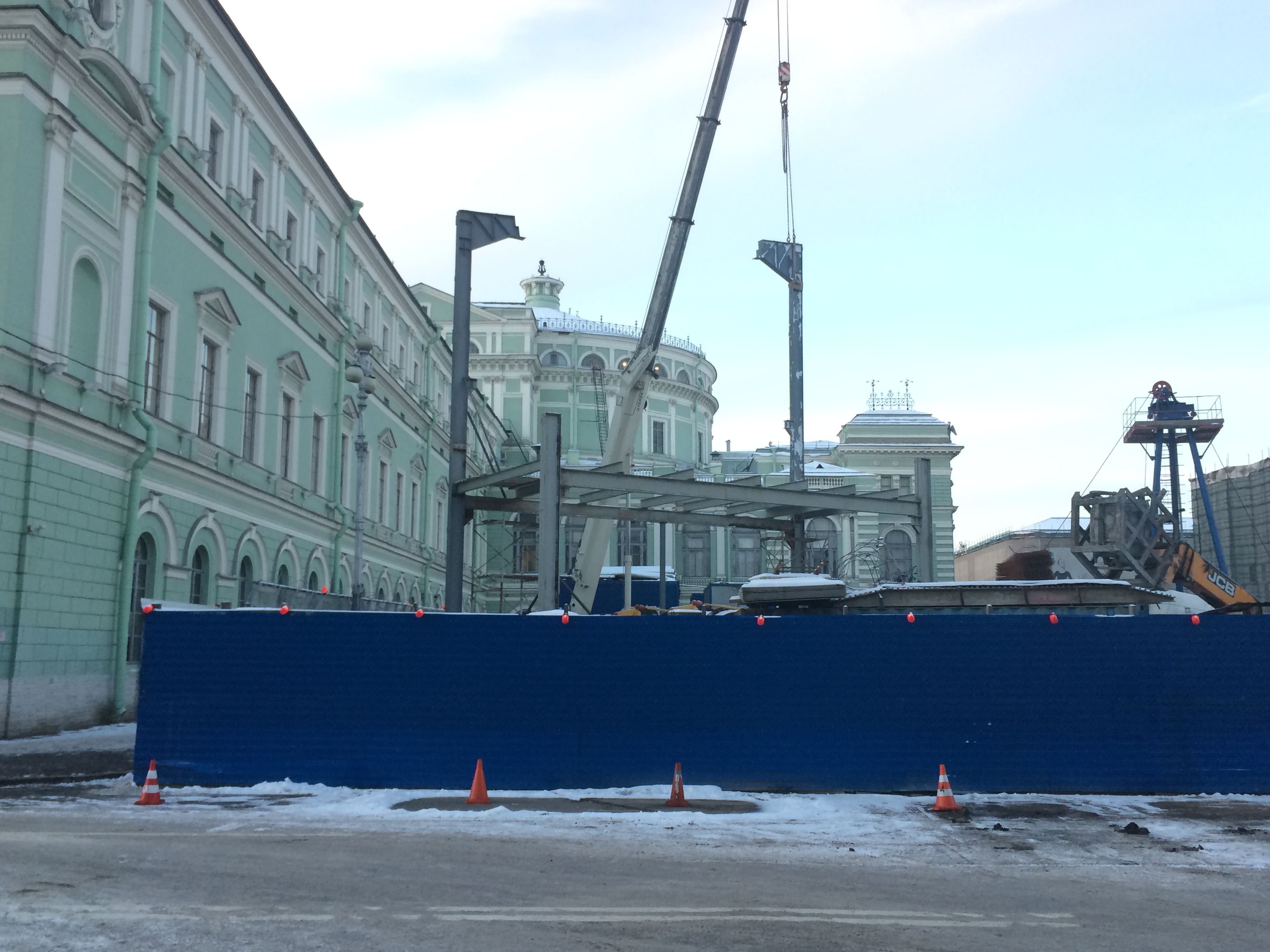

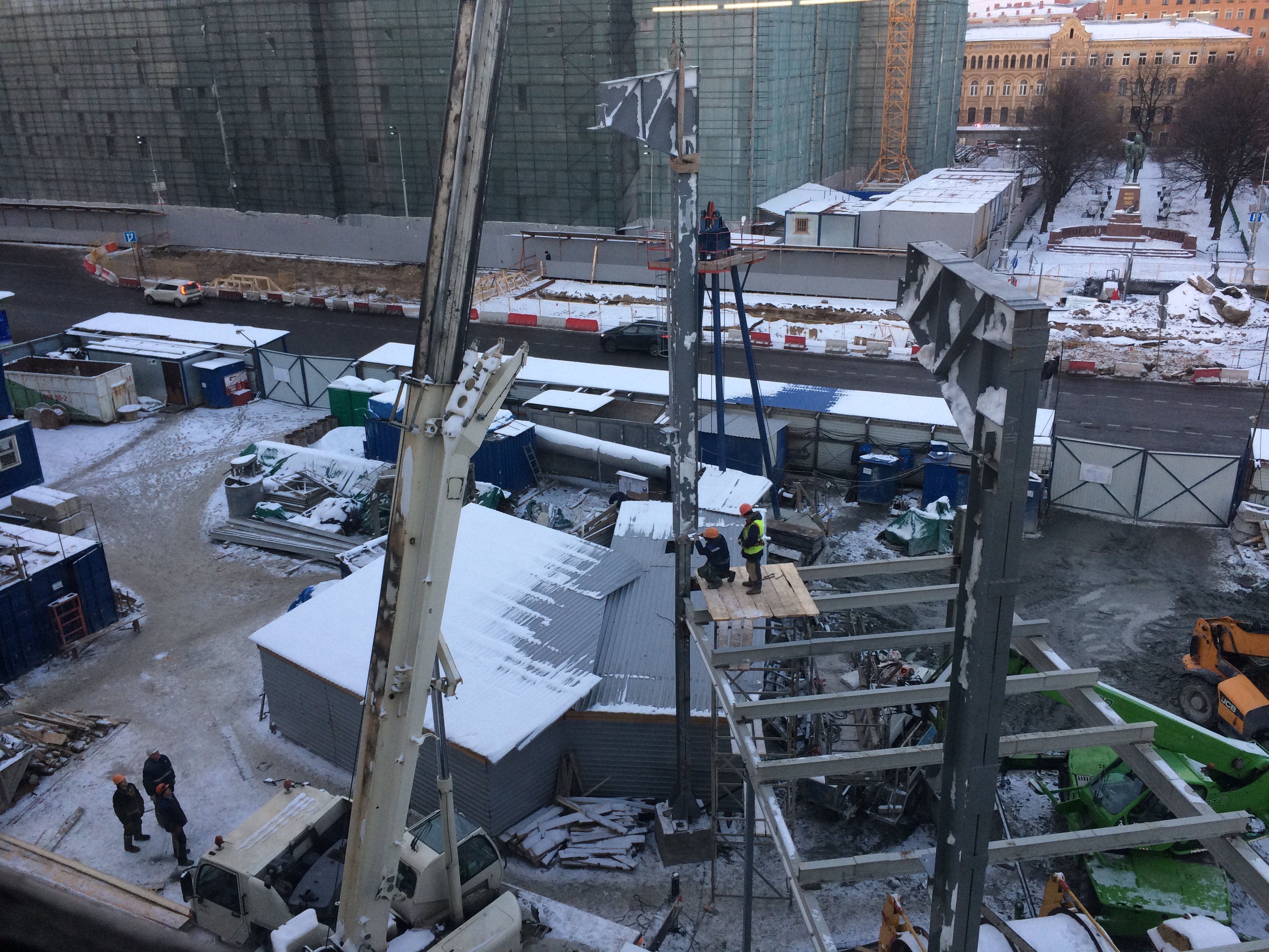

(15.11.16)

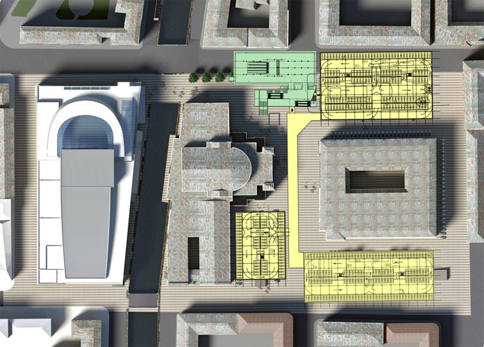

На ScyscraperCity в теме про Мариинку-2 найден такой любопытный план. Зелёным цветом обозначен вестибюль.
Актуален ли сейчас данный план?
Ссылка на оригинал http://oreshkin.livejournal.com/298416.html

Забавно. Будет на нынешней проезжей части? Интересный вариант.

Вернее - под ней. Подуличный вестибюль.

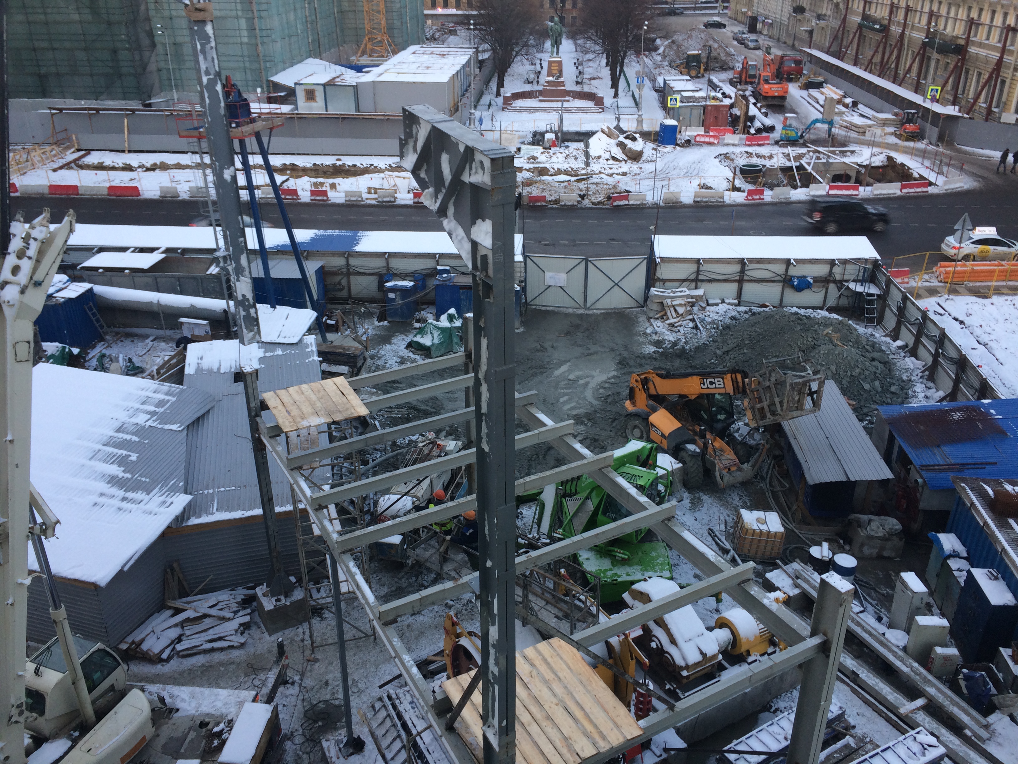

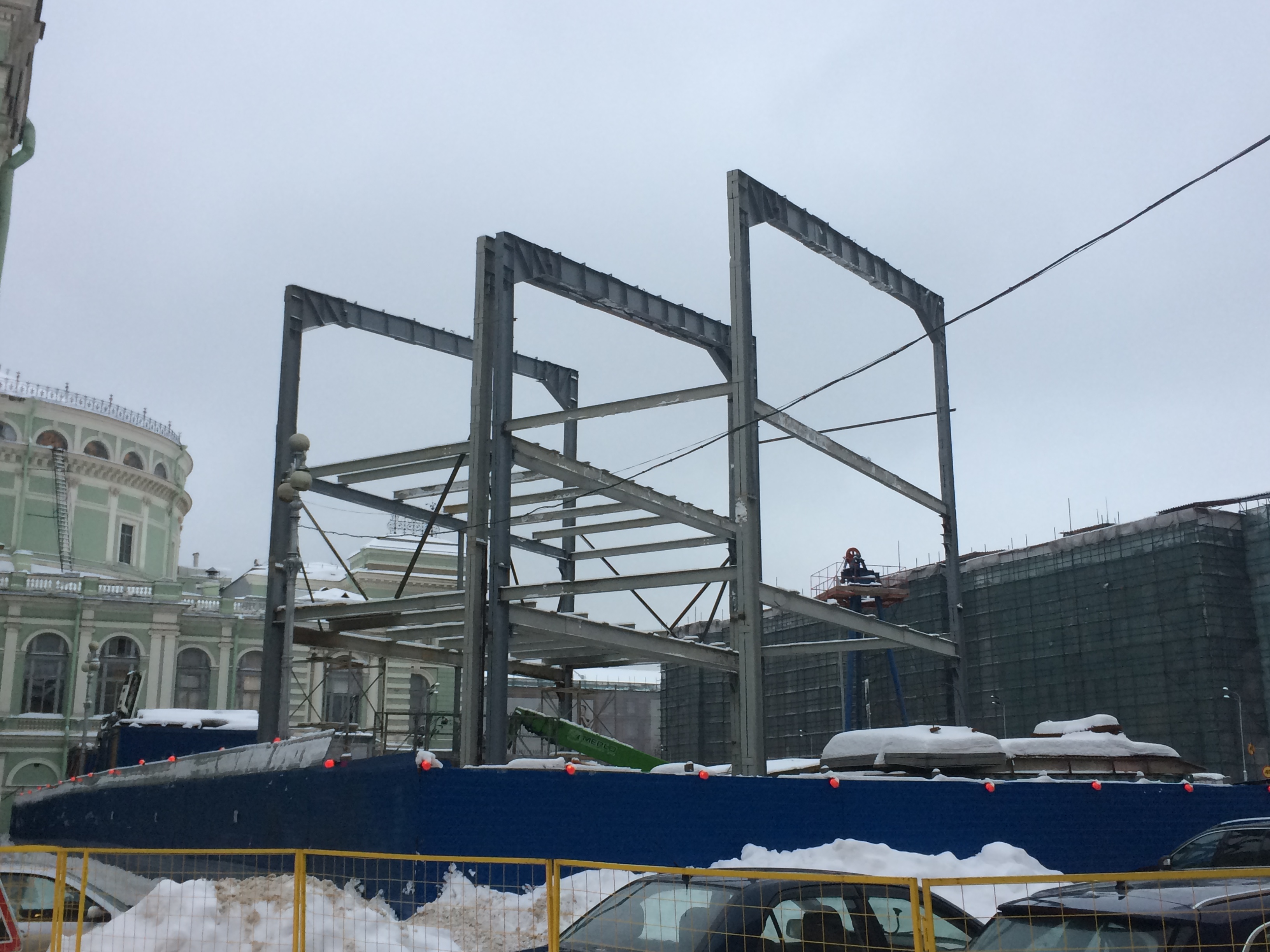

(28.11.16) Без видимых изменений, просто для коллекции. Может, кто знает, как дела внизу?
Re: Театральная
На сколько я знаю, сейчас уже идёт сооружение руддвора.

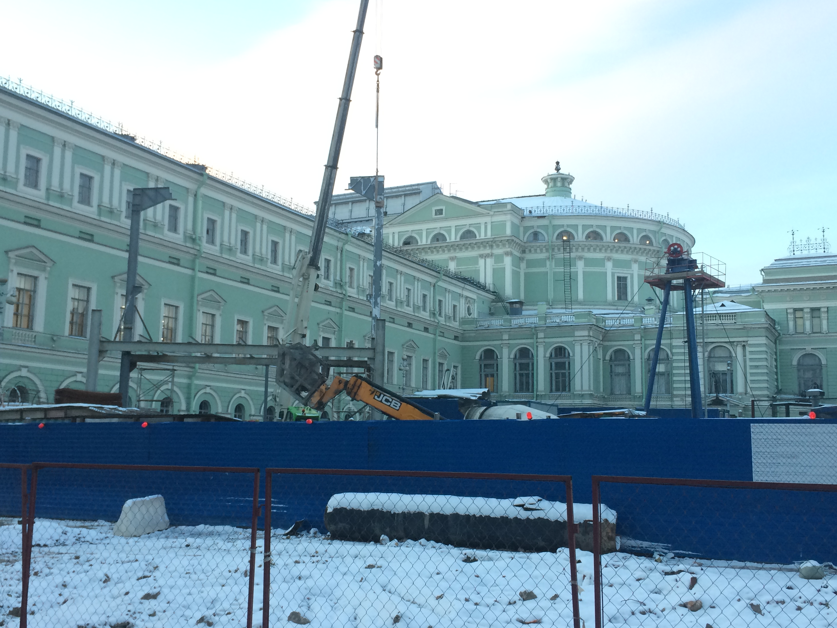

(16.12.16) Метростроевцы в преддверии Нового Года украсили забор симпатичными гирляндами-снежинками! :D :D :D
