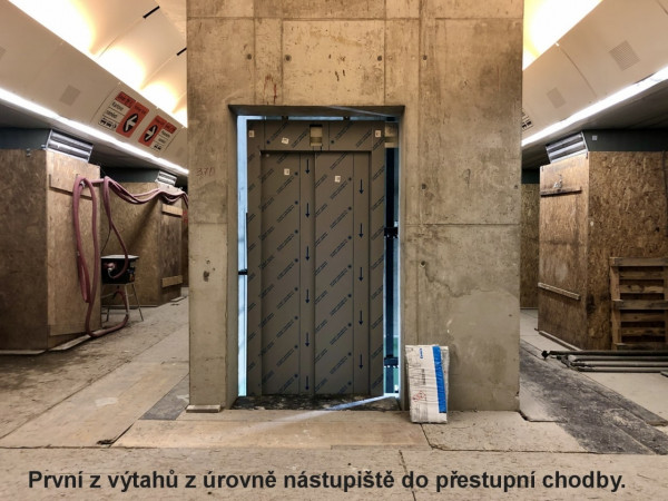

В Праге после реконструкции открыли станцию Jiřího z Poděbrady — это классическая станция советского типа 1980 года на глубине 45 м, такие же строили в Москве, Петербурге и других городах союза. Тут не просто обновили эскалаторы, почистили своды и вернули утраченные детали, главное, что тут был достроен прямой лифт с платформы на улицу. Теперь станция на 100% безбарьерная и любой человек без помощи посторонних может пользоваться городом.
Здесь же две кабины, каждая за раз может перевести 21 человека. Для вызова нужно просто нажать на кнопку, никому не нужно доказывать, что вам тяжело идти до эскалаторов. Это третья советская глубокая станция с лифтом, ранее полностью доступными стали станции Музей и Карлова площадь"

GelezinisVilkas писал(а): 03 июл 2024, 14:45 И да лифтовый ствол, он же эваковыход.
Не отрицая полезность лифта для нормальной работы, выражу сомнения в разумности его использовании как эваковыход. В правилах пользования лифтом у меня дома есть четкий запрет использования при авариях и чрезвычайных ситуациях. А эваковыход нужен именно именно при аварии. Вот будет радость извлекать людей с глубины из обесточенного или переклиненного лифта.

GelezinisVilkas писал(а): 03 июл 2024, 14:45 Пока в РФии проектируют бесполезные аварийные выходы в катакомбы, чехи приспосабливают старые станции для всех групп населения.
Да ну? А если электричество отключится и свет погаснет. Как чехи будут выходить на поверхность по этому эваковыходу? Лифты будут приводить в движение педалями?

Несколько страниц назад Игнат скидывал чертежи этого самого лифта. Там есть отдельно лестница. Просто иногда в попытках доказать, как тут всё плохо и как хорошо за бугром, теряется необходимость как-то доказывать хотя бы часть своих слов

konnor писал(а): 03 июл 2024, 18:24 Не отрицая полезность лифта для нормальной работы, выражу сомнения в разумности его использовании как эваковыход. В правилах пользования лифтом у меня дома есть четкий запрет использования при авариях и чрезвычайных ситуациях. А эваковыход нужен именно именно при аварии. Вот будет радость извлекать людей с глубины из обесточенного или переклиненного лифта.
в40 писал(а): 03 июл 2024, 21:56 Да ну? А если электричество отключится и свет погаснет. Как чехи будут выходить на поверхность по этому эваковыходу? Лифты будут приводить в движение педалями?
Вы оба совсем тупорылые или как?
К посту приложено фото на котором видно и два лифта и дверь на лестницу.
Протоколами безопасности предусмотрено особые действия лифта при срабатывании сигнализации и резервное электропитание.
Maxx Shab писал(а): 03 июл 2024, 23:49 Просто иногда в попытках доказать, как тут всё плохо и как хорошо за бугром, теряется необходимость как-то доказывать хотя бы часть своих слов
Я надеялся что у участников этого форума есть хоть капля мозгов. В посте есть фото где всё видно и понятно.
Видно вход на лестницу на 2 фото. На 3 - непонятно.
Вообще те же чехи при наводнении не смогли спасти метро (хорошо не пассажиров) гермозатворами, у нас такого вроде пока не было.
Эта доступность для всех - ну посмотрите сами, и подумайте, насколько метро нужно колясочникам и мамам с младенцами - всегда можно сделать специальные службы , но это уже лирика, конечно

mamkulyubil писал(а): 28 окт 2024, 00:35 Видно вход на лестницу на 2 фото. На 3 - непонятно.
Что не понятно? Вход на эвакуационную лестницу.

GelezinisVilkas писал(а): 28 окт 2024, 09:31
ЗП одного сотрудника службы в год - 1 млн. руб минимум, без учёта налогов и прочих расходов.
Сколько надо таких сотрудников на 1 млн. жителей на 40 станций - 200 минимум.
Так дешевле все станции доступными сделать, чем в перспективе держать такой штат и постоянно покупать специальные устройства для перевозки колясок по эскалаторам.
