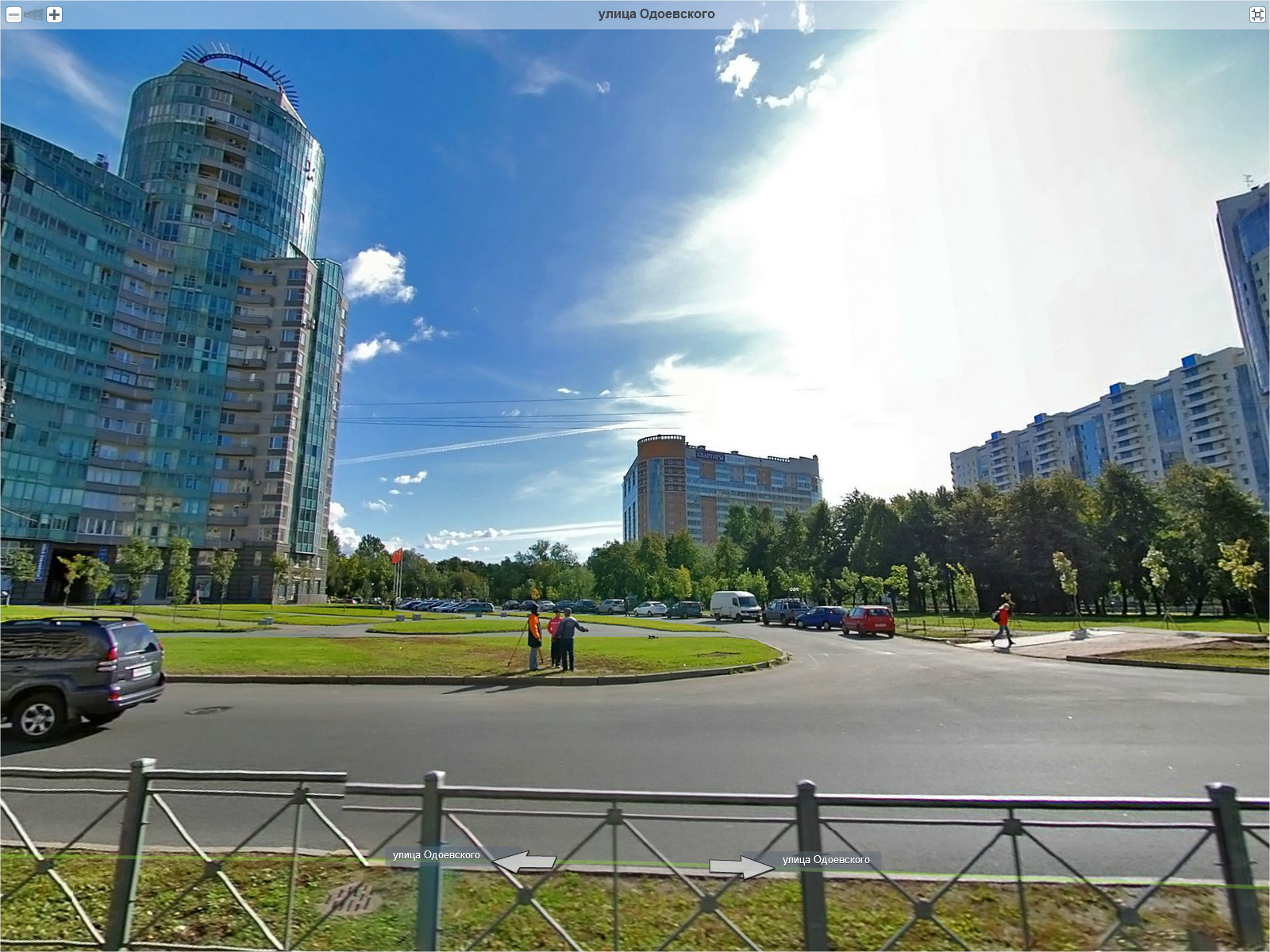

Сообщения: 2175
Re: Приморская
Второй вестибюль можно расположить здесь (или сделать вход через подземный переход), больше вариантов как-то особо и нет.
http://maps.yandex.ru/-/CBeGBYmU
