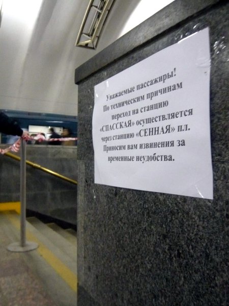

По состоянию на 9.00 утра на эскалаторах всех станций периодически предупреждали о неработающей пересадке Садовая - Спасская. Машинист на Спортивной предупредил о том же.
![P1390869_1067x800.JPG (147.08 КБ) 5973 просмотра переход закрыт](./download/file.php?id=16177&t=1&sid=90535551f3d0cec920996efda3d2fccd)
- переход закрыт
На платформе Садовой легкая неразбериха: переход с выходом в город закрыт полностью, рядом с ним - злобный дядя с мегафоном; переход со Спасской осуществляется в сторону Сенной, наполовину так же перекрытый лентой и оборудованный двумя дядями типа СКМ для разворота пассажиров, жаждущих попасть на Спасскую.
С Садовой на Сенную работало 3 (!) эскалатора на подъем, что позволило избежать давок, в самом переходе было не очень тесно для часа-пик. К переходу Сенная-Спасская народ растягивался достаточно, чтобы и там не было особо топливо: в ЦЗ Спасской хуже.
На переходе Спасская-Садовая интереснее: чудесная объява, не очень много народу. На спуск работает 1 эскалатор, 1 доступен для пешеходного прохода и 2 закрыты, визуально заметно ведение работ.
В целом: сделано максимум для удобства и информирования пассажиров в условиях ЧП. Кому сказать спасибо за ЧП - мы знаем.
