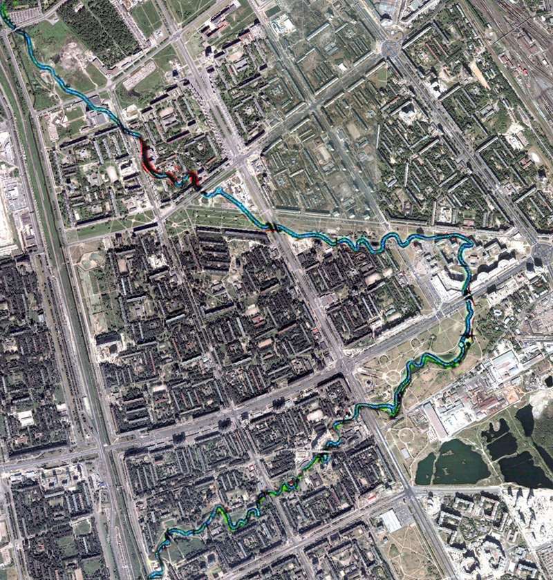

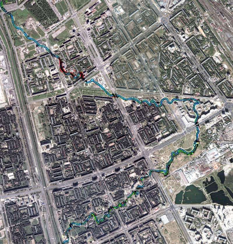

Вот и я том же, что подпитка существует...
А вообще, есть замечательный сайт про Купчино, где есть подробная статья про историю реки Волковки (Реки Сетуй – Чёрной речки – Волковского канала):
http://kupsilla.narod.ru/volkovka_no.htm.
Вот, например, оттуда изображение Реки Волковки на территории современного северного Купчина
(Наложение карты 1969 г. на спутниковый снимок 2006 г.):
PS: Цитата в предыдущем сообщении, тоже оттуда. Соответственно определение старицы, как остатка русла реки, тоже.

Да я знал, что там Волковка протекала, спасибо. :)
