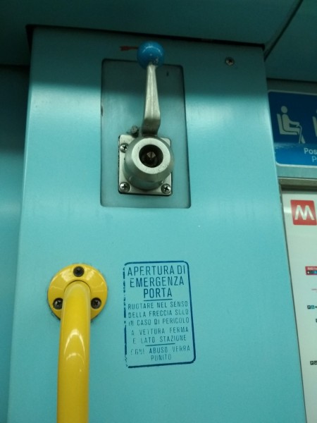

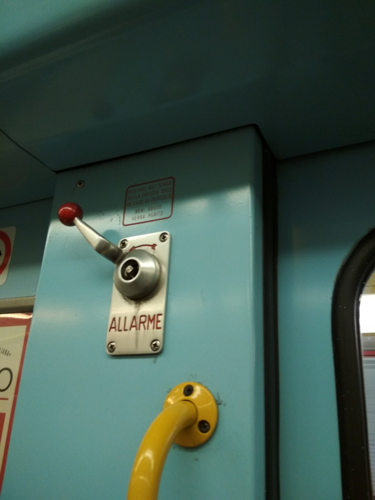

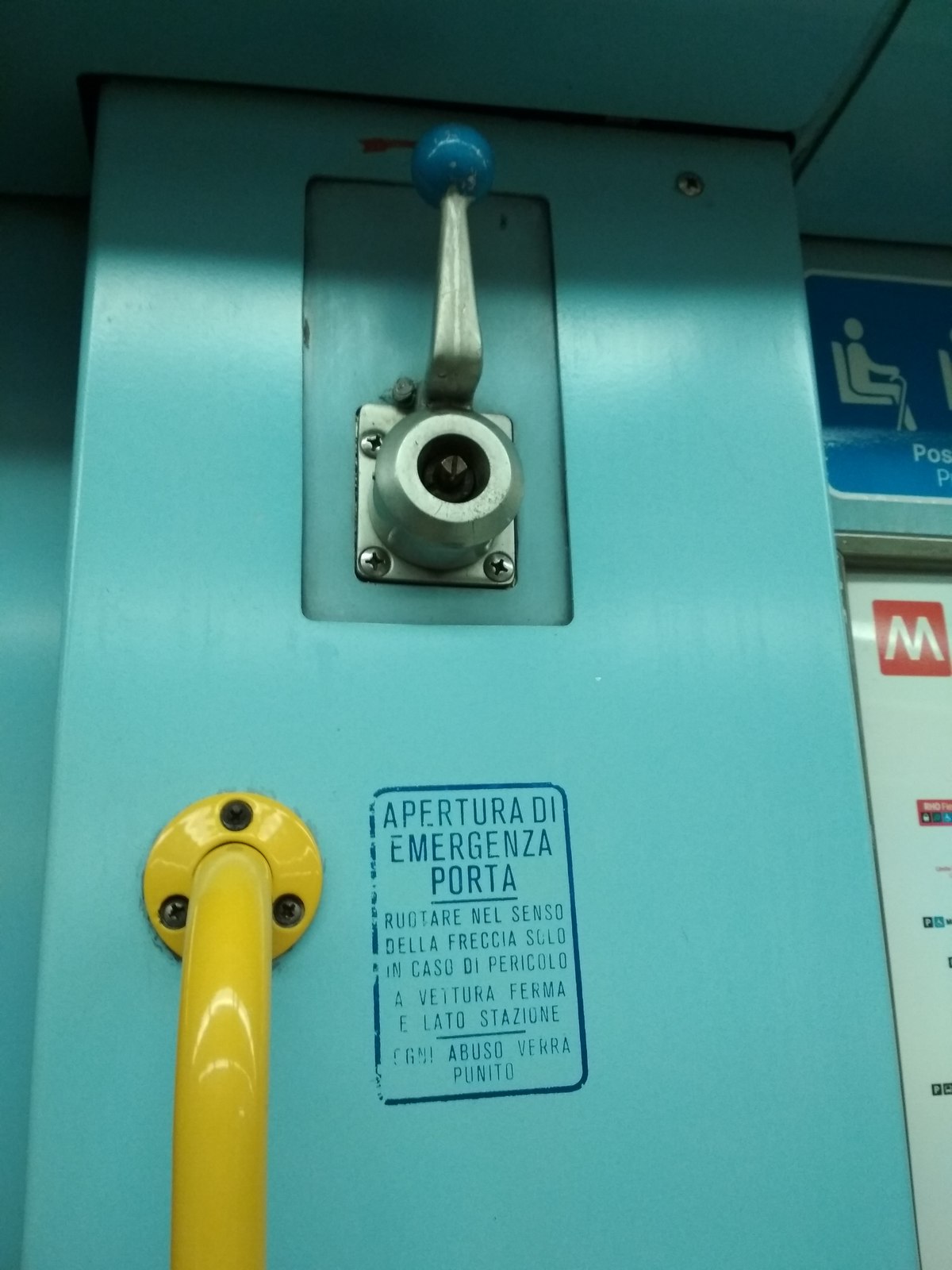

Re: Стоп-кран в вагонах метро
Дополню тему - в миланском метро как таковых стоп-кранов нет, но есть ручка аварийного открывания дверей и тревожная рукоятка, которая, как мне представляется как раз подает сигнал машинисту
