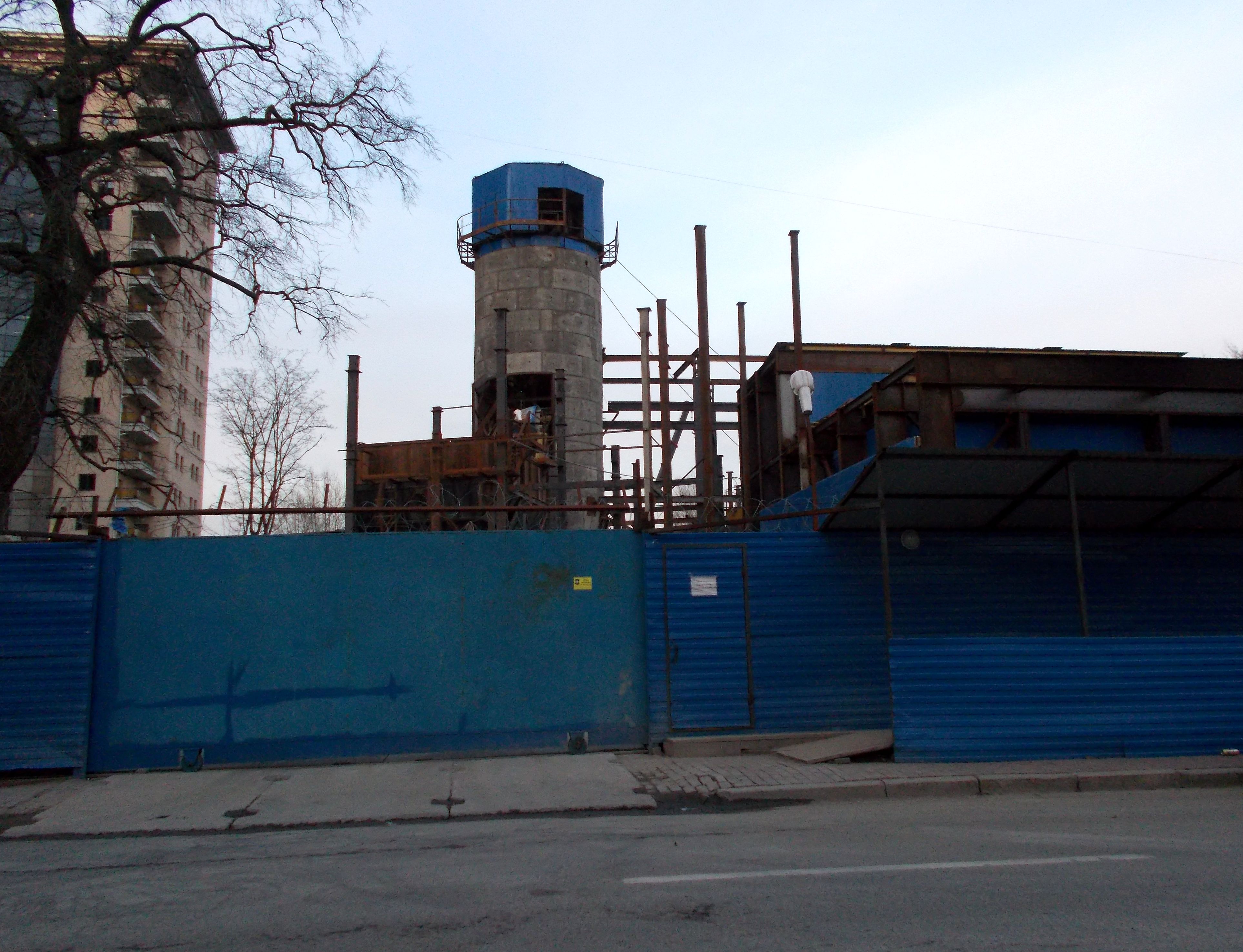

Ствол вряд ли прошли ещё до конца, но должны быть близки к этому.
Его проходят с помощью одного крана и бадьи, внизу должнен быть Brok с обратной лопатой.
Другим краном собирают горный комплекс.

Насколько помню, при помощи крана и бадьи (или грейфера) разрешена проходка стволов глубиной до 20 метров.
Всё, что глубже, проходится при помощи проходческого полка.

Одно другому не мешает.
Проходят не с помощью полка , а под его защитой же. Иногда к нему подвешивают телескопическую руку для погрузки породы в бадью. Затем бодью поднимают лебёдкой наверх и опрокидывают в бункер.
Здесь же кран используется вместо лебёдки.
Кроме того амировка ствола уже должна идти по-любому. Но точно не знаю.

Не нашел здесь чертежей ствола, не могу точно сказать.
Сам монолитный жб ствол вроде 60 метров, дальше должен быть участок рассечки.

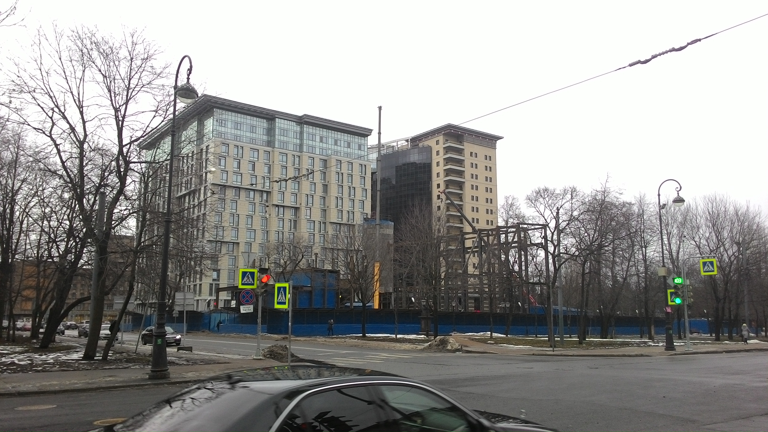

Копёр на 572 практически готов.
Иллюстрация, пару дней назад.

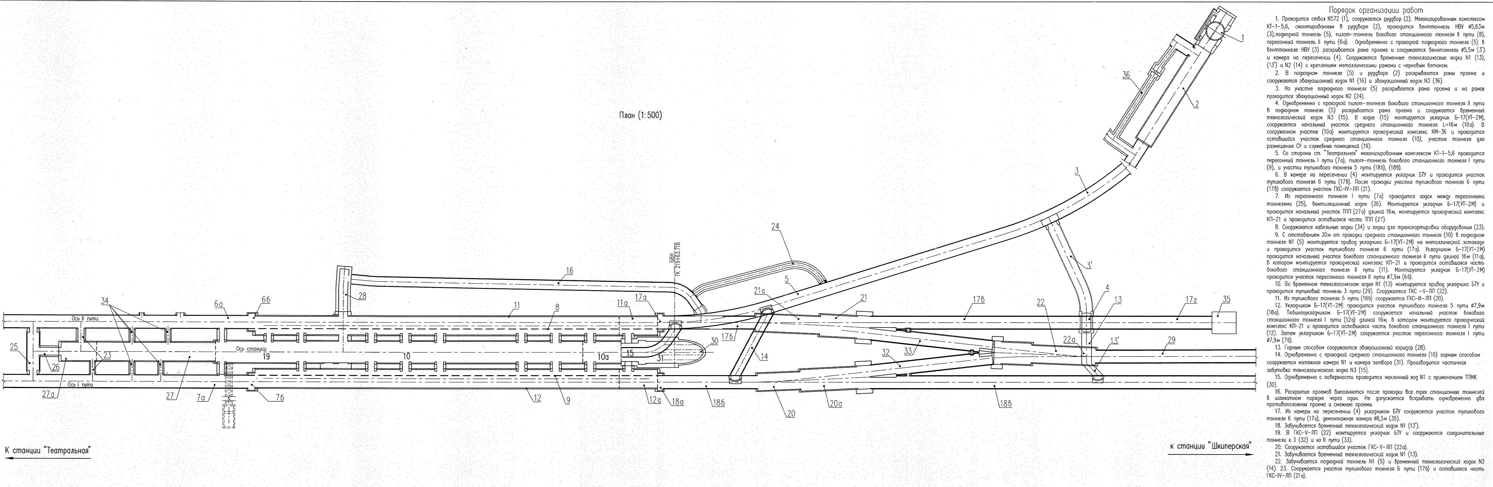

На этом радиусе планируется двухпутный тоннель или два однопутных?
- Сообщения: 5200
Чау-чау писал(а):По другим шахтам участка прогресса, надо понимать, нет? Много ли можно сделать с одной единственной?
Построить станцию Горный Интститут. По другим шахтам всё печальнее, одна из площадок даже до сих пор отсутствует.
Чау-чау писал(а):Много ли можно сделать с одной единственной?
Смотрите сами:
