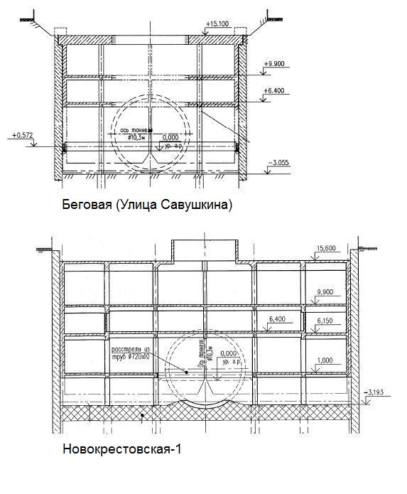

Manhattan писал(а):Хоть мне и странно, что станцию и перегон, которые щит пройдет раньше чем Новокрестовскую, нельзя построить раньше - ну да ладно, я действительно не специалист.
Пока проходка тоннеля не будет завершена, нижний ярус станций останется недостроенным. Достройка возможна только после разборки временной обделки тоннеля.
А оснащать тоннель различными системами станет возможным только после разборки и выдачи ТПМК.
Временная обделка тоннеля в объемах станций "Беговая" и "Новокрестовская"

в40, ну демонтировать щит же будут перед Новокрестовской. В заливать бетон в основание тоннеля можно и во время проходки, как показала практика фрунзенского радиуса. Стало быть, в момент окончания проходки готовность Новокрестовской и Беговой будет в точности одинаковая, а готовность перегона Беговая-Новокрестовская потенциально может быть даже больше, чем Новокрестовская-Приморская...
А пока щит разбирают и вытаскивают через отверстие перед Новокрестовской, перегон Беговая-Новокрестовская свободен - значит там можно уже делать что-то, чего еще нельзя делать в перегоне Новокрестовская-Приморская.
Кстати, еще такой вопрос: на чертеже Новокрестовская в 2 раза шире чем Беговая. С чем это связано?
И самое главное - предусмотрели ли проектировщики какие-то заделы для перехода на Новокрестовскую-2? Ну например предусмотрены заделы с западной стороны для раскрытия проемов для переходов к будущей соседней станции?

Manhattan писал(а):в40, ну демонтировать щит же будут перед Новокрестовской. В заливать бетон в основание тоннеля можно и во время проходки, как показала практика фрунзенского радиуса.
Заливка бетона в основание выполнялась во время ремонтов щита (и то, только на половину проектной высоты). Если щит будет идти без остановок (а графиком проходки остановок не запланировано), то времени на заливку не будет. Кроме того, для ЧМ-2018, прежде всего, нужен перегон "Приморская" - "Новокрестовская". А его основной участок (около 2 км) после окончания проходки двухпутного тоннеля ещё порядка трех месяцев будет задействован для транспортировки деталей ТПМК к демонтажному котловану.
Manhattan писал(а):Кстати, еще такой вопрос: на чертеже Новокрестовская в 2 раза шире чем Беговая. С чем это связано?
С расчетным пассажиропотоком в пиковое время.
Manhattan писал(а):И самое главное - предусмотрели ли проектировщики какие-то заделы для перехода на Новокрестовскую-2? Ну например предусмотрены заделы с западной стороны для раскрытия проемов для переходов к будущей соседней станции?
Знаю, что заделы предусмотрены. Но как они будут реализованы - пока не знаю.

Сообщения: 4333
Вентиляционный ход тоже возможно сооружать только после выемки ТПМК? На ФР его уже сооружают, а ТПМК еще не демонтирован. Не понимаю, как его будут вывозить через опалубку вент.хода? Разберут на время демонтажа ТПМК?
