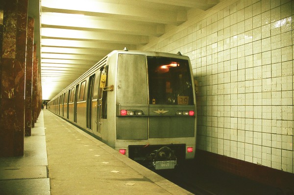

Kaamoos писал(а):А для номера места не осталось.
Думаю, что будет как на ориджинал Яузе — номера только сбоку.
kot писал(а):Мордочка неплохо выглядит.
А мне больше оригинальный экстерьер по душе.
81-720 № 0025
81-720 № 0025

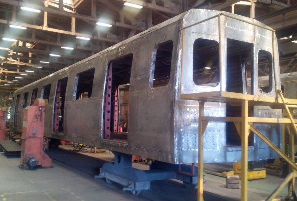

На ТФЯ mkvetkov сообщает:
Варится второй состав.Из изменений : толщина листа на бортах увеличена до 2,5 мм.Убраны гофры на боковине под крышей. Шов на боковине проходит в районе окон.
Фото тов.Welder.
Фото тов.Welder.
Добавлено: 25 май 2015, 21:18
Интересно, на сколько возрастёт вес вагонов после увеличения толщины листа?
Добавлено: 25 май 2015, 21:50
ista011
На первом составе 1.8 мм
Добавлено: 25 май 2015, 22:23
Волос2
Так они и уменьшали толщину, чтобы вес скинуть. Натянули 1,8 и он весь кривущий стал. Хорошо хоть решили от этой идеи отказаться.
