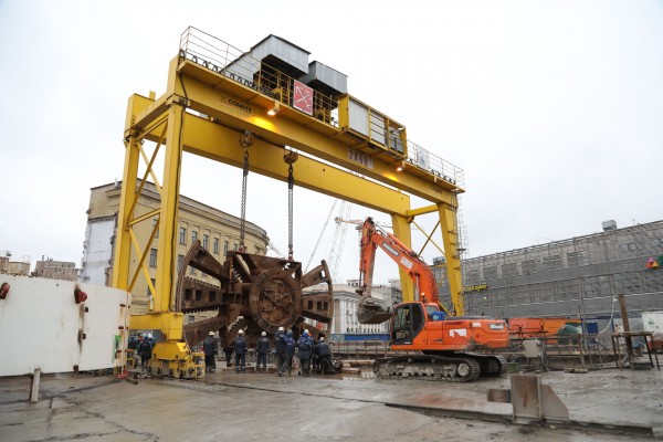

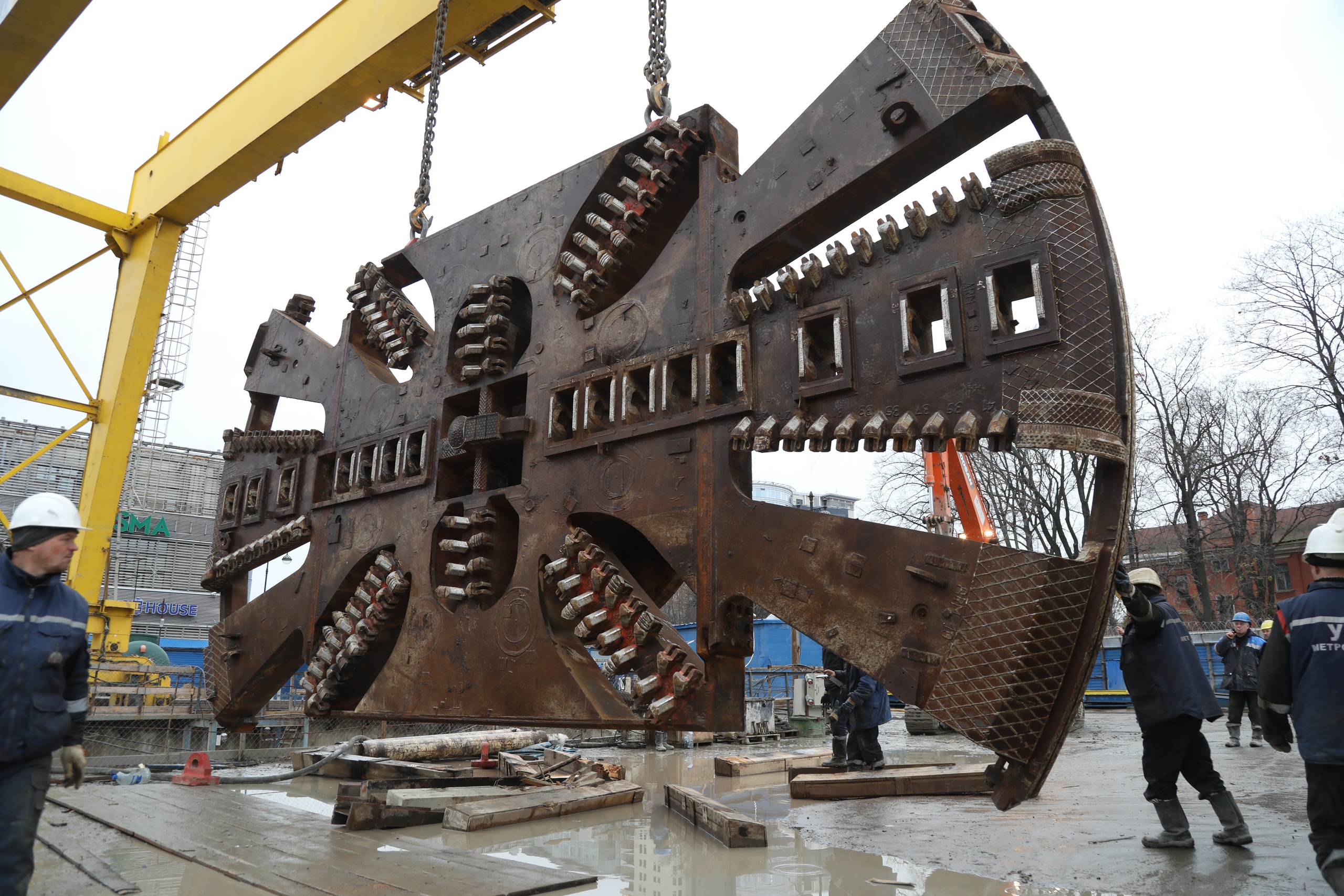

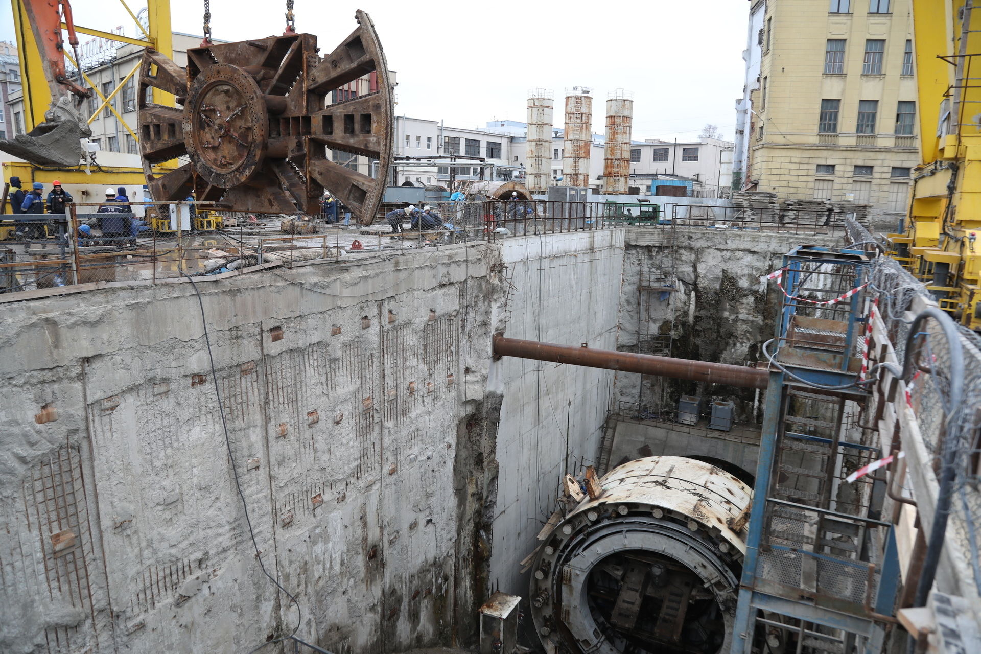

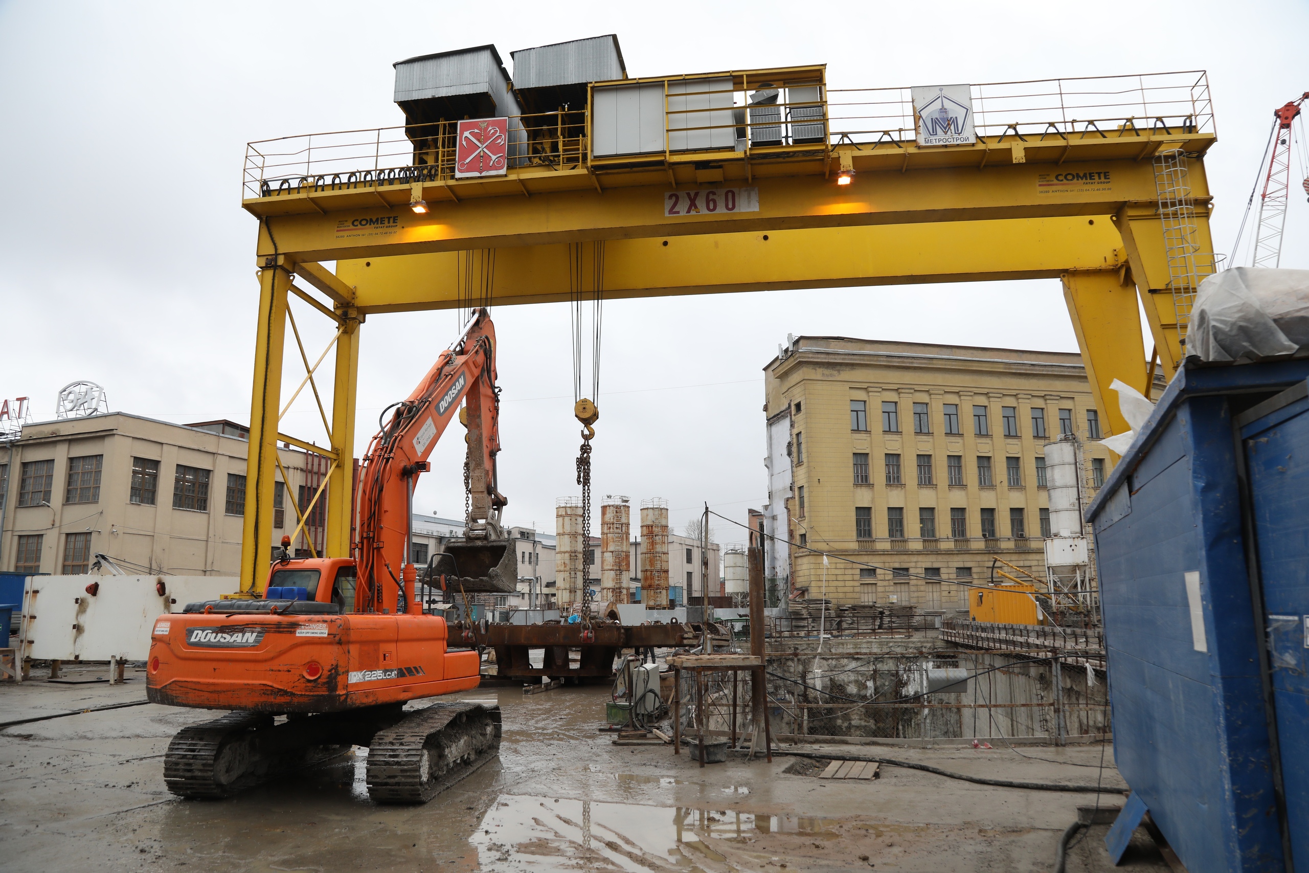

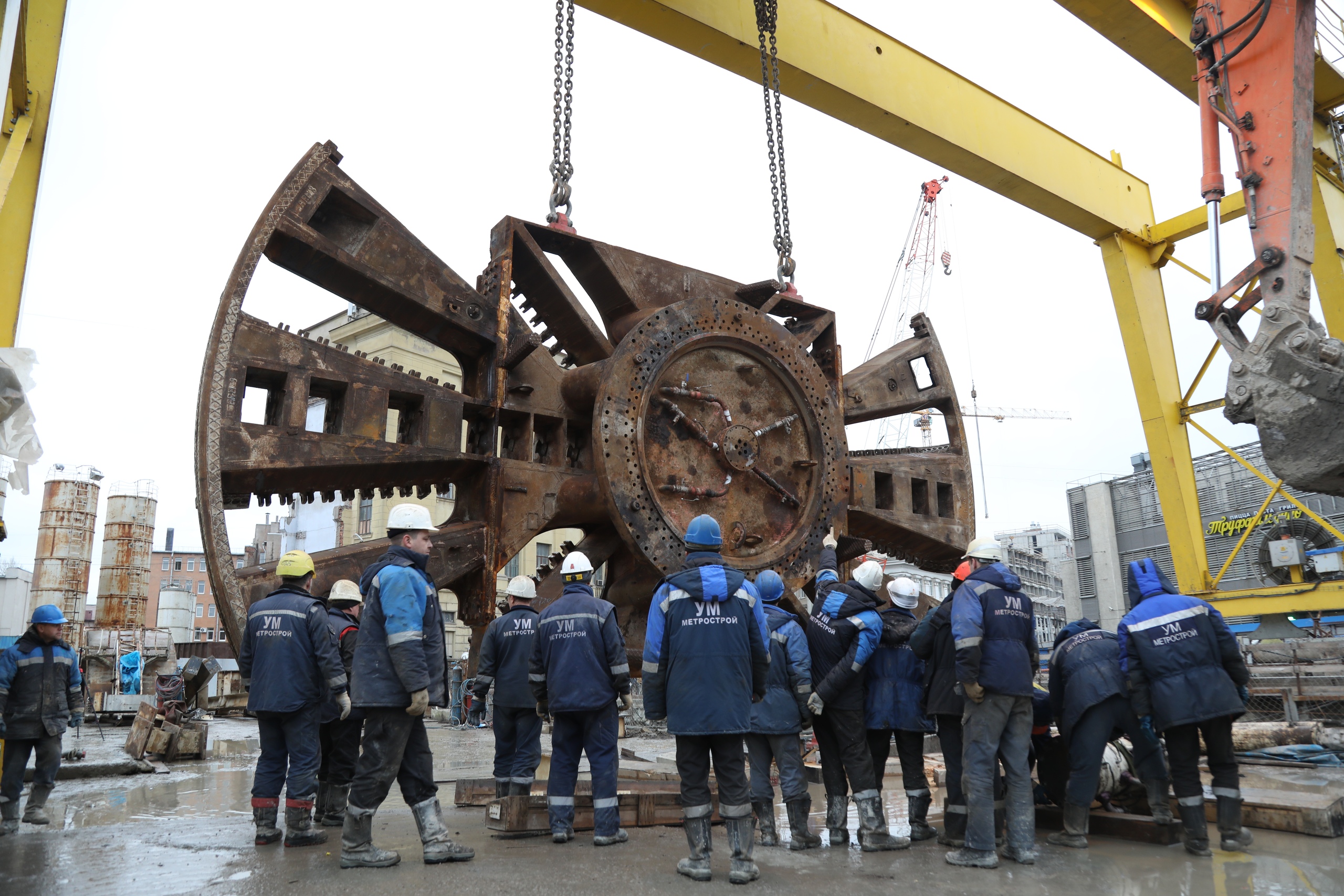

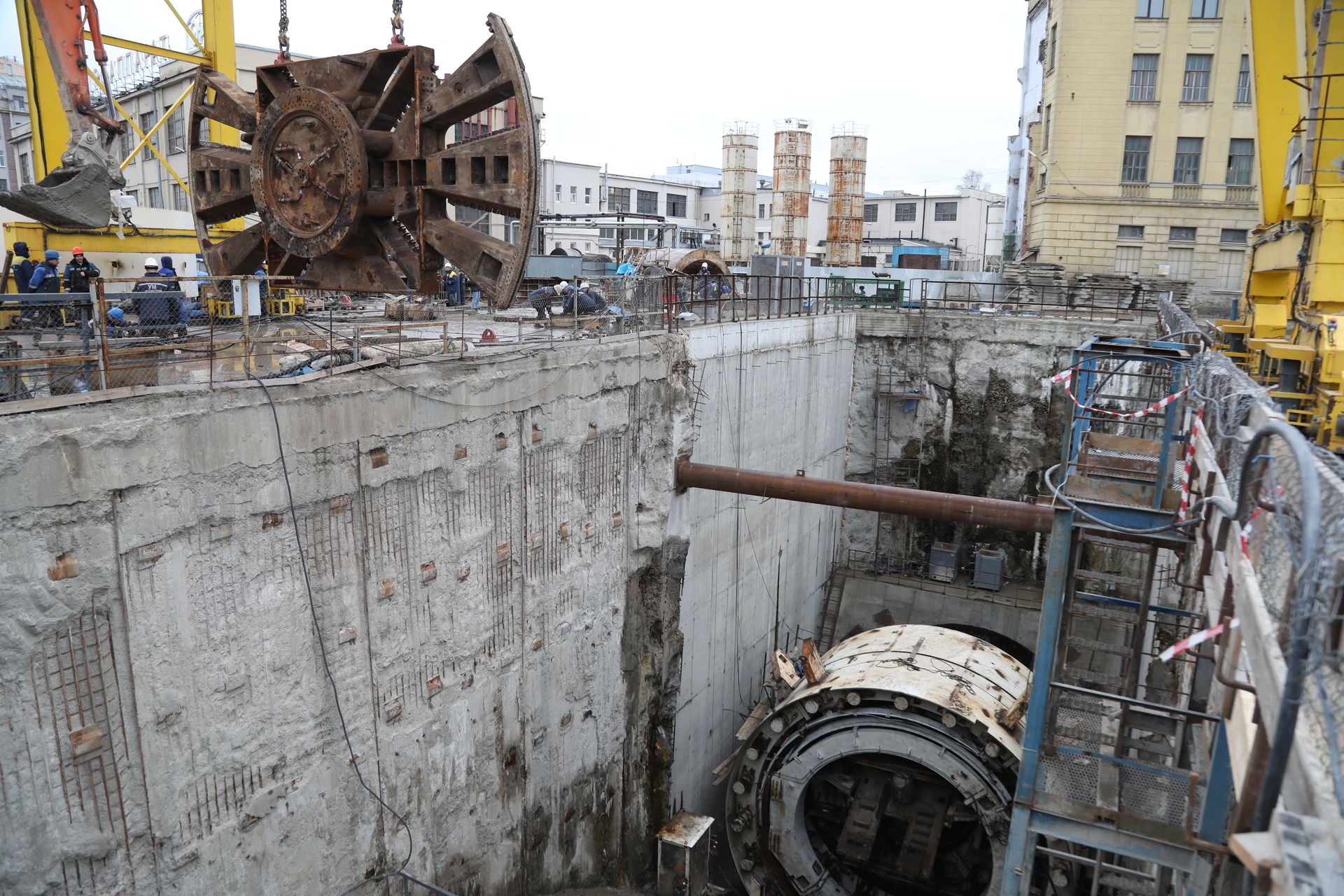

Фоточки ''Петербургского дневника''. Монтаж ''Авроры''
https://spbdnevnik.ru/news/2018-11-07/o ... et-v-dline

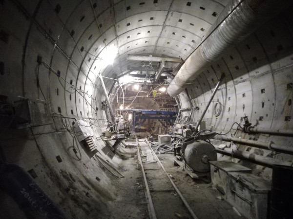

И еще из группы Метростроя
https://vk.com/metrostroy_arhiv
На первом щитовом пути от Горного до 571 - 940/1230 колец.
В ССТ - 171/224.
В ЛСТ - 12, на 14м смонтируют тюбингоукладчик.
В натяжной первый бетон на свод.
Уточню ещё раз по щиту - последнее кольцо номер 1293.
Что ещё.
В 6 тупике 85 колец от камеры на пересечении с тоннелем НВУ. До камеры съездов ещё около 50.
В этом же 6 пути ведётся проходка вент-эвак-кабельсбойки(ближней к демонтажной камере) с 3 путём(средний тупик). Через него соорудят камеру для прорезных колец 5,64 или 6,0(если будет пто), и пойдут в обе стороны 3 путь: и в тупик(к 571), и к центральной камере съездов.
В 6м же пути раскрывают ещё один ходок на 3 путь - ближний к камере на пересечении.
Кроме этого готовы и все рамы усиления в ходки к ТПП из ЛПТ(по правому они были готовы ещё зимой).
В ЛСТ уже 14 колец и собирают тюбингоукладчик.
Знаю ещё, что сму 15 соорудило камеру затвора ближе к 573 стволу на 2 пути.
Вот.

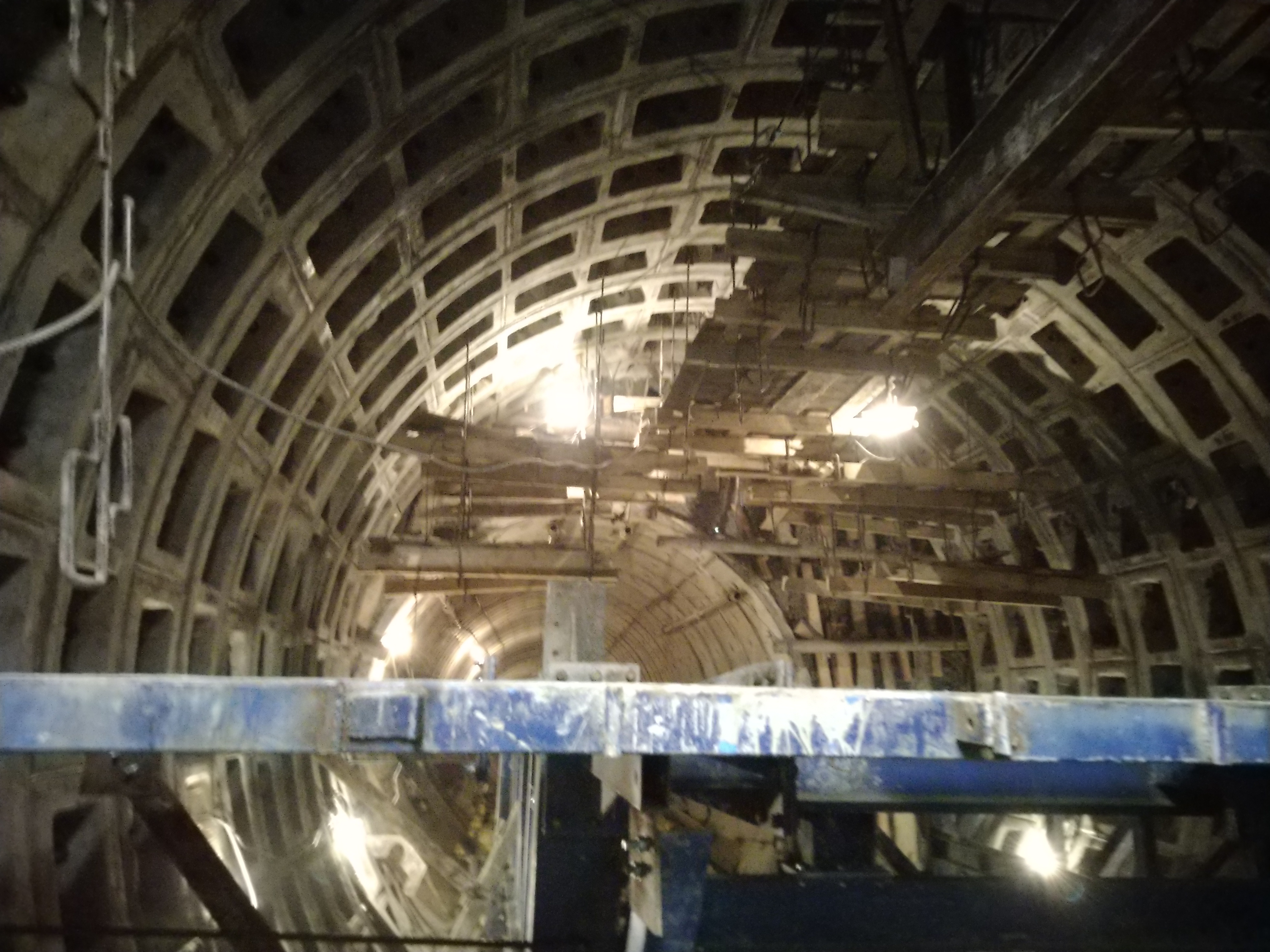

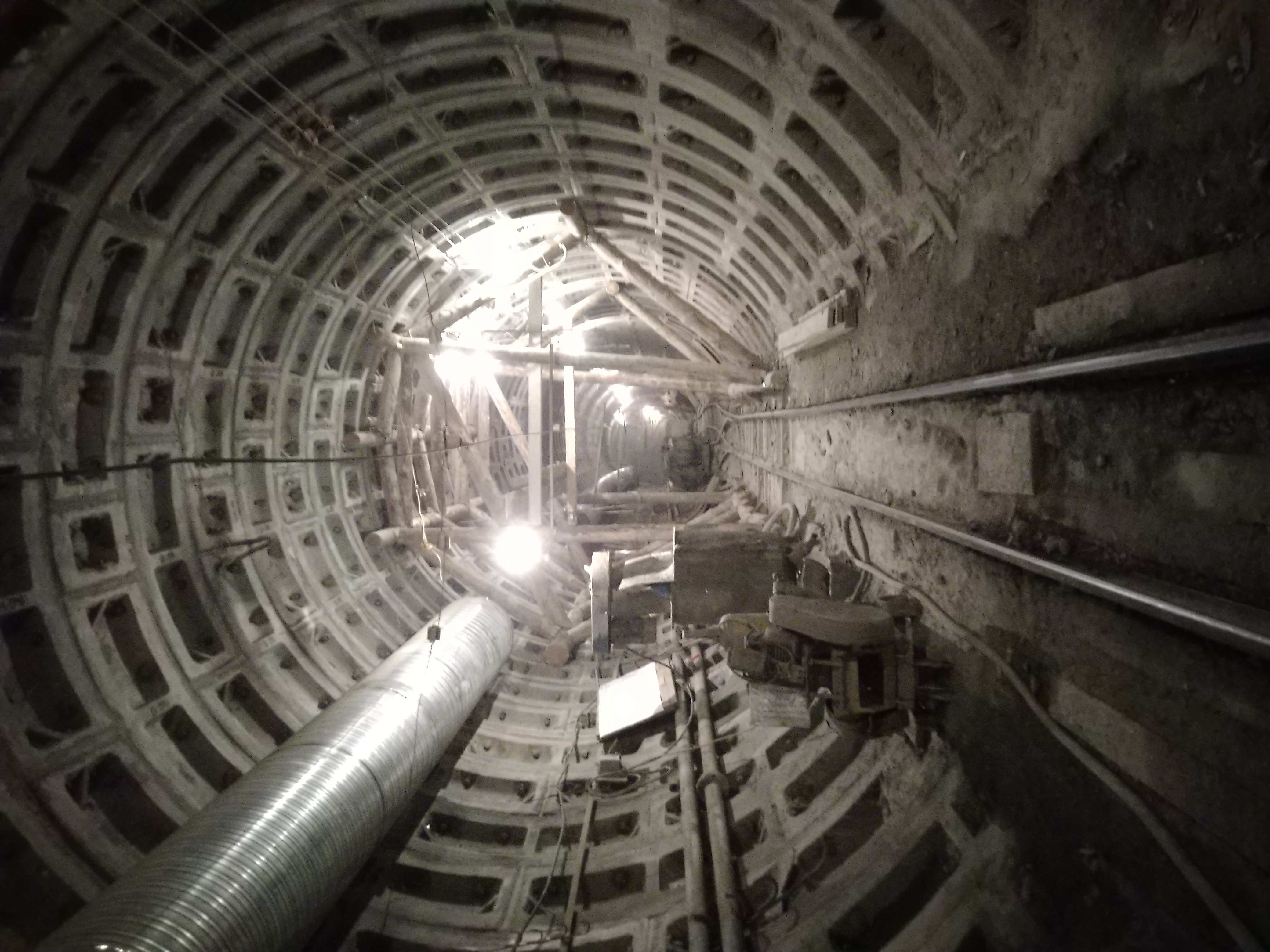

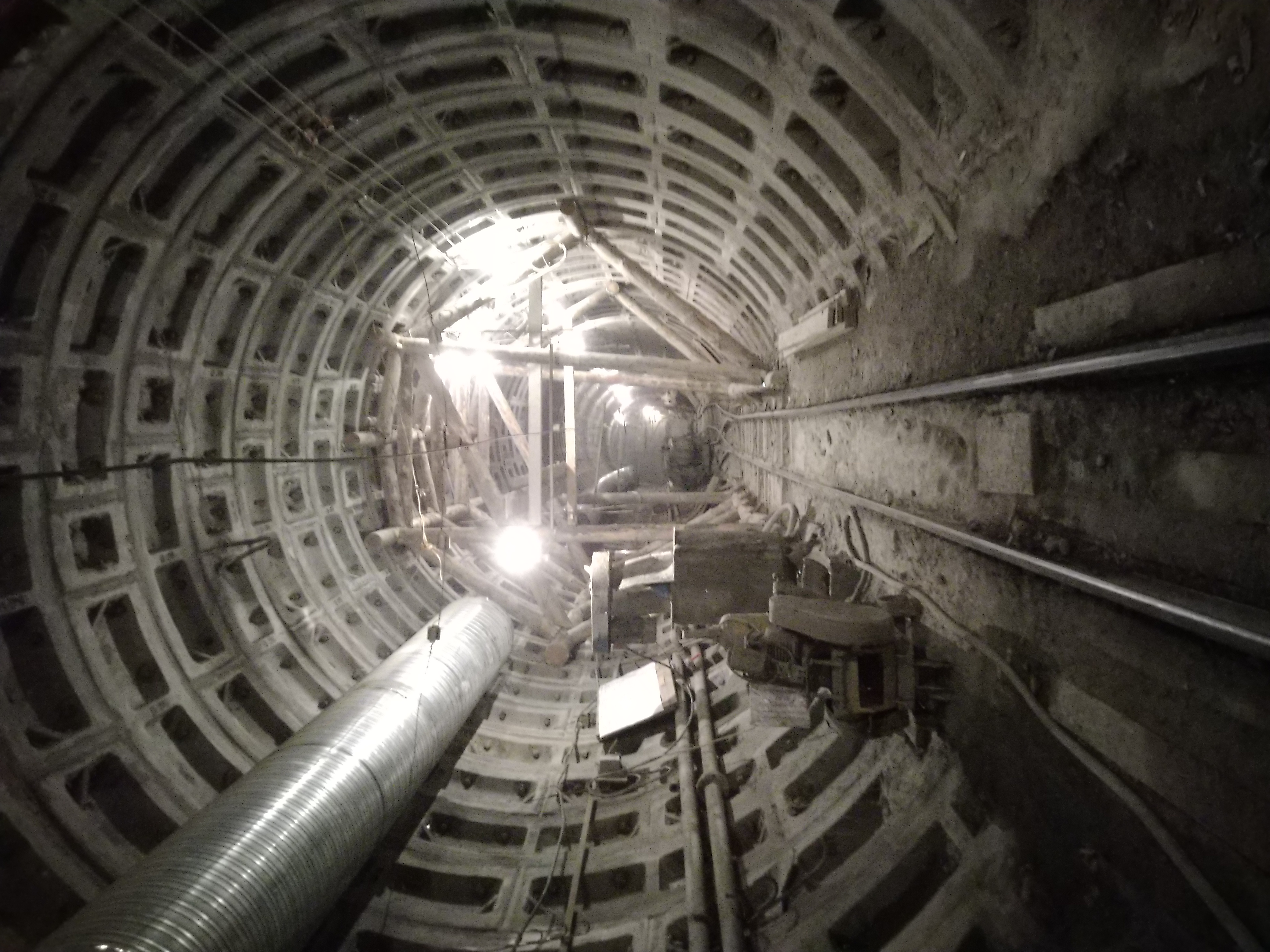

6 путь в сторону демонтажки

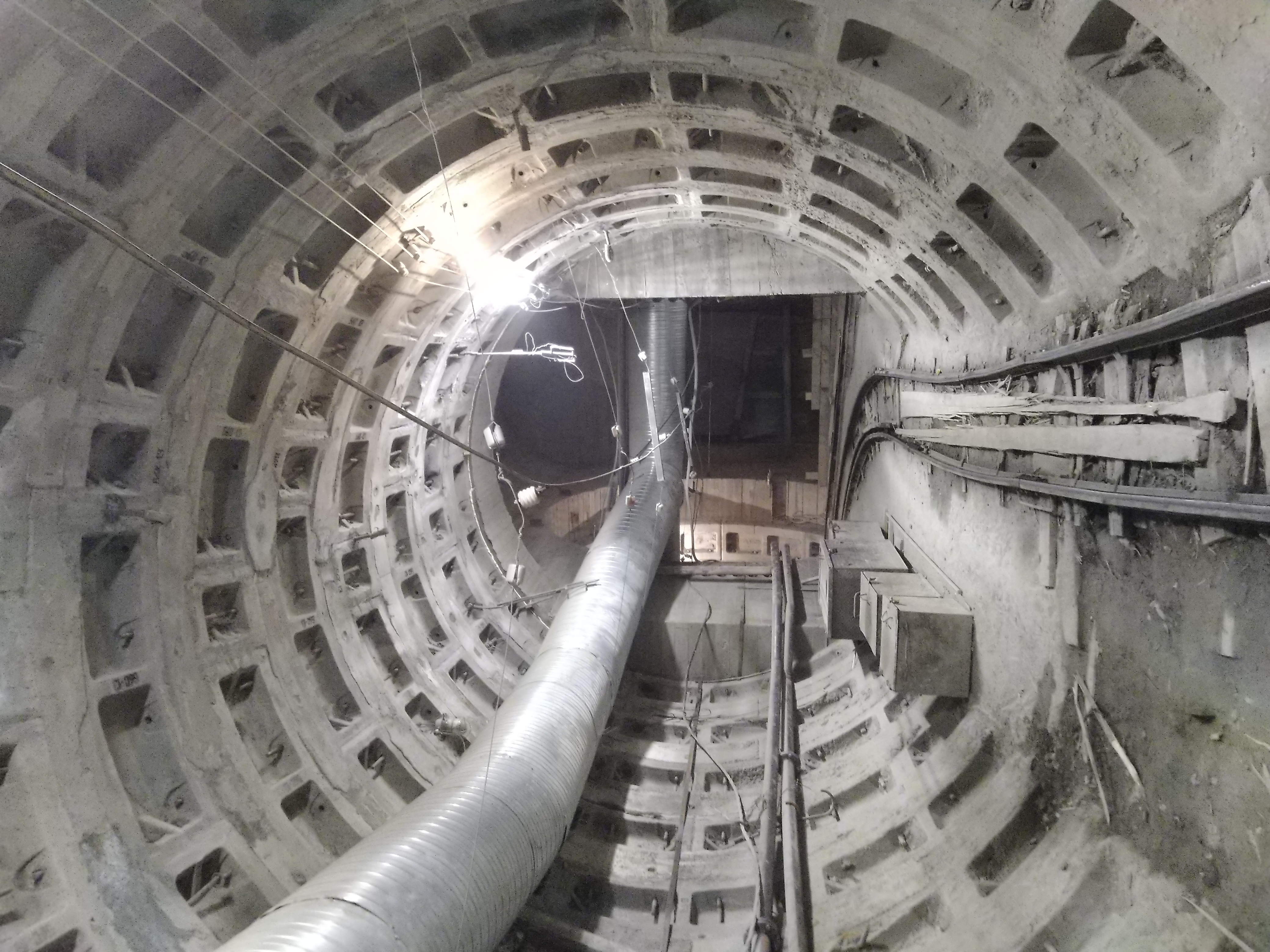

6 путь в сторону ГКС

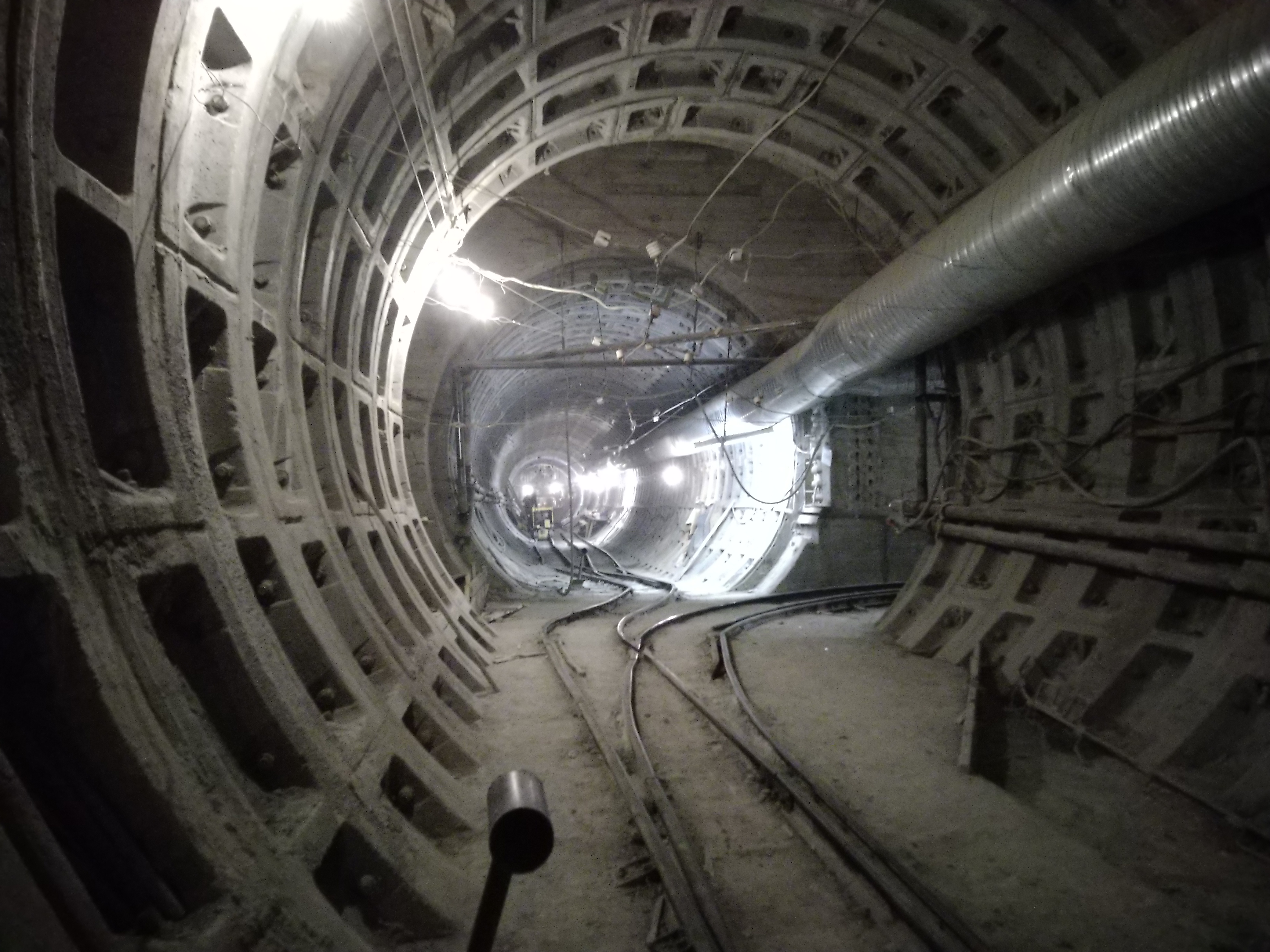

Камера на пересечении

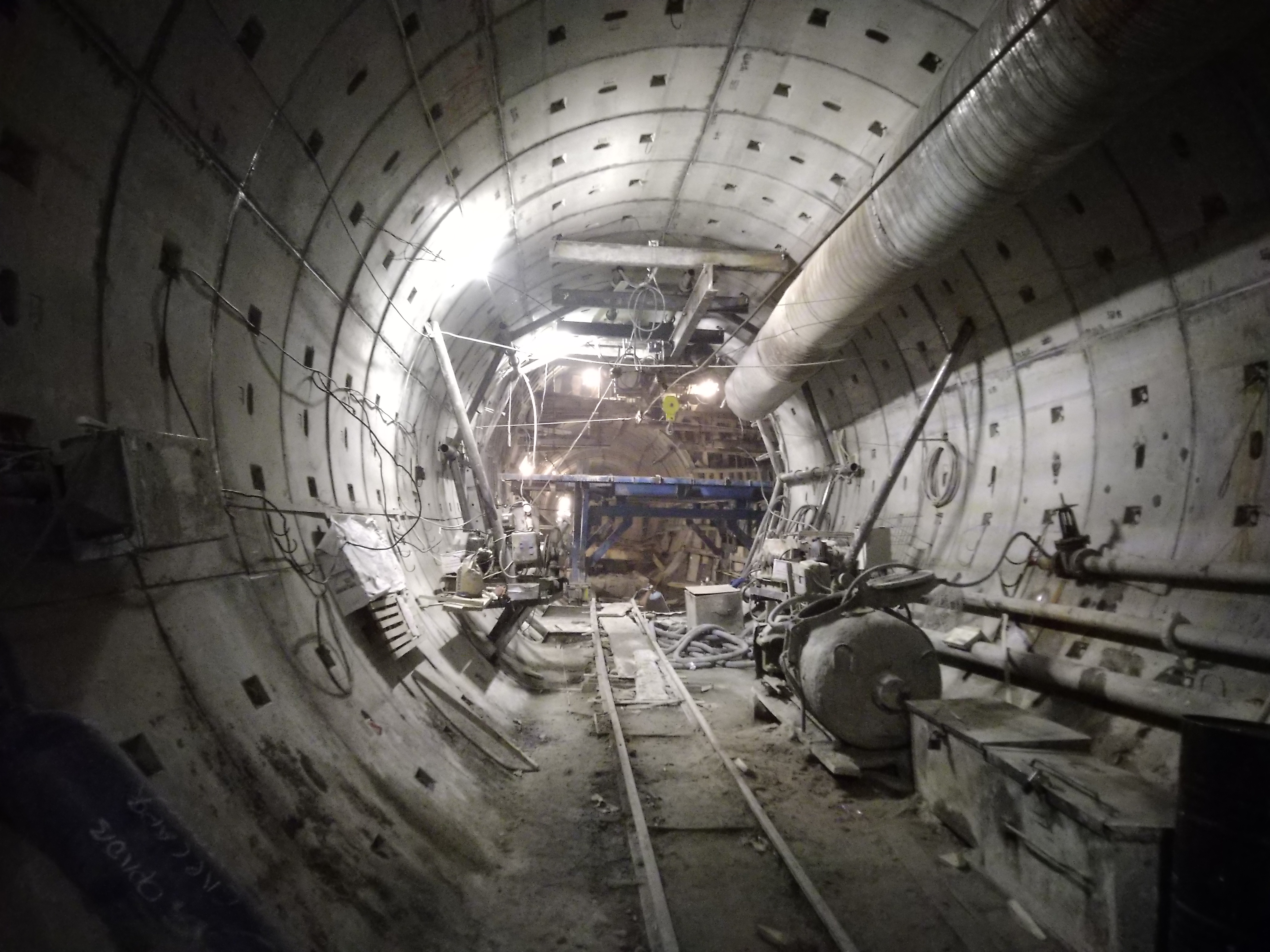

Переборка Лпт в ЛСТ
Переборка Лпт в ЛСТ
Сст
Сст

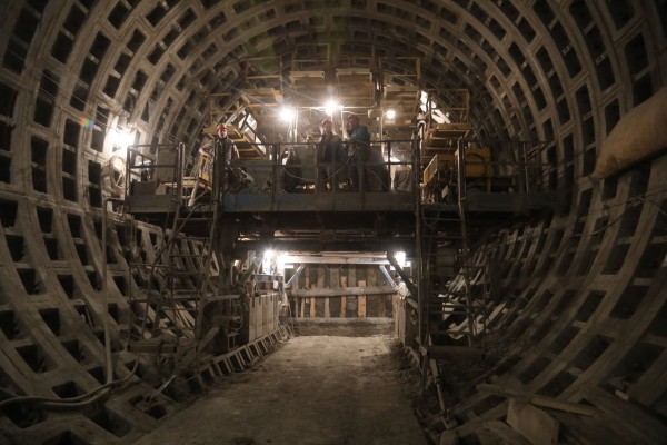

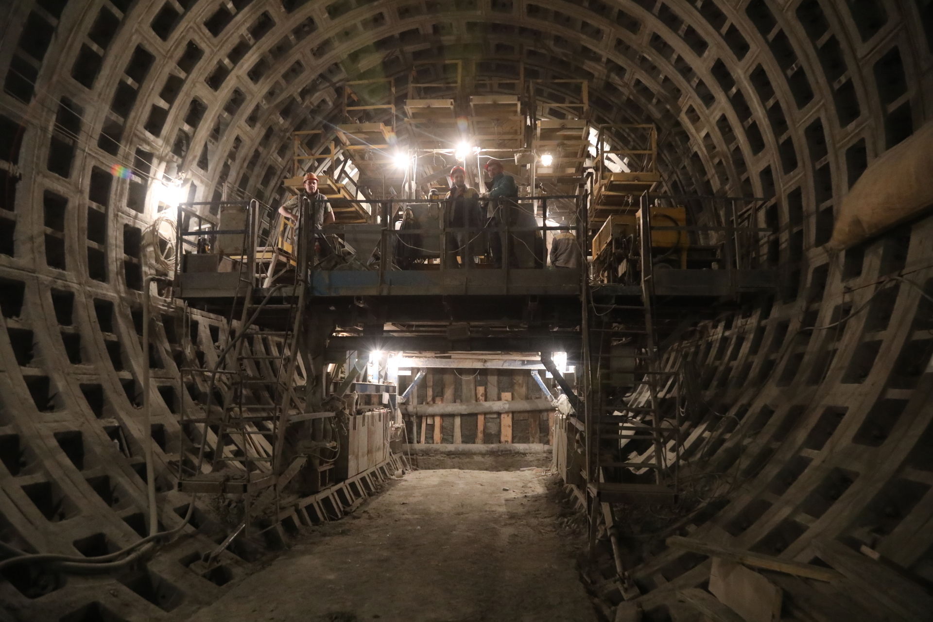

karhu писал(а):В ЛСТ уже 14 колец и собирают тюбингоукладчик.
А чем собирали эти первые 14 колец?
Лёгкой гидравлической телескопической рукой на разборной раме, управляемой лебёдками.
karhu писал(а):Лёгкой гидравлической телескопической рукой на разборной раме, управляемой лебёдками.
Вот эта "карколыга"(на слэнге) на переднем плане.

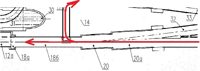

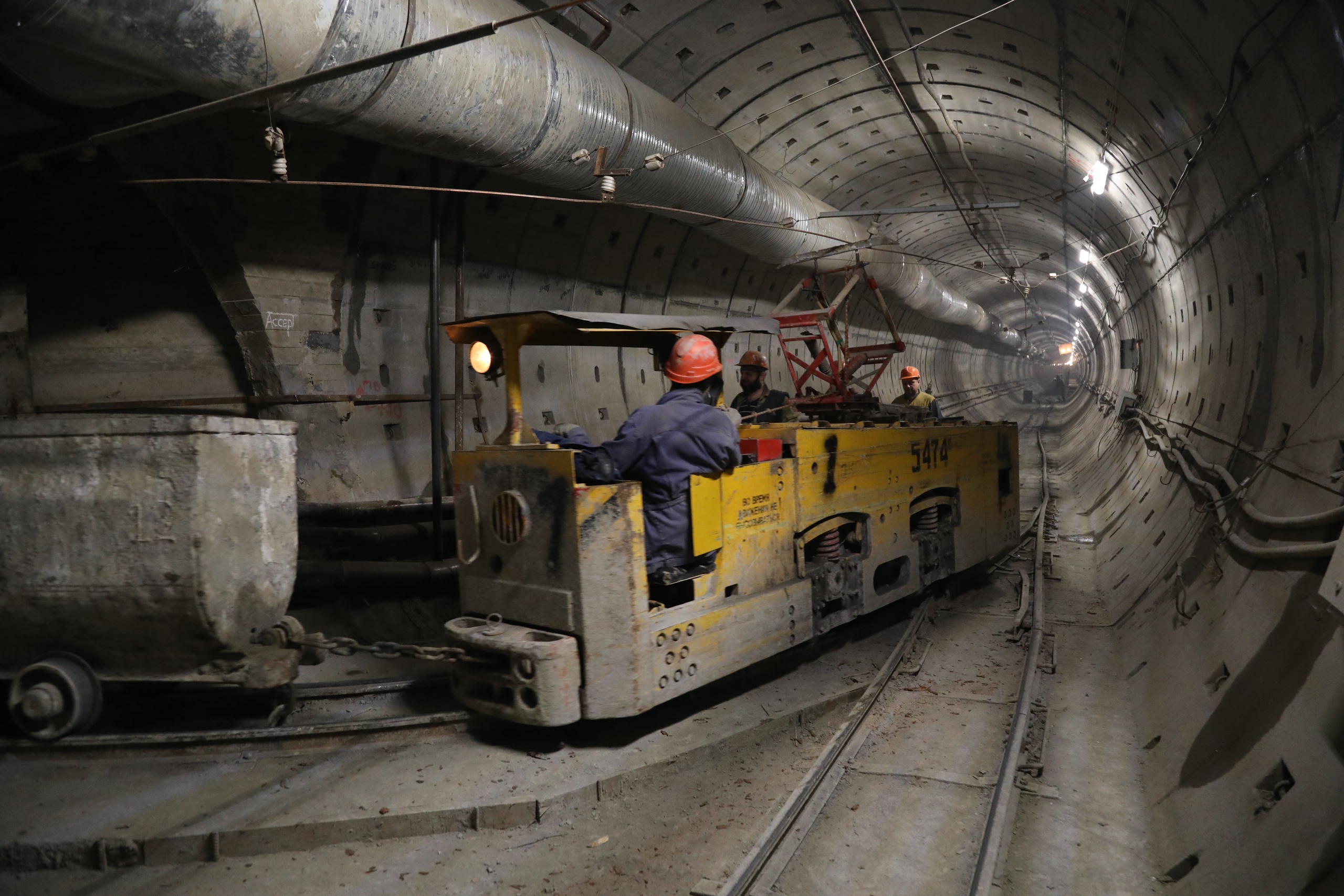

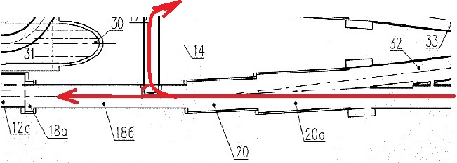

karhu а как откатывают породу от щита? Со сменой направления в ЛПТ перед транспортным ходком?
Нет, ходок перпендикулярен лпт, а пути уложили напрямую. В итоге поворот на 180°.
Сообщения: 4139
Не очень понял :unknown: Вот так?
Вот так:
в40 писал(а):Вот так:
Верно.
