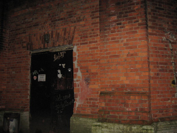

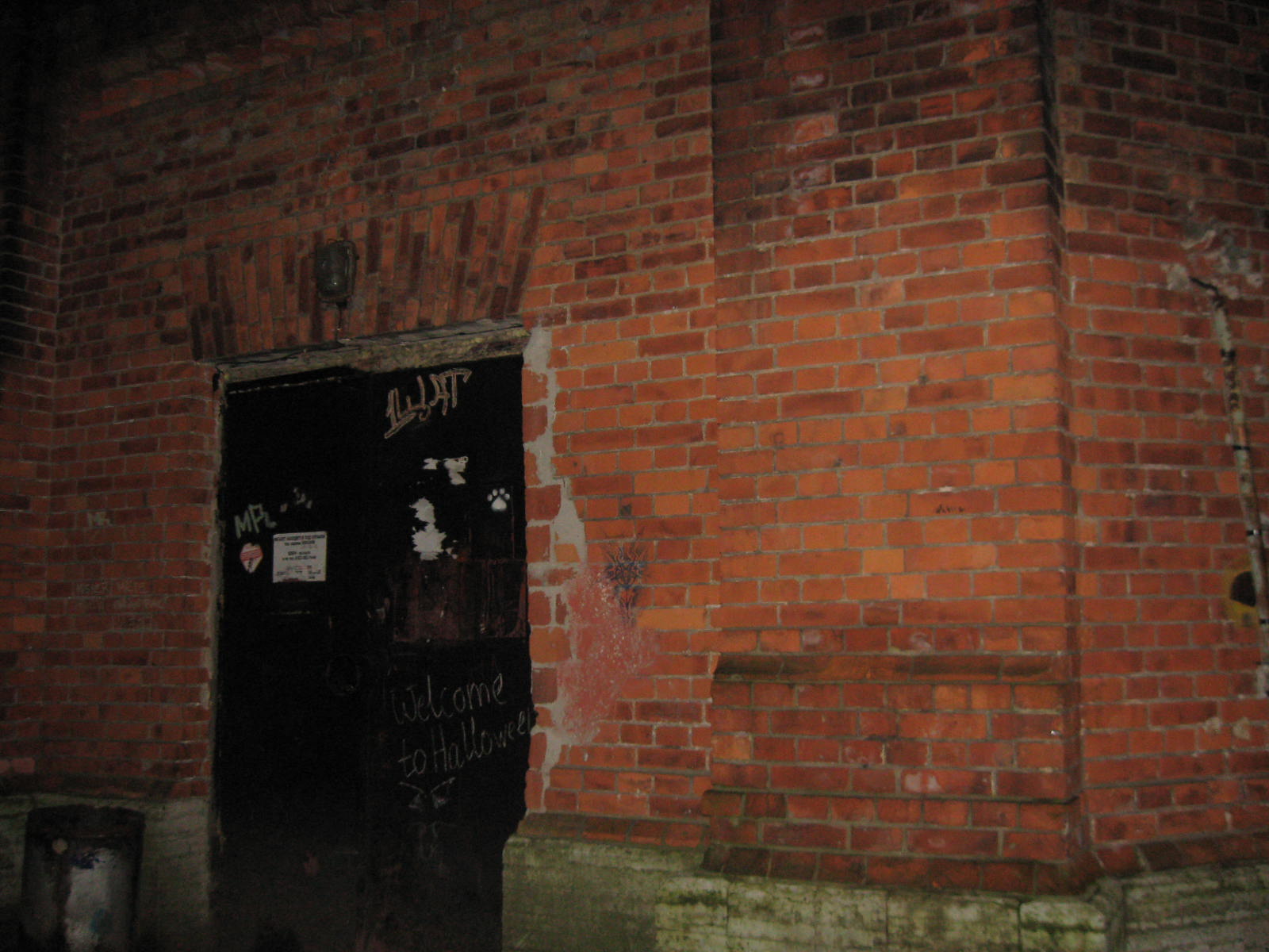

На ВШ-213бис всё в том же плачевном состоянии. Остутствует свет, не подключены агрегаты, на полу куча резанных силовых кАбелей, то же самое я видел там и летом. Вообще у неё странноватая конфигурация, ствол изначально идёт над I путём,затем поворачивает в междупутье, я таких на КВЛ больше не видел. По-видимому потому что изначально была предназначена для других целей, сказанных выше. Недалеко от неё в парке через дорогу находится непонятный объект,выложенный из красного кирпича, у меня вопрос. Имеет ли он отношение к новой трассе? Может быть, кто знает. (Надеюсь ничего не нарушил в этот раз)
вот эта непонятная будочка

Данное сооружение не имеет ни какого отношения к метро.

Красная будочка - это водонапорная башня Лесотехнического института.
