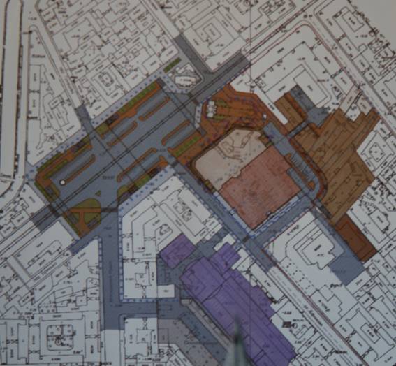

Вход на станцию метро «Спасская» будет из подземного переход
Собственно, на картинке видно, где предполагается построить новый переход. Узковатый он какой-то...
