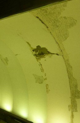

Вестибюль станции "Гостиный двор" закрыли более чем на год
22/09/2008 13:46
Ремонт вестибюля станции метро «Гостиный двор» займет 14 месяцев, то есть его открытие ожидается в конце 2009 — начале 2010 года.
В настоящее время полностью демонтированы все эскалаторы и начались работы по проведению капитального ремонта наклонного хода, сообщили корреспонденту АЖУРа в пресс-службе петербургского метрополитена.
Напомним, что вестибюль станции метро «Гостиный Двор» был закрыт 23 августа в связи с началом капитального ремонта. В тоннеле будут проведены работы по замене устаревших водоотводящих зонтов на современные. Решение о ремонте было принято после того, как 18 августа в потолке тоннеля наклонного хода была обнаружена большая трещина.
Выяснилось, что опора, удерживающая пластину, которая должна уводить грунтовые воды от метрополитена, проржавела, пластина сползла и повредила потолок.
Изначально сотрудники метрополитена пытались вести работы только по ночам, однако это сильно усложняло ремонт, поэтому вестибюль было решено закрыть и начать капитальный ремонт тоннеля.

Эпиграф: Я конечно не паникер, и за опасения по поводу Пионерской уже получил щелочек по носу, но все таки...
Второй день в ЦЗ Гостиного Двора наблюдается значительная (полагаю, можно назвать ее так) трещина. Вроде бы сквозная - увеличьте фотку (фото 1), благо качество позволяет, и скажите, прав ли я. Утром под ней наблюдалась небольшая лужица.

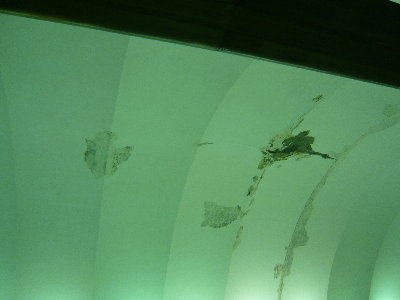

Днем позже: подтеков стало значительно больше, штукатурка намокла чуть ли не на половине свода между переходом и закрытым выходом на Гостинку (фото 2). Просто уже почти пять лет регулярно мотаюсь через эту станциюД и ЦЗ всегда, кажется, был в идеальном состоянии...
