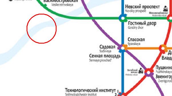

Сообщения: 6769
Re: Альтернативная схема к открытию 5 линии
Спасибо за поздравление :)
Зачем Нева теперь кривая? :) И в районе Ломоносовской и вот тут:
ИМХО на схеме метро изгибы рек только отвлекают.

Сообщение Silverman »
Нева была кривой в этом месте с самой первой версии :-) На карте, действительно есть похожий изгиб, но с тем, что здесь он отвлекает я согласен. Позже его переделаю.
