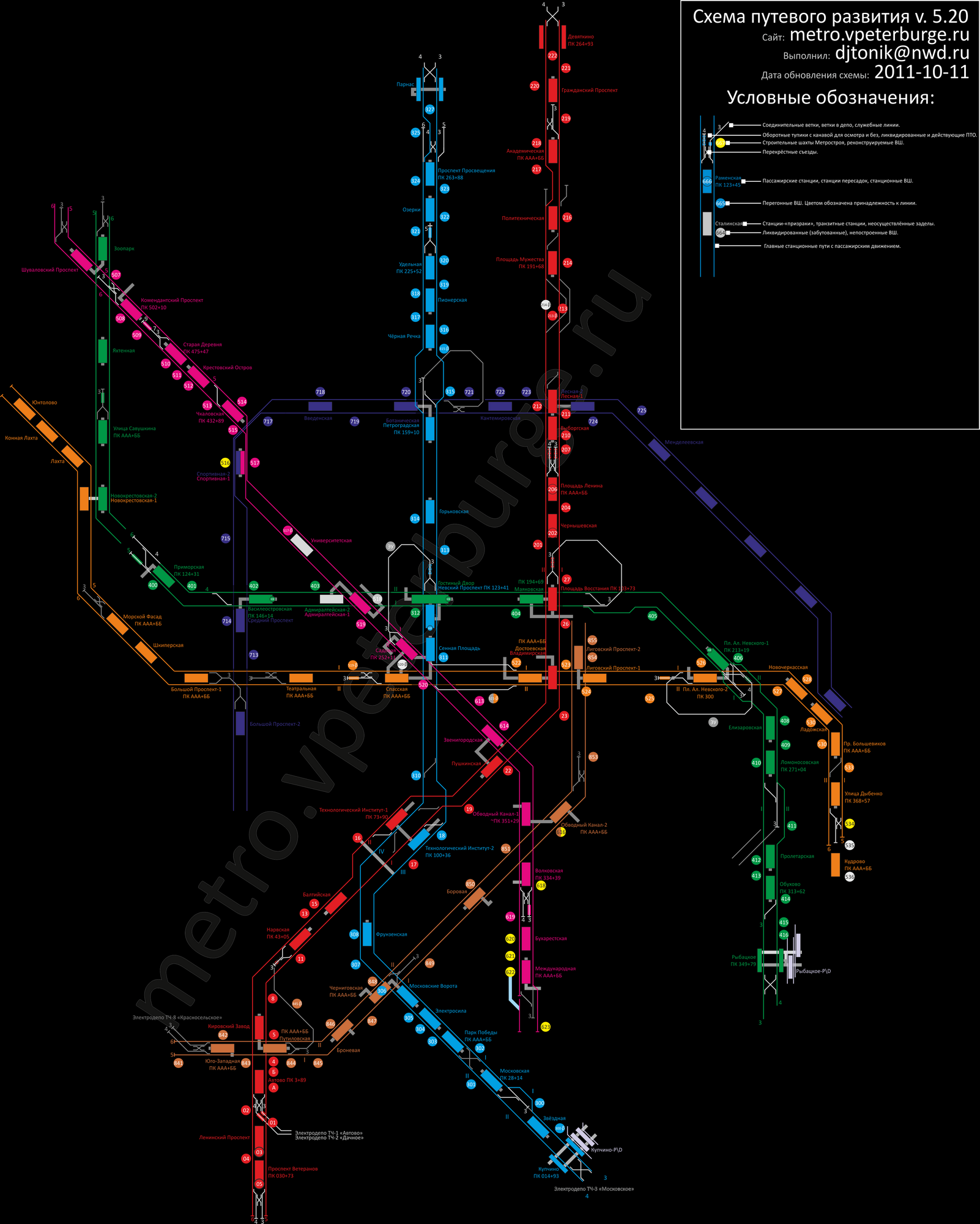

Ну что, поехали дальше. Версия 5.20.
Прошу указывать опечатки и сообщить недостающие данные (втч пикеты, если знаете).
Чейнджлог:
Код: Выделить всё
1. Адмиралтейская-2
2. Стрелки на первой Лавре
3. Нехватающие ПТО на Приме, Автове, Ветеранах, Нарвской.
4. Сдвинул ККЛ для вписывания к ОК2
5. Недостающие пикеты
6. Убрал надписи под 45'
7. Нумерация путей
8. Стрелки Девяткина, Парнаса
9. Международка
10. Количество станций ОПЛ = 4
11. Добавил направления выходов с недостающих станций
12. Стрелки ОК2 как на Спасской
baton4iik

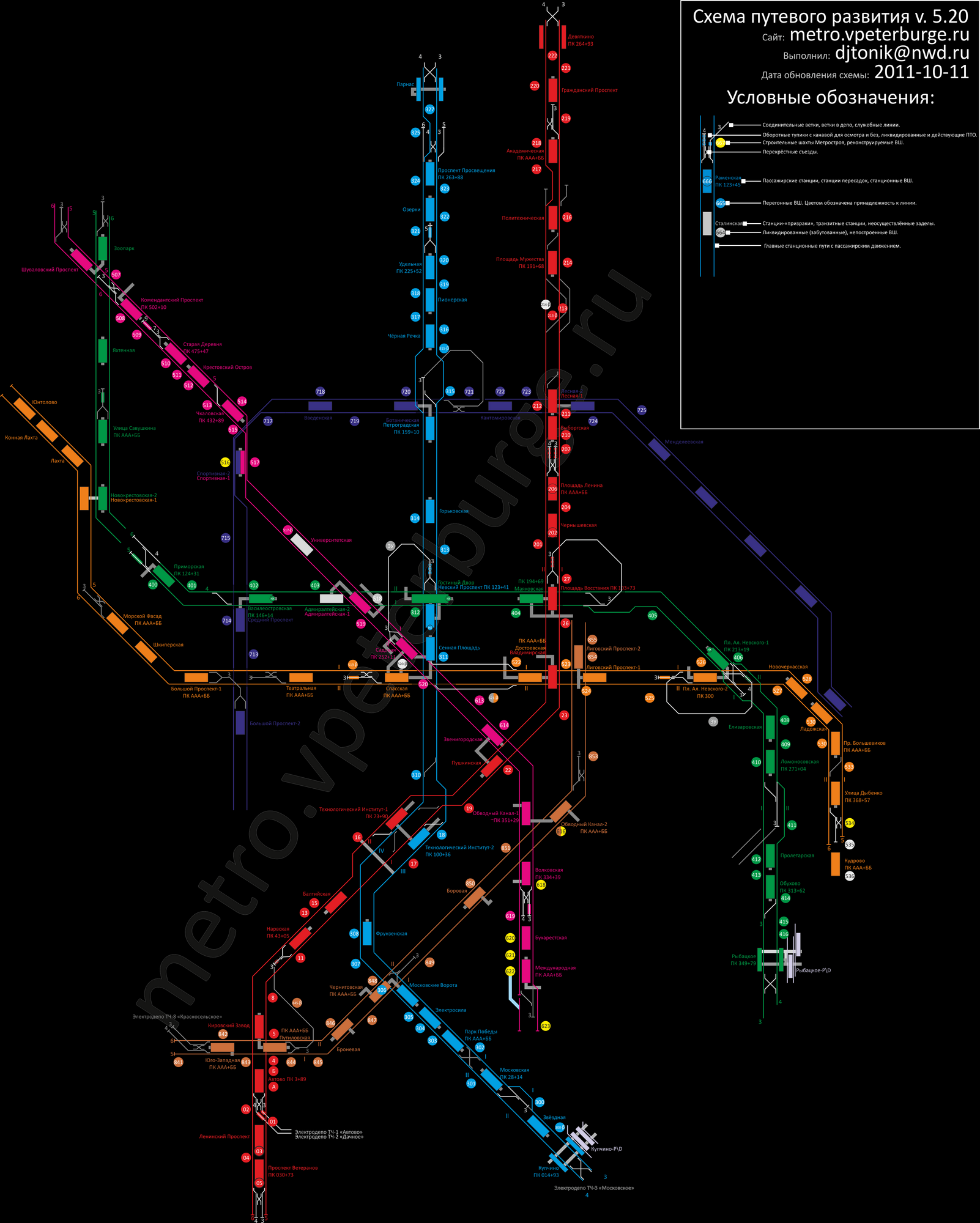

1. звездная выход с противоположной стороны
2. петроградская выход с противоположной стороны

На "Академической" показан разобранный съезд, а на "ПлАН-2" - нет.
Сообщения: 4923
Re: Новая схема пут. развития - как продвигается дело
1. Удельная, выход с противоположной стороны;
2. Уникальной особенностью Московско-Петроградской линии всегда было то, что часть её идёт вдоль Московского проспекта, который, в свою очередь, проходит по оси Пулковского меридиана, то есть строго с севера на юг. Как следствие этого (прямое или косвенное) эту линию почти на всех схемах рисовали прямой. А в этом варианте она заворачивает на восток тем самым создавая проблемы для изображения на схеме продолжения Фрунзенско-Приморской линии за Международную.

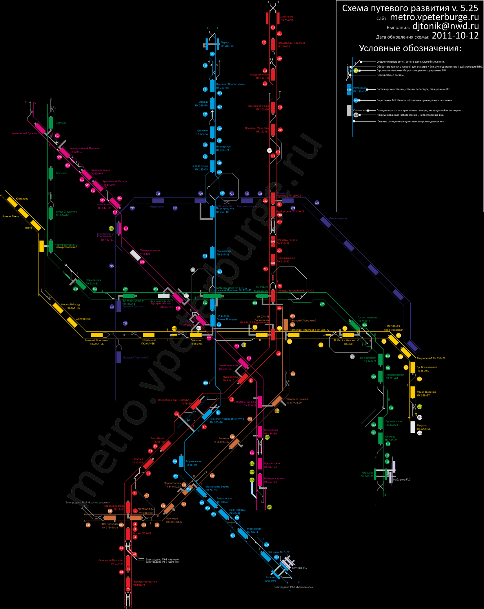

Поехали дальше.
Чейнджлог нужен, али не очень? :)
