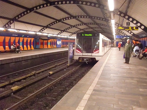

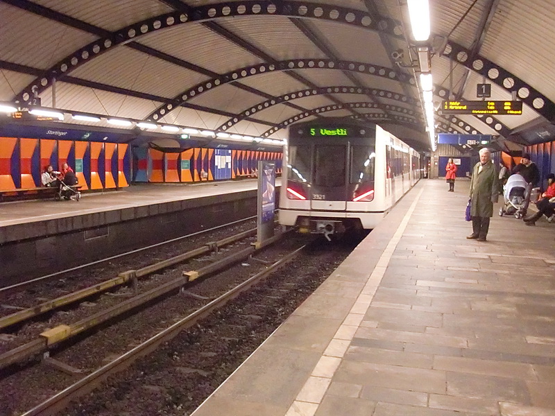

djtonik писал(а):что-то должно разграничивать пути.
Обходятся как-то и без стенок: (это Осло).
Re: Фрунзенский радиус. Вторая очередь. «Международная»—«Шуш
Ну так это же арочное перекрытие. А на "Дунайской" над платформенным участком должны располагаться несколько этажей служебных помещений с кучей аппаратуры. В этом случае делать на "Дунайской" арочное перекрытие не целесообразно.
