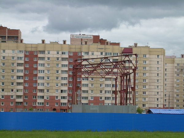

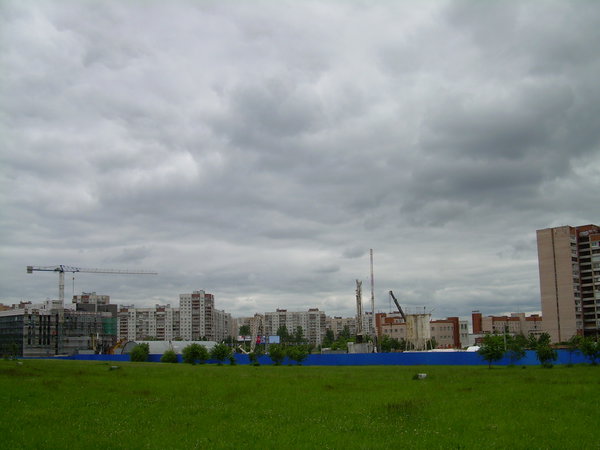

Svetofor
Сегодняшние фото:
- Эстакада тельфера(?) стоИт без изменений
- Общий вид со стороны сквера
Со стороны Бухарестской за забором работал экскаватор, автокран, в ворота въезжала автобетономешалка. Работа, как показалось через ворота, идет неспешно. Бурилка похоже тоже не работала. Сооружение котлована продолжается?
ЗЫ. на инфостенде "подготовка стройплощадки..." почему-то стоит "окончание работ 31 декабря 2016г."
