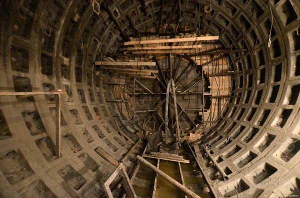

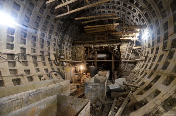

Выкладываю заключительную часть фотографий по строящемуся участку ЛПЛ, на этот раз из околоствольных выработок 572-й шахты, станции Большой проспект и почти пройденному щитом километровому тупику в сторону 571-й шахты.
Выражаю большую благодарность karhu за уточнения по схеме - в сравнении с изначальным проектом организации работ по факту произошли некоторые изменения.
К сожалению, на участке СМУ-13 на праздники выключили почти всё освещение, что сказалось на качестве некоторых фотографий, но общее представление они вполне дают.
Схема пройденных выработок (Театральная, конечно, сильно отстаёт). Обозначения ракурсов фотографий решил оставить тем же, несмотря на замечание Константина. В таком виде они мне видятся самыми логичными и понятными.
1. Руддвор 572-й шахты и проём ходка к ФВУ.
2. Прямо - венттоннель НВУ, направо второй ходок в ФВУ.
3. Эвакуационный ходок №3 (в обход венткамеры с вентиляторами, которая разместится в руддворе).
4. Венттоннель ФВУ:
5. Камера фильтров (которых тут, конечно же, никогда не будет...)
6. Направо расширительная камера УЗС, ой да о чём это я...
7. Оставим лучше эту тему и вернемся обратно в НВУ.
8.
9. Венттоннель уходит налево, прямо - участок выхода щита на трассу, который будет забутован.
10. Поперечная камера на пересечении венттоннеля с тупиковым тоннелем 6-го пути.
11.
12. Тупик и вентсбойка на 3-й путь.
13. Демонтажная камера для щита, который когда-нибудь в далёком будущем придет со стороны Шкиперской.
14. Вентсбойка (совмещенная с дренажным ходком и эвакуационным выходом).
15. Укладчик БТУ, которым сооружается 6-й путь от венттоннеля до группы камер съезда IV.
16. Участок ЛСТ, в котором успели перебрать 52 кольца:
17.
18. Тягово-понизительная подстанция. Рамы проемов кабельных и транспортных ходков в ТПП со стороны перегонных тоннелей уже готовы.
19.
Продолжение в следующем посте...

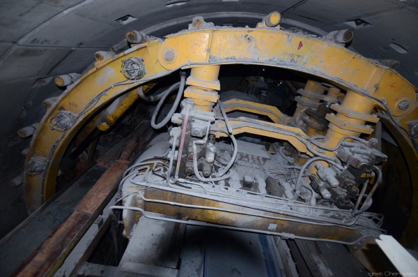

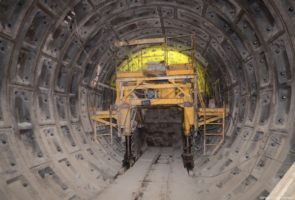

20. Натяжная камера и камера затвора, в которой на момент моего посещения царила самая настоящая сауна (особенно благодаря аромату распаренных сосновых досок). Всё из-за прогрева твердеющего бетона верхнего свода:
21.
22. Временный ходок к фурнели в натяжную.
23. Средний станционный тоннель.
24.
25.
26. Укладчик КМ-36, которым осуществляют проходку ССТ и блока служебных помещений.

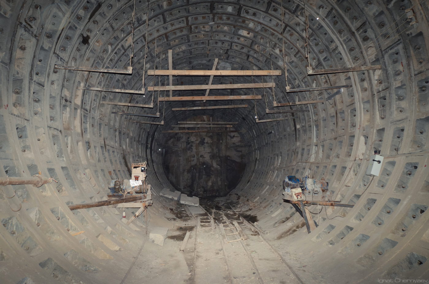

27. Тупиковый тоннель 5-го пути.
Следующие фотографии к схеме не привязывал, 5-й путь длиной почти в километр туда вместить не представлялось возможным.
28 Сооружение рамы проёма вентсбойки на 3-й путь.
29.

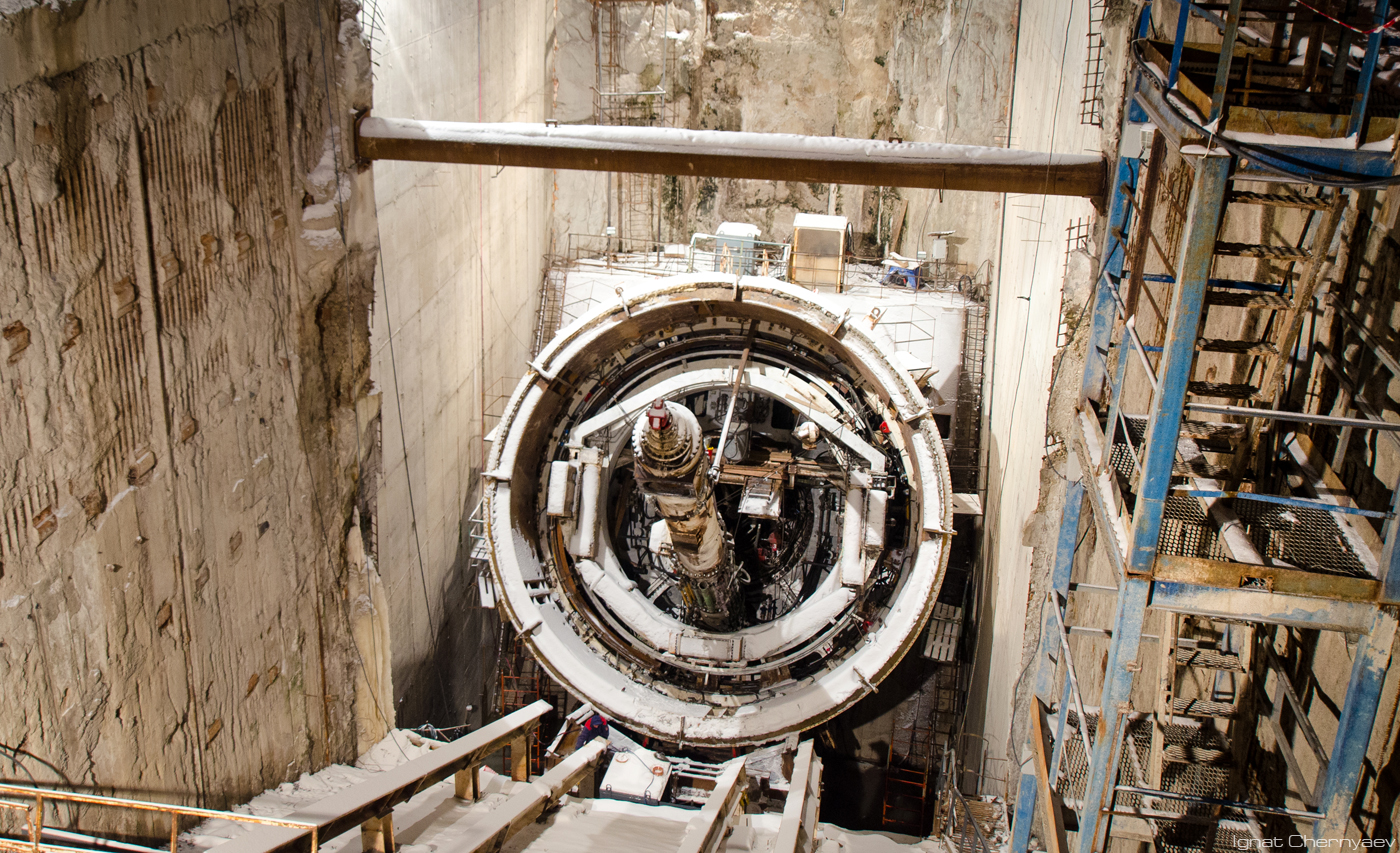

30. Прямой участок после затяжной 500-метровой кривой.
31. И в завершении щит КТ-1-5.6, которому до конца тупика осталось пройти всего пару десятков метров.
32.
33.
