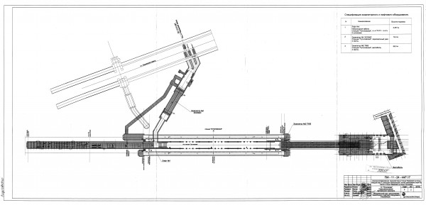

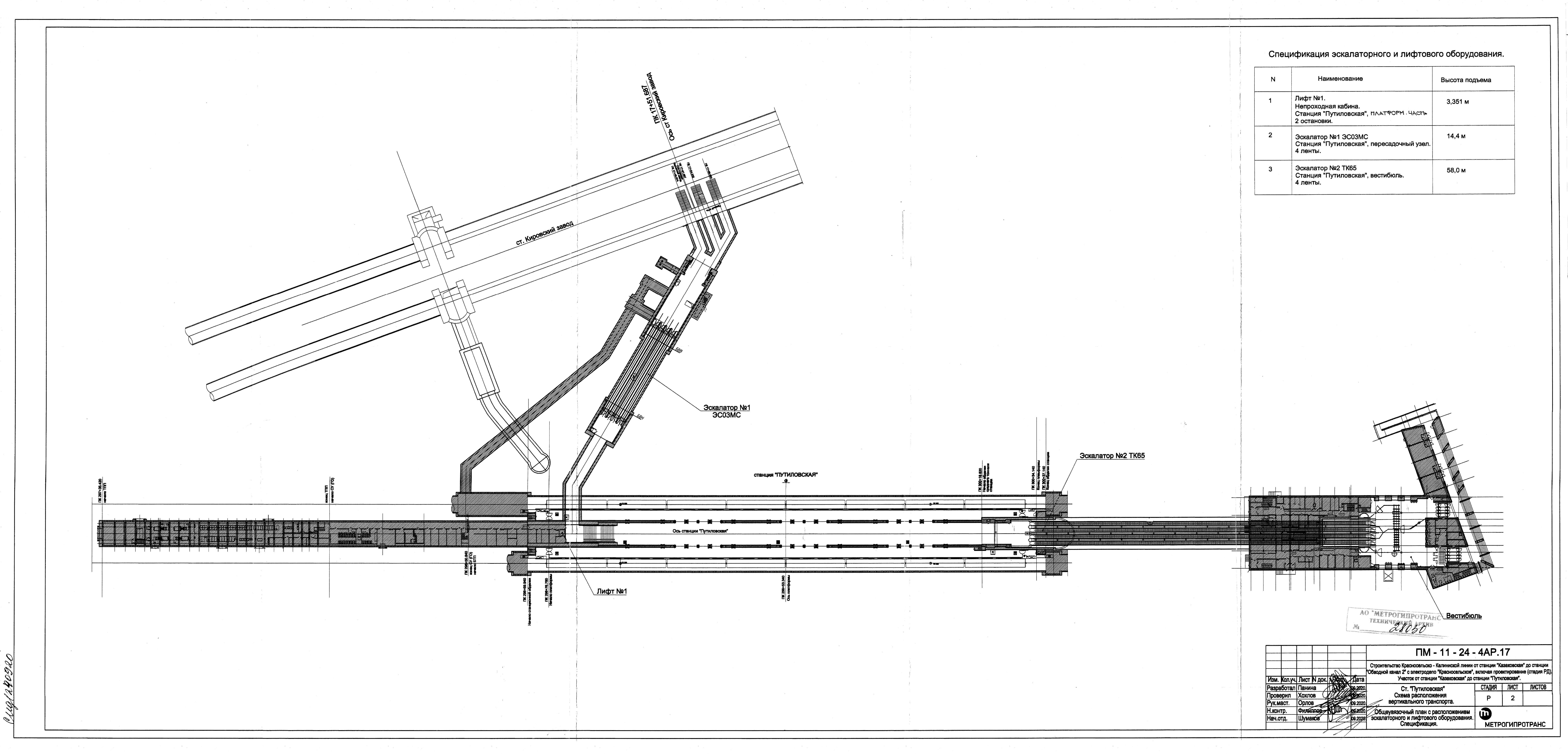

Maxx Shab
Сообщения: 600
Станция метро: Удельная
Откуда: Хабаровск
telegram: https://t.me/mxxshb
Сообщение Maxx Shab »
Простенок будет, да ещё какой!. Отсюда
Сообщения: 3751
Насколько же убогое решение с простенками на колонной станции, менее 30% пространства между платформами и ЦЗ, относительно длинны станции доступно для прохода и это ещё не считая ширины колонн которые тоже съедают пространство. Пилонные станции и то удобнее.
Напомните, пожалуйста, а в чем вообще финансовая выгода или упрощение технологии при сооружении простенков вместо колонн?

Maxx Shab писал(а): 28 фев 2024, 07:26 Простенок будет, да ещё какой!
"Шыдевр" от МГТ, одобренный КРТИ/ДТС.
Там проблема не только в длинной стене, отделяющей боковые тоннели от центрального зала, но и в коридоре на пересадке, имеющем ширину всего 4,5 метра для движения в двух направлениях.
