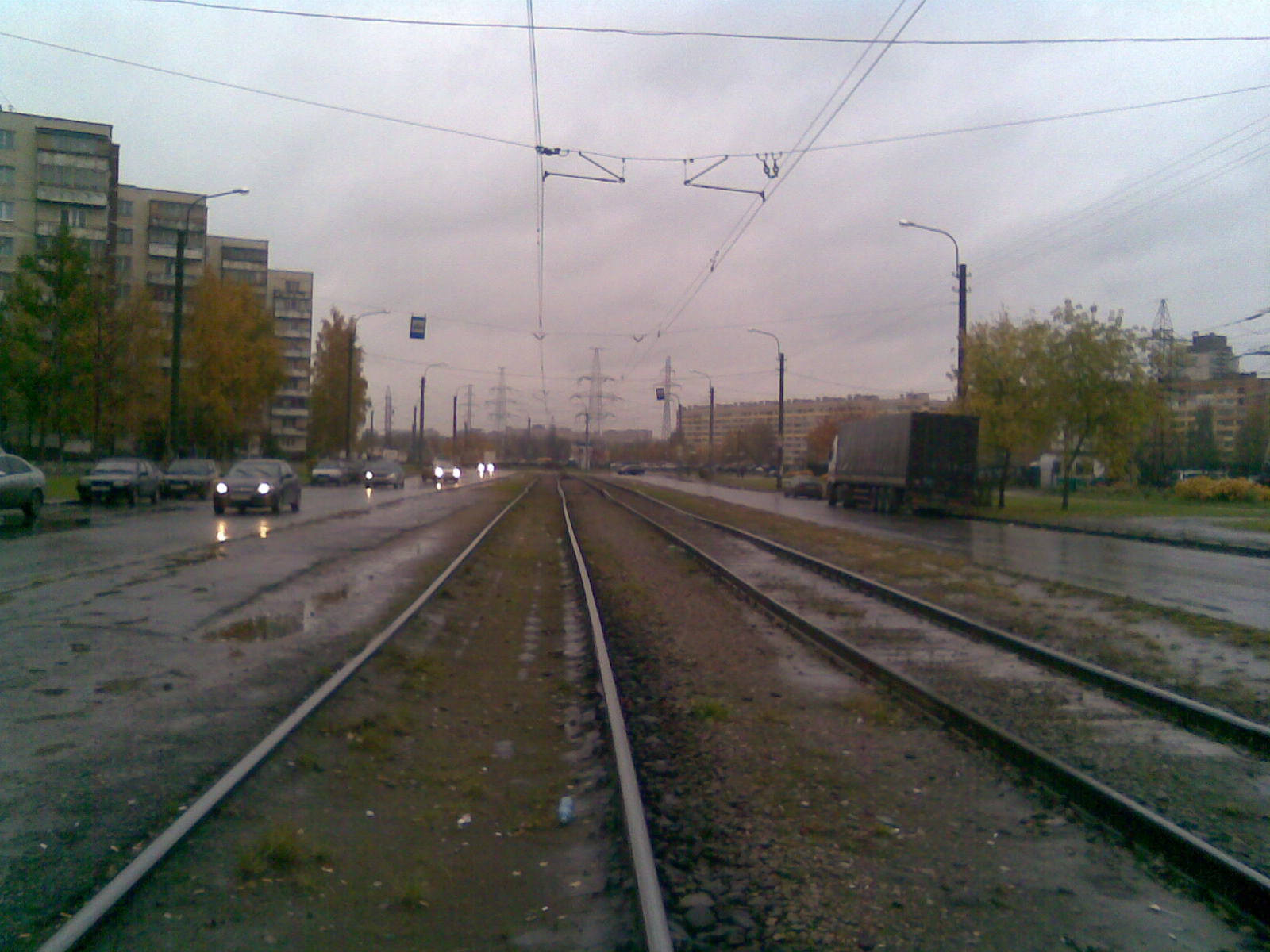

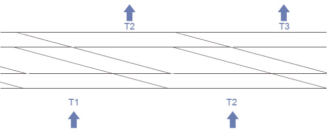

Да ни фига не нравятся кольца. Просто они гораздо дешевле (на сегодняшний день), чем новый подвижной состав. Да и вагончик такой, даже отечественного производства, будет дороже одностороннего.Никич писал(а):kot, тем, что съезд занимает меньше места, чем кольцо. Это раз. Во-вторых, тем, что съезды на протяжении всей линии можно устраивать хоть на каждой остановке, на случай аварии на к-л участке линии. А в третьих, вообще, тупик вместо кольца смотрится гораздо круче, по инфраструктуре чем-то ближе к метро![]()
