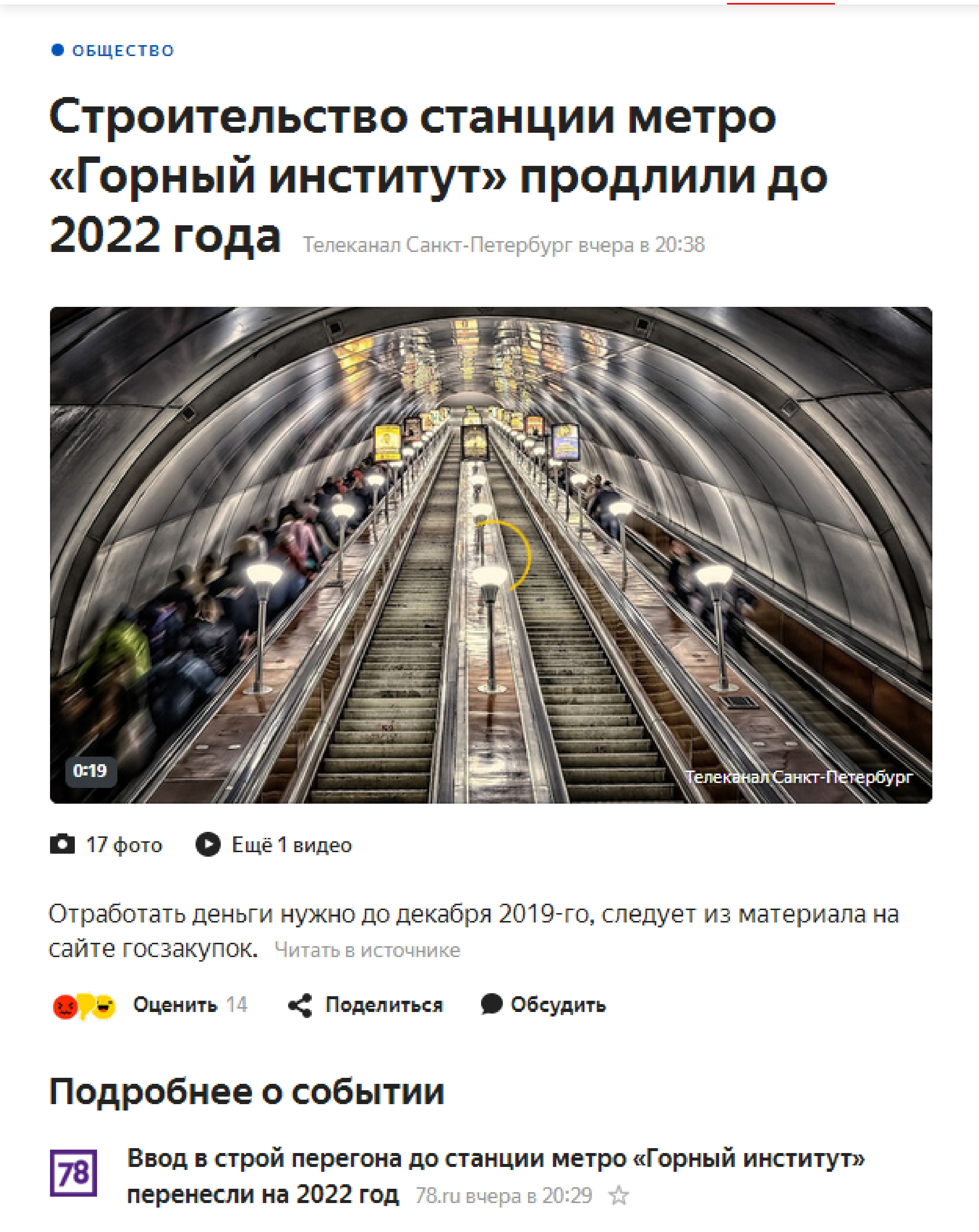

Наверно это лучше в раздел Юмора, но пусть будет тут. Особенно позабавила "загрузка и выгрузка людей эскалаторами". Впрочем, не удивительно.
ПС. Прошу прощения, нет возможности повернуть снимки.

Не строили бы Театральную вполне можно было бы открыть в следующем году
- Сообщения: 1721
- Станция метро: Приморская
ленинградец писал(а):Не строили бы Театральную вполне можно было бы открыть в следующем году
Конечно же нет. Театральную нужно построить хотя-бы в конструкциях.
А если не строить вообще, то получится как с Адмиралтейской-2: целая тема размышлений как бы исхитриться ее построить на действующих тоннелях без остановки движения.
Да даже и если бы не строили Театральную вообще, все равно к следующему году не успеть.
Мечтателям о станции "Горный институт" посвящается...
"Я сегодня утром забегал к вашим и сказал, что симпозиум продлили на 2 недели" (с) Джентельмены удачи

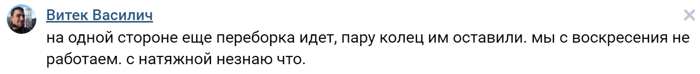

По информации с VK (Подземка от Podzemnika), переборка остановлена с воскресенья по одному тоннелю, не сегодня-завтра встанет и по второму. Причина банальная - кончились тюбинги. На изготовление уйдёт пара недель, людей перевели в другую выработку.
Svjazist
- Сообщения: 843
- Станция метро: Зоопарк
russobalt-t писал(а):По информации с VK (Подземка от Podzemnika), переборка остановлена с воскресенья по одному тоннелю, не сегодня-завтра встанет и по второму.
По его (Podzemnika) информации на странице VK, "монтаж "Авроры" так и не завершён, ситуация не поменялась с декабря 2018".
