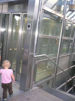

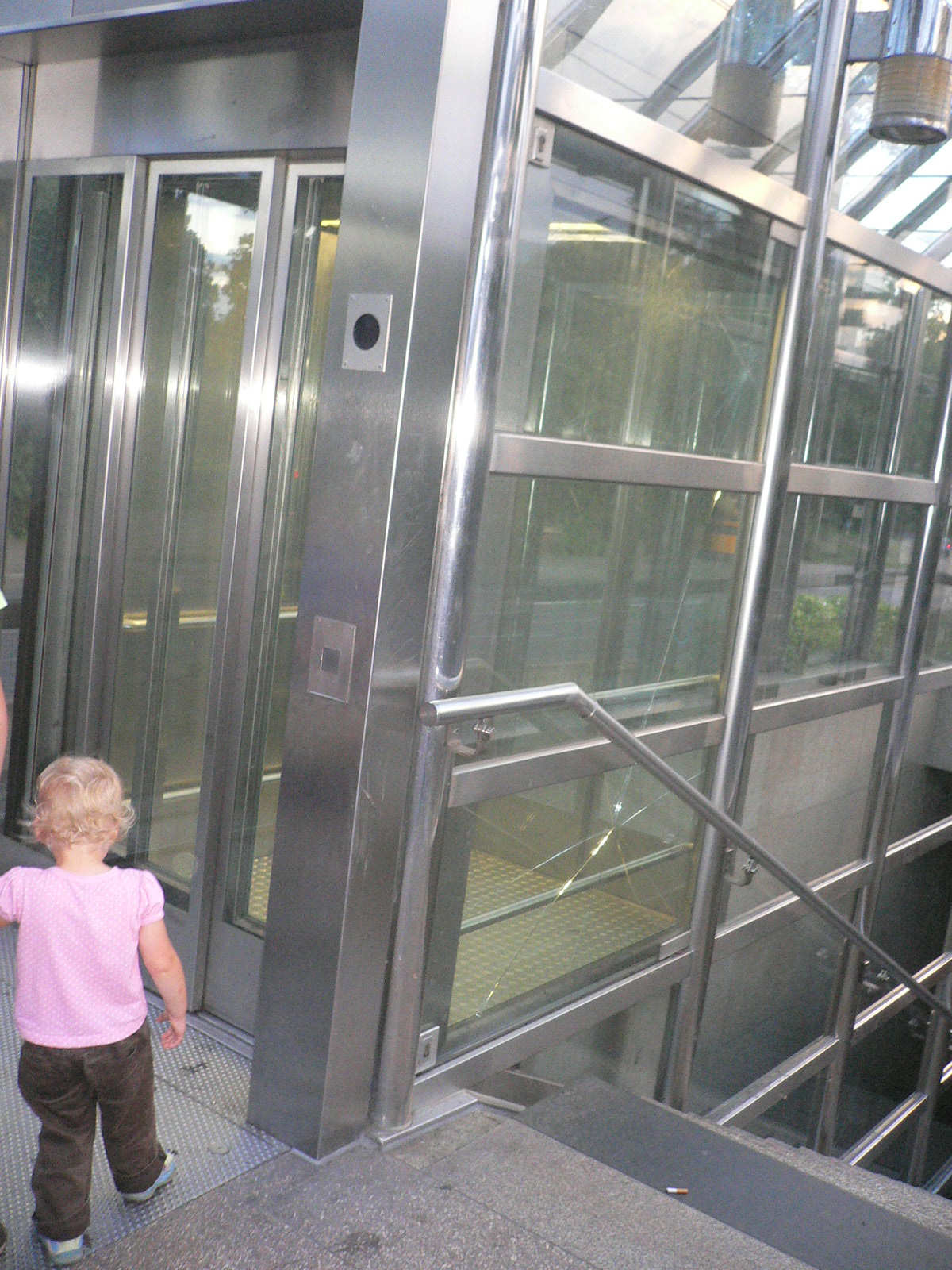

Прошлым летом был в Германии в гостях в семье, где есть инвалид-колясочник. Поэтому с проблемой познакомился достаточно неплохо. Вот несколько впечатлений и мыслей.
1. Социальное такси, оборудованное для перевозки инвалидов, есть, но пользоваться им для каждой поездки накладно. Социальные службы оплачивают (дают специальные талоны) какое-то небольшое число поездок в пределах города, причем нужно доказать, что это необходимо, например для поездки к врачу, и иначе до нужного места не добраться (поблизости нет соответствующим образом оборудованной станции метро). Чиновник в соцслужбе по-немецки скурпулезно все это проверяет.
2. О лифтах, подъемниках, приседающих на остановках автобусах, трамваях "ниддер флёр" (с низким входом) писать не буду, все это хорошо известно. Во вложении - фотография наклонного подъемника на станции метро Таунхалле в Дюссельдорфе. Станция находится на мосту, с нее спуск вниз. Параллельно лестнице устроен наклонный подъемник для инвалидов. Кстати рядом -концертный зал, куда, пользуясь этим подъемником, несколько раз в месяц этот наш товарищ ездит (он увлекается классической музыкой). В концертном зале тоже есть лифты и специальные места для инвалидов.
3. Инвалид полностью платит за свой проезд, чтобы чувствовал себя как все. А вот лицо, сопровождающее инвалида, ездит бесплатно, так как выполняет важную социальную функцию - помогает ему чувствовать себя полноценным членом общества.
4. Если на какой-либо станции вдруг не работает лифт или подъемник, по телефону вызывают спасателей (пожарных), они приезжают и переносят коляску. Такие случаи с ними были.
5. В аэропорту существует специальная служба, сотрудники которой сопровождают инвалида от выхода из машины (автобуса) до посадки в самолет. Это при том, что все необходимое для передвижения инвалидов в аэропорту есть.

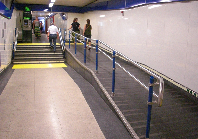

Всё собирался вот эту фоту выложить. Ведь не очень сложно сделать так?

Извените, что сразу не ответил.
Увеличить растояние, что бы наклонник можно было как раз не выводить на ось, а строить под некоторым углом, вплоть до прямого. (Имеются в виду проекции на горизонтальную плоскость). Увеличение длинны проходов между пилонами, вполне может с лихвой компенсироваться отсутствием переходного коридора и т.д.
По периметру зала в который спускается лестница. Т.е. для Волковской, если смотреть от эскалаторов: по правой стороне лестницы, затем вдоль торца среднего зала, а затем вдоль стены с мозайкой. При таком расположении длина пандуса будет раза в три-четыре больше длинны лестницы, что должно дать приемлемый уклон. Спасская - аналогично.
Пардон, принципиальное препятствие - это когда Гарюгин хочет рыть отдельные туннели для инвалидных лифтов. А в данном случае никаких дополнительных проходческих работ не потребовалось бы. Т.е. ни какого заметного подорожания не произошло бы.
в40 писал(а):расстояние между боковыми тоннелями увеличивать нет никакой необходимости, ибо проблема "воткнуть наклонник" кроется не в этом самом расстоянии, а в отсутствии свободного места для строительства эскалаторного тоннеля на поверхности, с которого он смог бы выйти на ось среднего зала. Как Вы сами думаете, неужели проектировщики просто так, ни с того, ни с сего запроектировали поперечную камеру с лестницей над поездом и переходной коридор вдобавок?
в40 писал(а):u-kot писал(а):А вообще-то и в существующей геометрии станции вполне можно было сделать нормальный пандус для инвалидов.
Как Вы себе это представляете?
в40 писал(а):u-kot писал(а):В обсуждении Спаской мелькало, что горб на переходе Спаская-Сенная - из-за экономии и спешки. Могли обойтись без него. А для пандусов на Спаская-Сенная вообще никаких принципиальных препятствий нет
У Вас всё так легко и просто.

По СНИПАм наклон пандуса для инвалидов 1:10, наклон лестницы - примерно 1:2. Т.е. пандус должен быть длиннее лестницы раз в пять-шесть.
Предложенный мной вариант дает 1:6-1:8 для Волковской. И возможно 1:9 для Спасской. Формально - да, не подходит.
Но.
- для тех же колясок - тележек он гораздо лучше, чем рельсы на ступенях
- по сниповскому пандусу инвалид может двигаться самостоятельно, по более крутому - ему нужна помощь одного человека, по лестнице - нескольких грузчиков.
- если перенести проход к боковому туннелю, то можно достичь и 1:10
- кстати, лестница высотой 3 метра (Невский пр) требует 30 метрового пандуса , без учета площадок, а 4.5 (Сен-Спас) - 45 метрового. Ну, это так, к слову.
Но.
