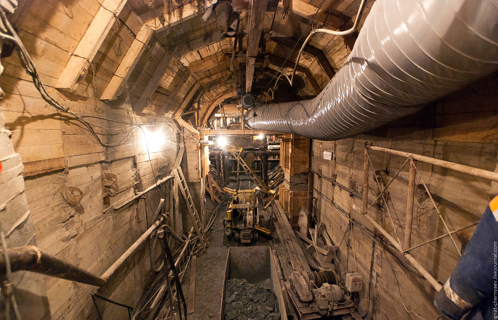

1. Ходок между перегонными тоннелями и СТП, вид из ЛПТ:

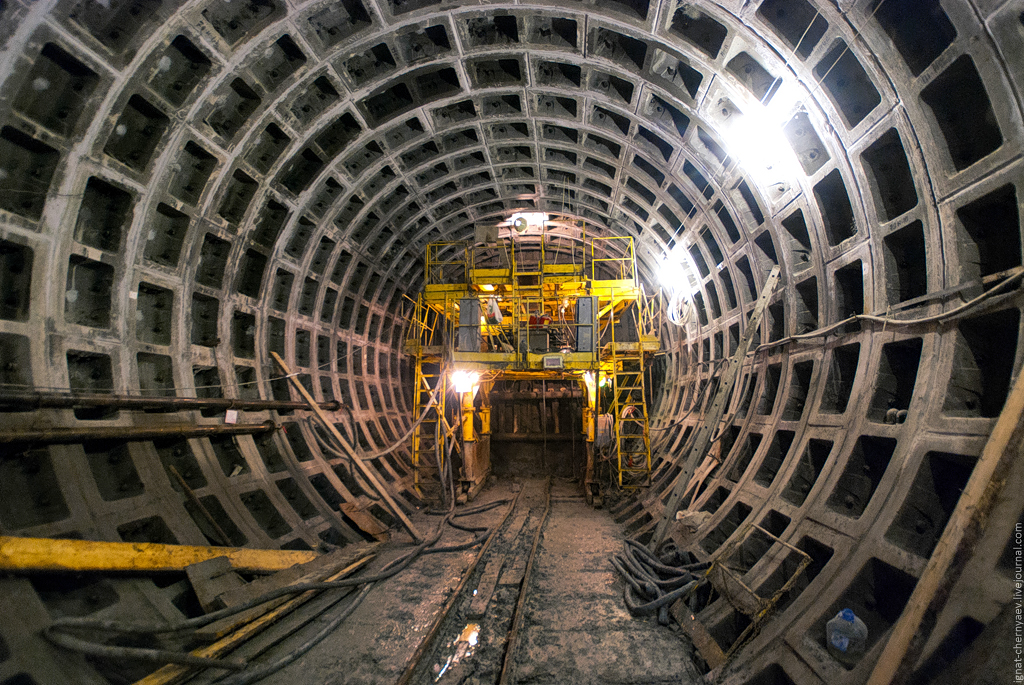

Далее сам блок СТП, он уже пройден на всю длину.
2. Вид из сбойки:

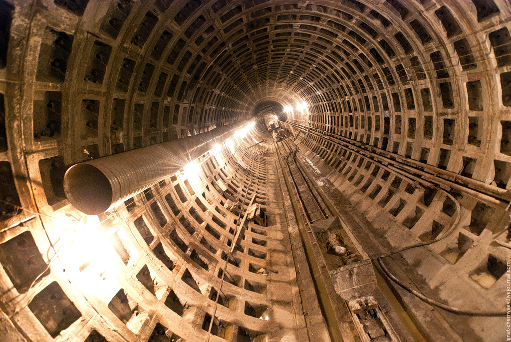

4. Вид обратную сторону:

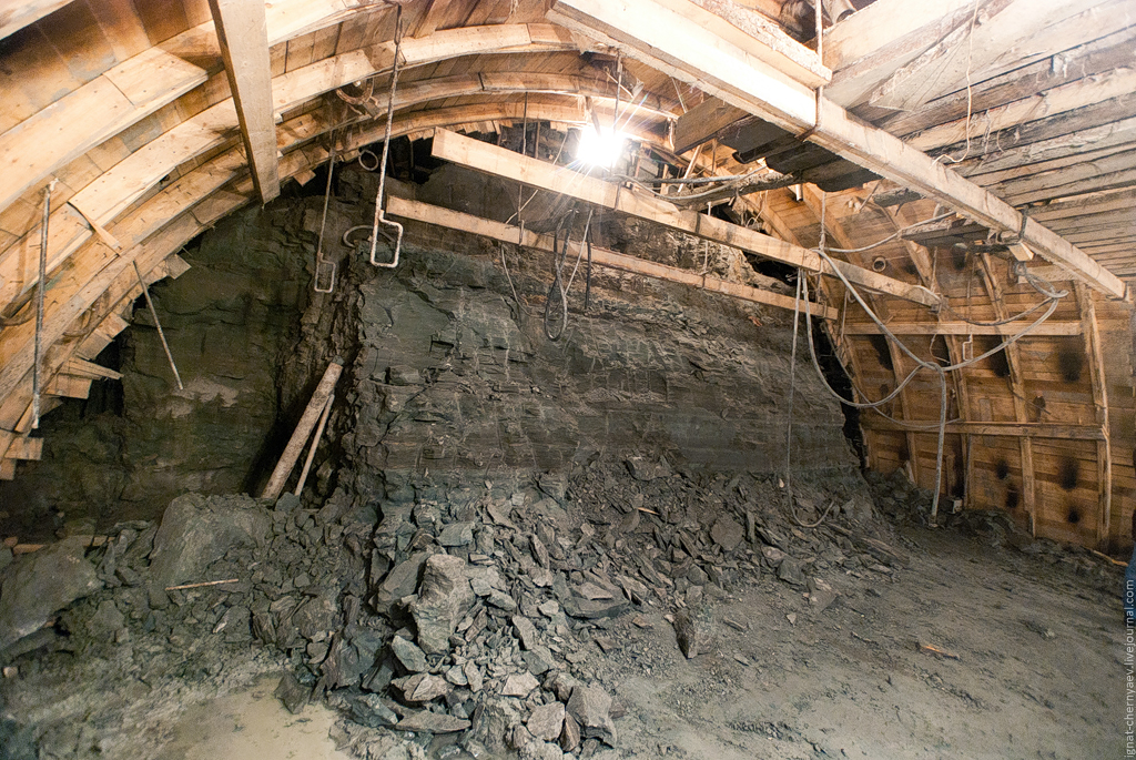

11. Забой демонтажной камеры, вид в сторону , откуда придет двухпутный щит:

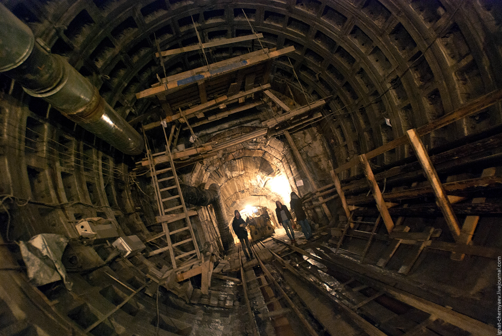

Центральный зал пр. Славы.
Странно, что Игнат не выложил
- Сообщения: 5191
exsopopugai
Это больше на натяжную камеру похоже, центральный зал-то наверно со сборной обделкой сооружаться будет.
Натяжная камера. Для проходки центрального зала в ней будет собран тюбингоукладчик.

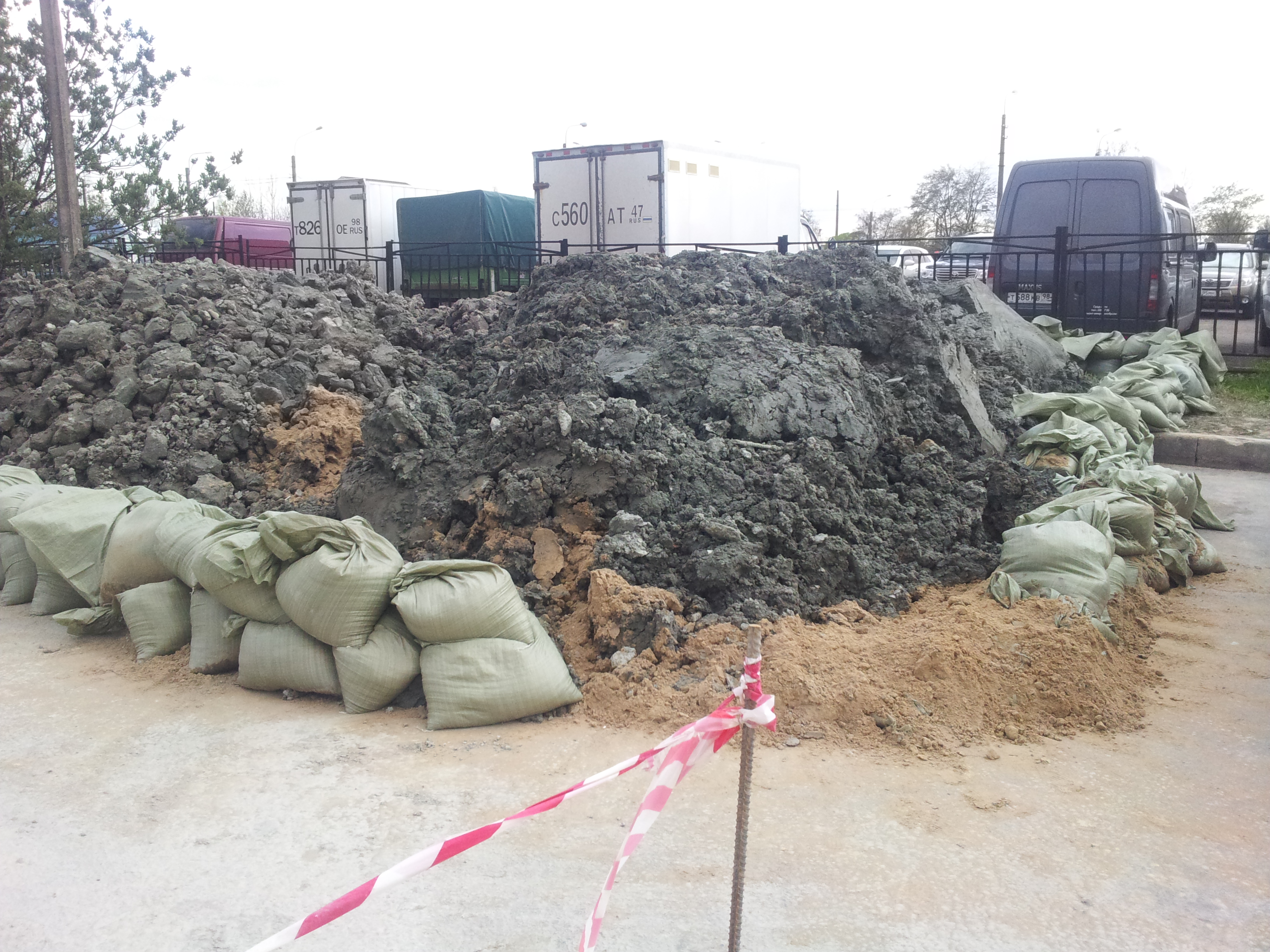

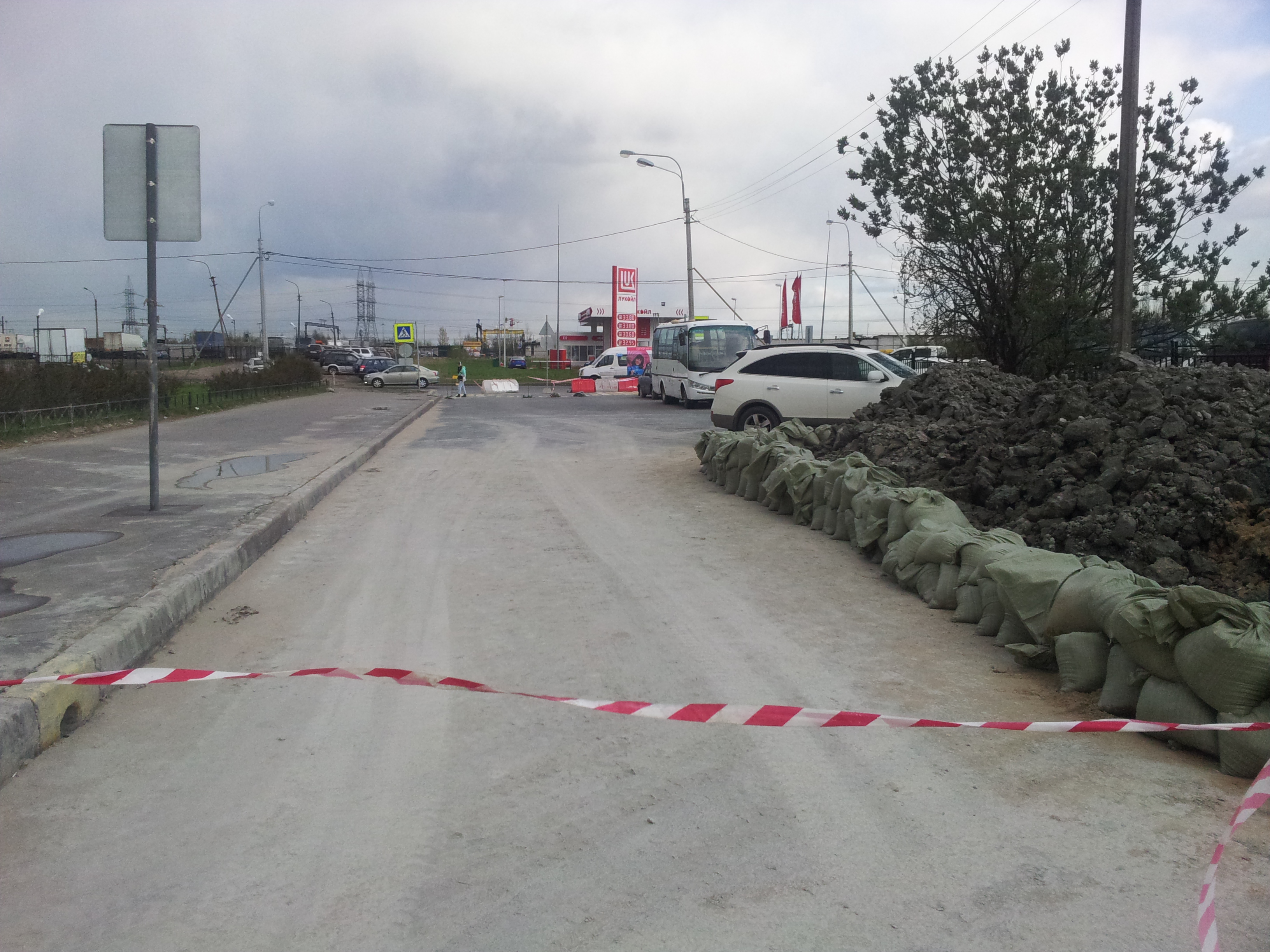

А проезд по Бухарестской так и не открыли, объезжаем за пятёрочкой. Горы, конечно, знатные собрали...
- koropet
- Сообщения: 186
- Станция метро: Электросила
Похоже, что еще пару самосвалов глины привезли, чтобы не плевалось больше.
Вот забавно получается, щит со всеми своими примочками должен минимизировать просадки поверхности, а тут он еще и дополнительно раствор наружу выплевывает.
vspider писал(а):А проезд по Бухарестской так и не открыли, объезжаем за пятёрочкой...
Ну так ведь в предыдущем сообщении сказано, что щит стоит. Следовательно, при возобновлении проходки никто не застрахован от возможности повторения ситуации.
