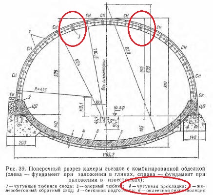

karhu писал(а):Лучше расскажите, как так вышло на ГКС за Волковской, что свод на глаз находится ниже проекта сантиметров на 30.
Я не знаю, почему получилось именно ТАК, - для этого необходимо, как минимум, изучить чертежи данной группы камер съезда (я их не видел).
Вполне допускаю, что в проекте данная камера имела не круглое сечение, а овальное, из-за чего обделку были вынуждены собирать с применением специальных вкладышей между тюбингами (чтобы развалить свод). Во всяком случае, на фото очень хорошо видно, что клин в своде идёт по всей длине камеры. Такой приём иногда применяют, когда обделки нужного радиуса окружности не существует.
На "Звенигородской" и "Международной" для сооружения камер лестничного перехода требовалась обделка диаметром 11,6 метра. Но такой не существует. В качестве выхода из ситуации проектом была предусмотрена установка чугунных клиновых вставок между несколькими тюбингами диаметром 9,8 метра (в районе горизонтального диаметра).
Вот, попытался найти нечто похожее по овальному сечению камер съезда, выполненных из типовых тюбингов:
Кому как не Вам знать, что в Петербурге за последние лет ~50 строились только типовые камеры съездов(не говоря об односводах) из обычных колец с переходами 5,64 - 7,9(8,5) - 9,8, либо камеры перекрёстного съезда диаметром 9,8.
И я уверен, что это косяк, на который просто забили.
Тупо смонтировали на шару пару прорезных колец, ну а дальше, хочешь - не хочешь, - уже не поставишь остальные нормально в проект.
