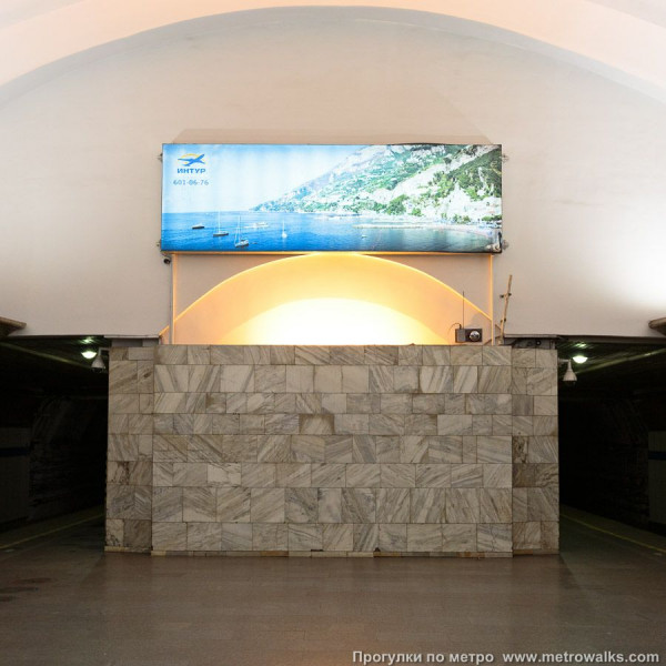

Для того, чтобы лучше разобраться в конструктивных особенностях станции "Автово" с заделом под второй выход, я использовал скан из книги Ю.А.Лиманова "Метрополитены" и несколько фотографий Игоря Ванина и Дмитрия Графова.
Обратите внимание, что с обеих сторон станции имеются двухуровневые участки с более высокими колоннами и перекрытиями над путями (балконы) с арочными рёбрами жесткости.
С северной стороны станции между рядами высоких колонн построена лестница, ведущая на верхний уровень, на котором находятся турникеты и торговые павильоны (будь они неладны!), закрывшие прекрасный вид на поезда.
С южной стороны лестницы пока что нет, но на её месте находится торцевая стена с мозаикой, за которой между рядами высоких колонн расположены служебные помещения. Служебные помещения расположены также и над путями (над наглухо зашитыми балконами).
При увеличении фото довольно хорошо видно, что конструкции этих балконов уходит вглубь тоннеля, как минимум, ещё на 3 участка. По чертежу - 3 участка с шагом 6 метров.

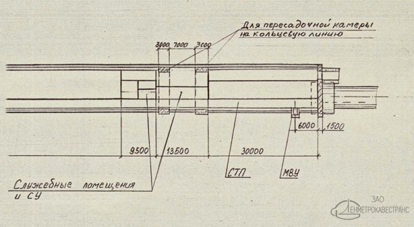

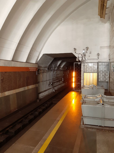

				Добавлено: 28 июн 2022, 00:29
				Да, выходит, что на "Лиговском проспекте", в противоположном конце платформы на перспективу заложен задел ещё под одну поперечную камеру.
На фото хорошо просматриваются две монолитные конструкции будущих стен камеры (над габаритом приближения строений) визуально - около 3 метров каждая. И между ними промежуток около 7 метров. Это можно определить по количеству кабельных кронштейнов - их ставят примерно через 1 метр.
