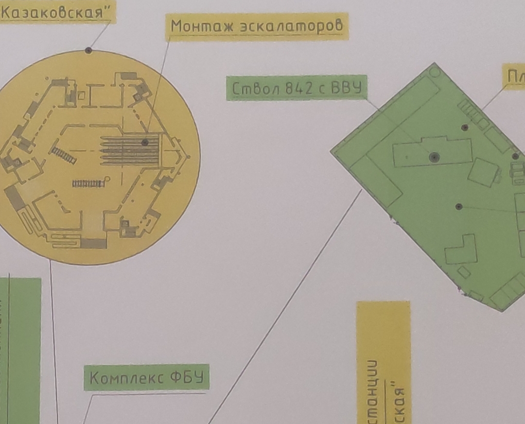

Что есть ФБУ?в40 писал(а): ↑12 мар 2024, 21:32 ВВУ - верхний вентиляционный узел.

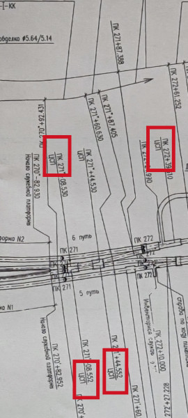

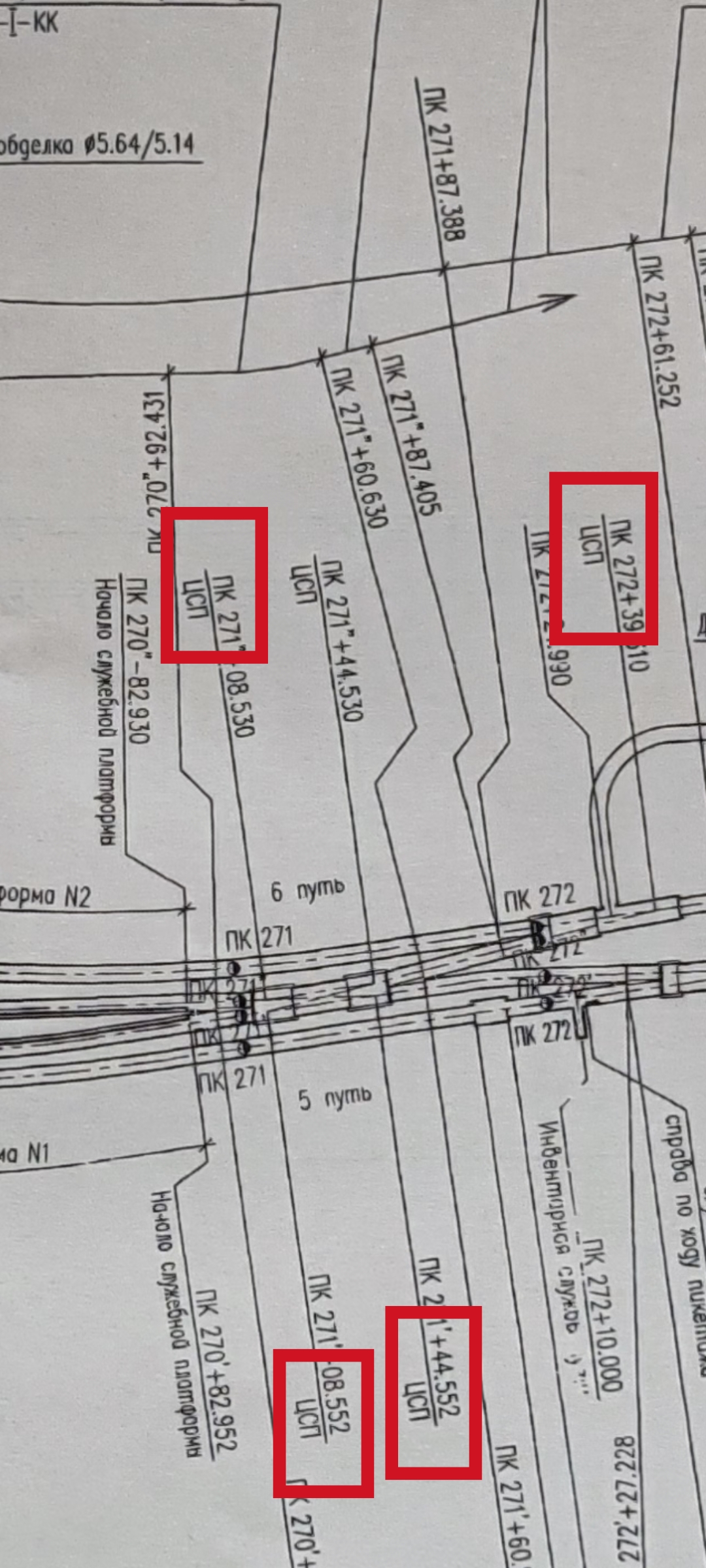

Re: Аббревиатура. Сокращённые слова строений и помещений в тоннелях и на станциях.
И что есть ЦСП?
Если ради вас устроили цирк, значит клоун не вы...
ЦСП - центр стрелочного перевода (подробнее - в каталогах Муромского и Новосибирского стрелочных заводов).
СП - стрелочный перевод.

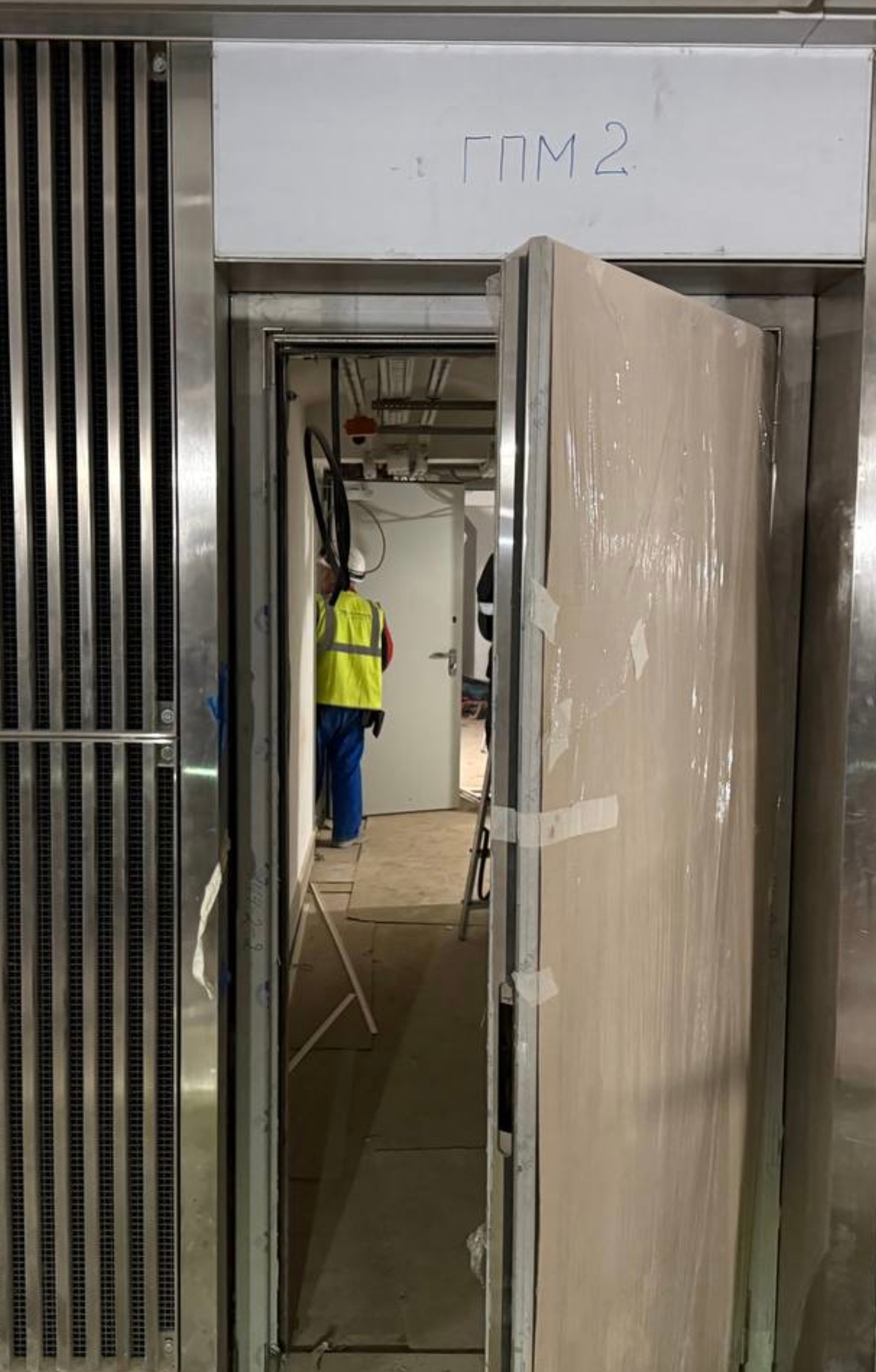

Подскажите ещë одну аббревиатуру.
Что есть ГПМ 2?
Что есть ГПМ 2?
