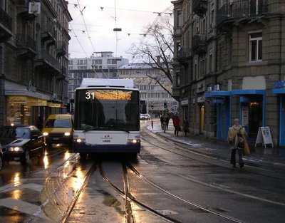

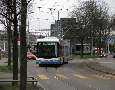

Я видел вариант где у трамваев используется пантограф, а троллейбусные провода находятся достаточно в стороне, чтобы их не задевать. А в поворотах их действительно разносят на разные уровни. Как-то так:
Троллейбустные провода на одном уровне с трамвайными, но в стороне.
В поворотах троллейбусные провода приподнимают.

На мой взгляд, подвеску на этих фотографиях питерские трамваи задели бы.

мЕтрофанушка На фотках отлично видно что трамвайный подвес см. на 30 ниже троллейбусного.
И так для тех кто не знает. Уже лет 15 как пересечения делают диэлектрическим. Там между троллейбусным и трамвайными да же пробой не возможен. И без прерывания подачи напруги. Это все придумали на ЭМОЗе. Нам объясняли как это все работает... Но в 16 лет другие интересы.... Я там практику проходил... При чем у них был действующий макет совмещения подвесов. Только они это изобретали для парков! Была идея совместного троллейбусно-трамвайного парка... У них много интересных идей было.

kemper: На самой первой фотке троллейбусные и трамвайные провода практически на одном уровне. Это хорошо видно по длине подвеса (от растяжки).
