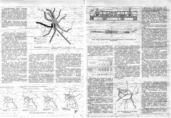

Игерратов
Из старого; тоже о комплексном развитии.
- 1959
Re: «В основе — комплексная схема» (1979)
Добавлено: 27 фев 2013, 22:31
misha
Игерратов писал(а):Из старого; тоже о комплексном развитии.
А можно попросить с левой страницы низ, там где про метро, покрупнее отсканировать? вообще не читаются схемы...

Игерратов
Добавлено: 27 фев 2013, 23:16
misha
Спасибо огромное! хоть тексты перенабил, так понятнее стало. жаль, графика подкачала, а любопытно. хоть и есть по состоянию на 1958+- год, но совершенно не совпадает с 8-ю станция на Ваське даже "при полном развитии".

Cпасибо, весьма любопытно. То, что в 1959 г. Дачное предусматривалось как пересадочная станция с ж.д. - даже удивило немного. А вот как пошла стройка в районе - и уже в 1963 г., 4 года спустя, КВЛ стали рисовать до перекрёстка Ветеранов и Солдата Корзуна.
Добавлено: 28 фев 2013, 12:57
учитель
Так видимо ст. Дачное была построена в итоге не там где она была бы пересадочной на железную дорогу. Интерестно, а где она задумывалась пересадочной, на пл. Дачное или пл. проспект Героев (теперь Ленинский).
