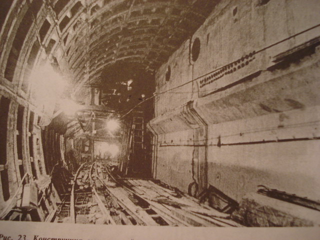

Строительство пересадочного узла началось с сооружения опорных тоннелей. В их контуре по схеме "сквозной" проходки перегонными механизированными щитами были пройдены пилот-тоннели диаметром 5.63 м с железобетонной обжатой в породу обделкой, которые затем были расширены до диаметра 9.8 м с разборкой обделки малого радиуса и монтажом обделки большого диаметра. Внутри этих тоннелей с применением переставных опалубок и бетононасосов были сооружены монолитные опоры сводов.
Верхняя часть сечения проходилась в каллотной прорези с разработкой породы отбойными молотками и монтажом арок несущего свода специальным укладчиком, аналогичным использованному при сооружении односводчатых станций. Разработка породы ядра осуществлялась стреловыми горнопроходческими комбайнами двумя уступами. Порода лотковой части сечения выбиралась гидравлическим тоннельным экскаватором, оснащенным обратной лопатой. Монтаж арок обратного свода производился передвижной кран-балкой. Такими же кран-балками монтировались внутренние конструкции и в последнюю очередь с подмостей, устроенных на кран-балках, навешивались водозащитные армоцементные зонты.
Уровень механизации разработки породы составил около 80%, монтажных и бетонных работ - 100%. Работы велись наступающим (от наклонного хода к противоположному концу станции) фронтом. Поддержание высоких темпов проходки диктовалось необходимостью быстрейшего замыкания конструкции высотой 20.25 м и шириной в свету 20.10 м обратным сводом для уменьшения ее деформаций и осадок поверхности, так как в зоне влияния строящейся станции на поверхности находятся такие чувствительные к осадкам сооружения, как спортивно-концертный комплекс "Юбилейный" , береговой устой Тучкова моста, набережная р. М.Нева и стадион "Петровский" с высокими трибунами и опорами освещения.

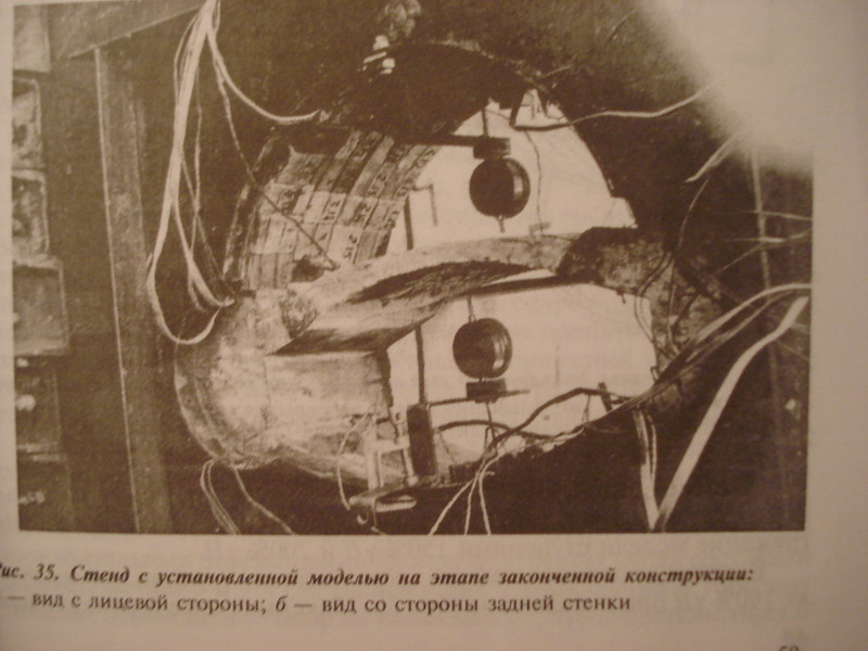

Исследования на моделях из эквивалентных материалов*
(выполнены А.Н.Коньковым (ПГУПС)).
На моделях из эквивалентных материалов на испытательных стендах геометрическим масштабом 1:50 исследовались напряжения и деформации в модели станции в период от монтажа верхнего свода до замыкания обратного свода и спустя 23 мес (в пересчете на натуру) после замыкания обратного свода. Подбор эквивалентных материалов, закатка стендов проводились по отработанной и многократно использованной методике.
Наблюдения за деформациями модели породы и обделки станции осуществлялись методом фотофиксации, а также индикаторами стрелочного типа с точностью 0.015 мм (в модели). На всех этапах монтажа и загружения модели замерялись напряжения и усилия в обделке. Для этого использовались упругие микродинамометры ДМ-2 с измерительными элементами из тензодатчиков и дистанционной фиксацией измерений. Результаты измерений и наблюдений приводились к натуре на основании теории подобия.
Моделировались фактические инженерно-геологические условия строительства станции, т.е. расположение станции в протерозойских глинах с толщей их над шелыгой свода 14 м и вышележащими четвертичными отложениями, которые имитировались на модели равномерным пригрузом.
Итоговая картина деформированного состояния конструкции и эпюра контактных напряжений при нагрузке 100% yH представлена на рис. 28.

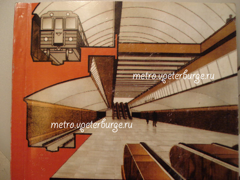

Описание конструкции пересадочного узла, в котором сохранены преимущества станции "Спортивная" и устранен указанный существенный недостаток, приведено ниже. - (станция "Обводный канал" фрунзенско-приморской линии)
Объединенный двухъярусный пересадочный узел на две линии метрополитена односводчатой конструкции с поэтапным, по мере ввода линий в эксплуатацию, строительством ярусов
В результате поиска эффективных планировочно-конструктивных решений пересадочного узла группой специалистов Ленметрогипротранса, Ленметростроя и ЛИИЖТа (ныне ПГУПС) были предложены конструкция двухъярусной односводчатой станции метрополитена глубокого заложения и способ ее сооружения (А.с. № 1046426 и 1087670. СССР).
Конструкция базируется на опыте сооружения в С.-Петербурге односводчатых станций со сборными железобетонными сводами, обжатыми в породу.
Конструкция пересадочного узла
Узел включает в себя расположенные во вспомогательных тоннелях 1 наружным диаметром 8.5 или 9.8 м боковые опоры 2 , выполненные из монолитного железобетона, обжатый в пороуд верхний свод 3 внутренним радиусом 10.5 м, состоящий из 16 железобетонных блоков толщиной 0.7 м, в том числе одного центрального блока с домкратами Фрейссине для обжатия свода в породу, междуэтажное перекрытие 5, выполненное в виде монолитной железобетонной арки, жестко соединенной с боковыми опорами, и сборный, состоящий из 13 блоков обратный свод 4 наружным радиусом 17.7 или 15 м, также обжатый в породу с помощью домкратов Фрейссине.

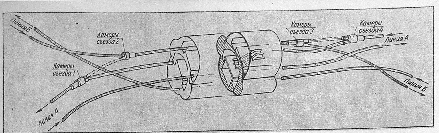

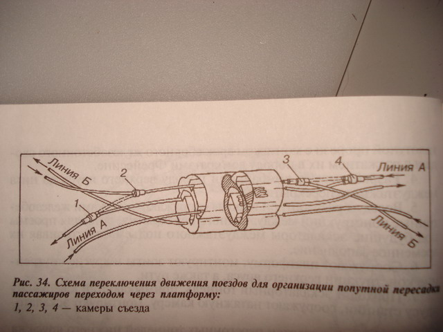

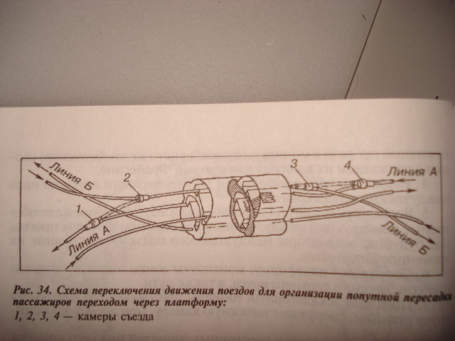

На рис. представлена схема переключения движения поездов для достижения этой цели с использование четырех групп камер съездов на одном пути линии А, сооружаемой в первую очередь.
На начальном этапе эта линия эксплуатируется таким образом, что поезда справа налево следуют через камеры съездов № 4, 3, 2, 1, сооружаемые при строительстве этой линии, с остановкой на верхнем ярусе станции. После ввода в действие линии Б движение поездов по трассе А справа налево осуществляется через камеры съездов № 4 и 1 с остановкой на нижнем ярусе. По линии Б составы следуют слева направо через камеры съездов № 1 и 3 с остановкой на верхнем ярусе. Потребность в соединительных тоннелях между камерами съездов № 1 и 2 ,а также № 3 и 4 непосредственно для движения поездов отпадает и они могут использоваться для вспомогательных нужд.

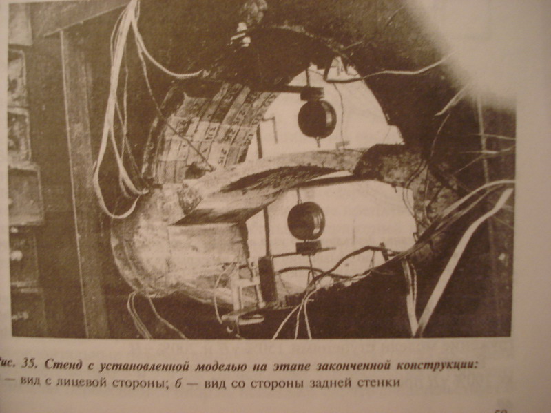

Исследованияе поведения конструкции и породного массива на моделях из эквивалентных материалов*
*исследования выполнены А.Н.Коньковым (ПГУПС).
В 1984-1986 гг. и 1995-1996 гг. на кафедре “Тоннели и метрополитены” ЛИИЖТа (ПГУПС) на моделях из эквивалентных материалов были проведены исследования статической работы рассматриваемой конструкции на различных этапах ее сооружения, подтвердившие высокую надежность данной конструкции как на этапах строительства, так и при эксплуатации: сначала только верхнего яруса,а затем, после полного завершения сооружения уонструкции, пересадочного узла в целом.
Геометрический масштаб моделирования был принят 1:50.
Исследуемая станция располагалась в толще протерозойских глин со слоем 10 м над шелыгой свода ненарушенных глин и 30 м четвертичных отложений. Исследовались статическая работа конструкции и ее несущая способность на трех этапах:
I – после сооружения опор и монтажа верхнего свода;

Наблюдения за деформациями моделей породы и обделки станции осуществлялись методом фотофиксации перемещения деформационных марочек, заложенных в породу у стеклянной стенки стенда. Напряжения в грнуте и усилия в обделке замерялись при помощи упругих микродинамометров ДМ-2 с измерительными элементами из тензодатчиков и дистанционной фиксацией измерений.
Общий вид стенда с установленной моделью на этапе завершения монтажа обратного свода приведен на рис.
В результате исследований I этапа , когда был “смонтирован” верхний свод, установлено, что при нагрузке от полного веса столба грунта над станцией (100% yH) вертикальные перемещения шелыги свода в пересчете на натуру составили 8.3 см, осадки опор – 4 см, горизонтальные перемещения верха опор в сторону массива грунта – около 1.5 см, блоков в четвертях свода – около 5 см (рис. 36). Контактные напряжения в конструкции нигде не приближались к пределу длительной прочности протерозойских глин (2.4 МПа).
С целью проверки несущей способности конструкции вертикальная нагрузка была увеличена до 200% yH. При этом максимальное перемещение шелыги свода достигло 25.2 см, осадки опор составили в среднем 6 см. Разрушения или выхода из строя отдельных элементов конструкции не наблюдалось, т.е. до замыкания междуэтажного сводчатого перекрытия и разработки грунта нижнего яруса конструкция обладает малой деформативностью и достаточной несущей способностью.
На II этапе исследований, когда было “забетонировано” междуэтажное арочное перекрытие на грунте, изучались характер статической работы перекрытия, напряженно-деформированное состояние конструкции в целом и ее несущая способность.

После исследования станции в этом состоянии под вертикальной нагрузкой 100% yH производилось дальнейшее поэтапное пригружение модели ступенями 150% yH и 200%yH.
Картина деформированного состояния конструкции при нагрузке 100% yH представлена на рис. 36. Максимальные вертикальные перемещения шелыги свода составили 10.1 см (в пересчете на натуру), блоков в четвертях свода – 6 см, у опор – 3 см. Горизонтальные перемещения блоков у опор составили в среднем 5.7 и 3.4 см.
Вертикальные перемещения опор увеличились незначительно,в среднем на 1.25 см, достигнув 5.25 см. Перемещение междуэтажного перекрытия практически отсутствует благодаря большой площади контакта с грунтом. Более того, перекрытие препятствует дальнейшей осадке опор. Анализ контактных напряжений на этом этапе показывает, что они ни водной точке контура не превосходят длительной прочности протерозойских глин, составляя максимум 42%.
При нагрузке 150% yH и 200% yH картина деформированного состояния конструкции оказалась следующей: вертикальные перемещения шелыги свода составили соответственно 20.2 и 26 см, в четвертях свода – 10.1 и 15.1 см (в пересчете на натуру); максимальные горизонтальные перемещения блоков в четвертях свода составили соответственно 7 и 9.8 см. Дальнейших вертикальных и горизонтальных перемещений опор не наблюдалось, что свидетельствует о том, что устройство перекрытия исключило перемещения опор. В процессе нагружений разрушения или потери устойчивости элементов конструкции также не наблюдались, что свидетельствует о высокой несущей способности конструкции и возможности безопасной эксплуатации верхнего яруса станции до начала сооружения нижнего.
На III этапе исследований, после разработки ядра, разборки части обделки боковых тоннелей, монтажа и обжатия обратного свода, картина деформированного состояния конструкции к моменту стабилизации перемещений изменилась незначительно: осадка шелыги свода составила 12.7 см, осадка опор – 5.4 см, контактные напряжения под опорой увеличились до 1.7 МПа, нормальная сила в шелыге свода составила 12100 кН, у опор – 9800 кН. Осадка шелыги обратного свода составила 0.5 см.
Основной вывод, который можно сделать на основании анализа этих данных, следующий: к моменту сооружения нижнего яруса конструкция уже находится в практически стабилизованном состоянии, что очень важно с точки зрения безопасной эксплуатации верхнего яруса во время работ по сооружению нижнего яруса. Стабилизация перемещений подтверждает,в частности, то , что обратный свод к моменту полного затухания перемещений остается мало загруженным: нормальная сила в шелыге – 3500 кН, у опор – 2600 кН (т.е. практически на уровне усилий обжатия).
Таким образом, анализ конструкции и результатов проведенных исследований объединенного двухъярусного пересадочного узла на две линии метрополитена односводчатой конструкции с поэтапным сооружением ярусов и вводом узла в эксплуатацию по мере строительства линий подтверждает, что эта конструкция в настоящее время в наибольшей степени отвечает требованиям, предъявляемым к пересадочным узлам по комфортности, минимальному времени пересадки с линии на линию, эффективности конструкции, индустриальности метода ее сооружения, возможность вводить в эксплуатацию этапами, вместе с вводом одной и другой линий, пересекающихся в данном узле, что позволяет не “замораживать” на длительный срок затраченные на строительство капиталовложения.

Ну вот и всё. Хочется отметить, что большая часть рисунков потеряна (сгорел винчестер с отсканированными чертежами). Но я постараюсь найти их и так или иначе выложить. Поэтому тема не закрыта. Огромное спасибо Номерному за добычу статьи в ПГУПСе. А я раскланиваюсь, жду апплодисментов, плюсиков, оваций.
P.S. "на сладенькое"
- проект отделки станции "Обводный Канал" при двухэтажном исполнении.
UPD: пока жаловался на сгоревший винчестер, нашёл ещё 2 утерянные фотографии и вставил их в нужные места статьи
- проект отделки станции "Обводный Канал" при двухэтажном исполнении.UPD: пока жаловался на сгоревший винчестер, нашёл ещё 2 утерянные фотографии и вставил их в нужные места статьи
