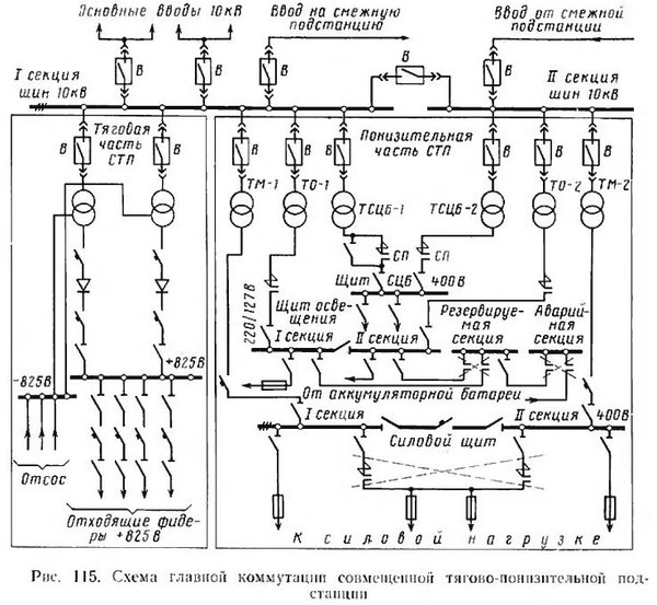

Товарищи...ни у кого нет случаем однолинейной схемы СТП? Очень-очень нужна!

ну, это скорее в Около метро
© Сооружение, устройство и подвижной состав метрополитена. Учебник для подготовки рабочих на производстве. М., "Транспорт", 1979

спасибо, огромное!)

увы...но это схема Московских СТП...мне бы схему Питерских СТП...или где хотя бы можно её найти?
