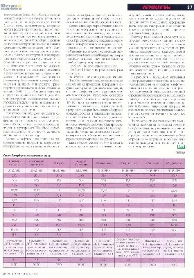

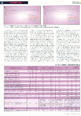

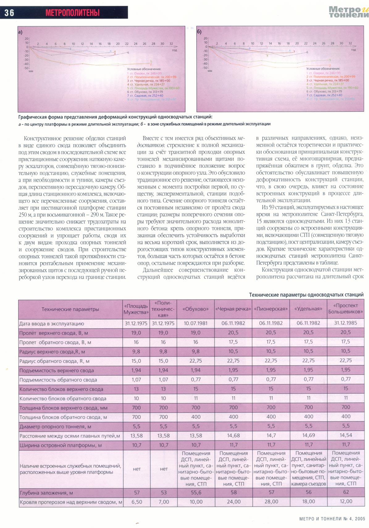

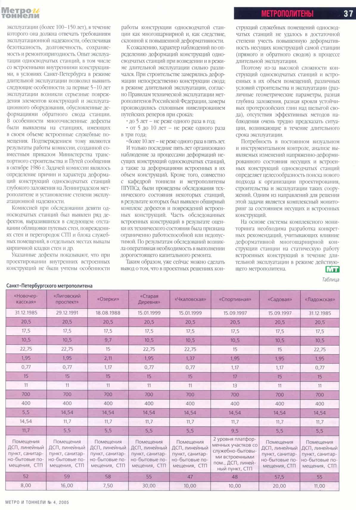

Вот статейка из МиТ2005-4. Думаю, многим будет интересно. В статье подробно описаны проблемы деформации наших односводов. Обратите внимание на сводные таблицы - там указаны глубины станций, и как правило, совсем не те, к которым мы привыкли.

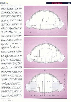

Насчет чертежей односводов на стр.2. Судя по межосевому расстоянию в 14,6м - это ЧР, Пионерская, Удельная, пр.Большевиков, Новочеркасская и все более поздние кроме Спортивной. Насколько точно там совпадают планировки служебных помещений - это уже другой вопрос
Кстати, обратите внимание, начиная со станции Лиговски пр. перепутаны местами строки в таблице Диаметр Опорного туннеля, Ширина платформы и Расстояние между осями.

1. Глубины станций. Насчет них я в самом первом посте написал. Скорее всего они даны от самой высокой точки свода станции.
2.Насчет колонных я подобной статьи не видел.
