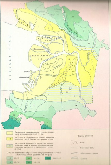

Как я понял, Международная будет весьма глубокой (около 60 метров - так?), причем мелкий вариант не рассматривался.
Дунайская точно будет мелкого заложения, т.к. она, как понимаю, в зоне Пулковских высот, где можно строить мелкое заложение.
Пр.Славы я вроде видел два проекта - как глубокого заложения, так и мелкого.
Откуда вопрос - где примерно проходит граница Пулковских высот в районе Фрунзенского радиуса? Очевидно, южнее Международной? (т.к. там над ней широкая улица и свободное пространство, т.е. нет особых помех строить станцию открытым способом как строили Ленинский пр. - а строят таки глубоко)... Также вопрос - почему пр.Славы существует два проекта? Ведь всяко мелкая станция обошлась бы дешевле и в строительстве и в эксплуатации.

Меня чуть не так поняли. Я не столь о том как там и где будут строить и по каким причинам, а лишь о том, начиная с какого примерно места по ФЛ к югу МОЖНО строить мелкие станции по гидрогеологическим условиям, т.е. где примерно проходит граница Пулковских высот. И только. Если кто знает, подскажите..

По геоморфологической карте Ленинграда (издание "Ленинград. Историко-географический атлас", М., 1977) граница озёрно-ледниковой абразионно-аккумулятивной террасы проходит приблизительно по пр. Славы (см. вложение). К сожалению, привязки к улицам нет, но раз ЛМГТ допускает строительство станции пр. Славы мелким заложением, значит, по геологическим условиям это возможно.
Геоморфологическая карта

Alexandr K - большое спасибо, это именно то что меня интересовало, жаль лишь скан очень грубый...
Как понимаю, зона Международной, Славы, Дунайской и южнее - литорально-абразивные террасы. Это понятно.
Непонятно где же пресловутые Пулковские высоты...
Но в любом случае - огромное спасибо за ИНФОРМАЦИЮ! Карта интересная. Спасибо!

Да е-мое! Пулковские высоты - на Пулковских высотах! Как еще объяснить? Неужели вы не знаете? И причем тут они?
Re: Фрунзенский радиус
Алексей Евгенич писал(а):Как я понял, Международная будет весьма глубокой (около 60 метров - так?), причем мелкий вариант не рассматривался.
Дело в том, что примерно на том месте, где сейчас расположена строительная площадка "Международной" давным-давно было старое русло речки Волковки. Теперь сами подумайте, зачем в заболоченных грунтах строить станцию (чтобы потом иметь кучу проблем?)
К тому же, не стоит забывать, что проект станции был разработан в конце 80 годов и учитывал имевшееся на тот момент технологическое оборудование Ленметростроя (тот же ясиноватский щит, который предназначен для ведения проходки в сухих плотных глинах). Если бы на тот момент у нас были технологии, позволявшие вести проходку перегонных тоннелей в неблагоприятных условиях, а также строить в таких условиях станции (чугун не берём в расчёт - он достаточно дорог), то скорее всего, глубина станции могла составить 20-30 метров, а не 60. А перегонный тоннель от "Международной" к "Волковской" был начат году в 1990. Не бросать же построенный перегон протяжённостью 3,5 километра?
