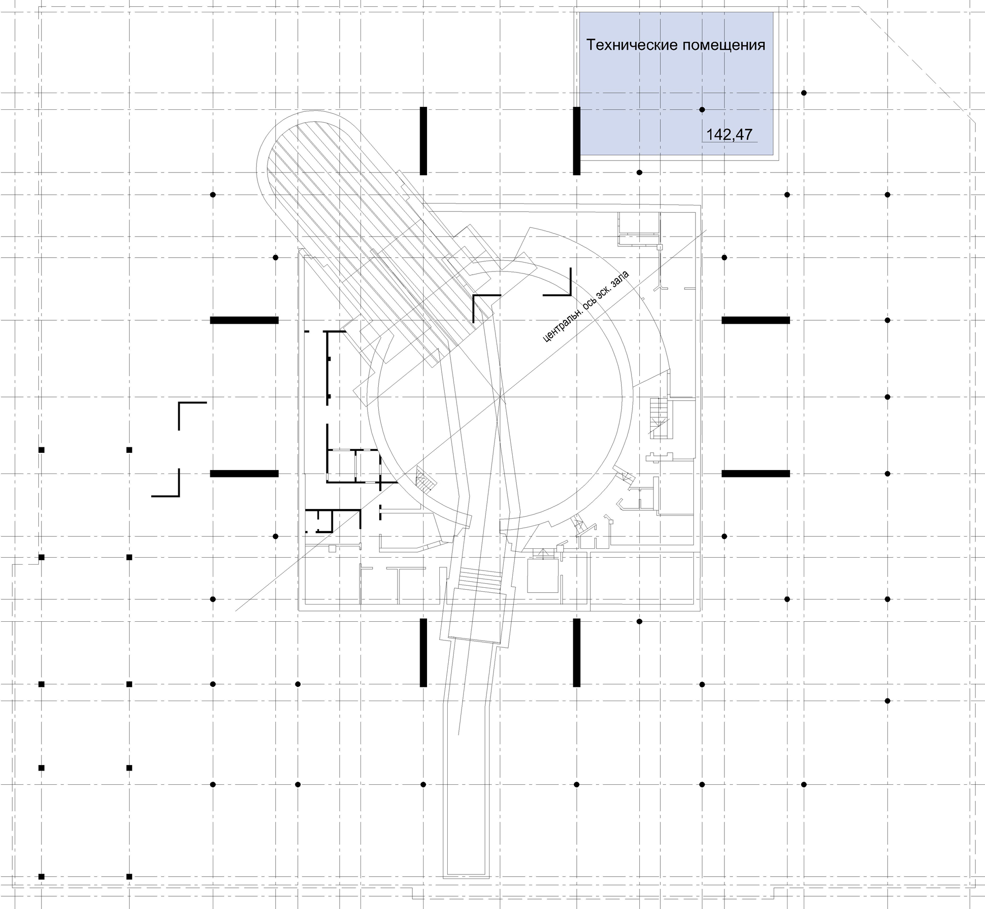

Примеры встройки действкющего вестибюля без закрытия станции уже были, только неизменно оборачивались большими и мелкими неудобствами. По-хорошему этот проект застройки положить бы под сукно... до того момента, как к острову подведут ещё одну линию.
tu2-167 писал(а):У нас ведь зданий над наклонниками не строили. Все здания сооружались лишь над пешеходными проходами, а НХ всегда оказывались "во дворе". Единственное исключение на ум приходит - это выход на канал Грибоедова.
Ещё есть случай с Достоевской. Когда строили над вестибюлем здание, то наклонник умудрились пробурить,.. хорошо хоть не насквозь.
Ладожский вокзал строили таким же макаром над НХ. И ТЦ над наклонником Озерков. И во всех случаях были проблемы как минимум на уровне протечек. На Ваське скорее всего будет ещё хуже, поскольку территория старой застройки и состояние грунтов скажется.
