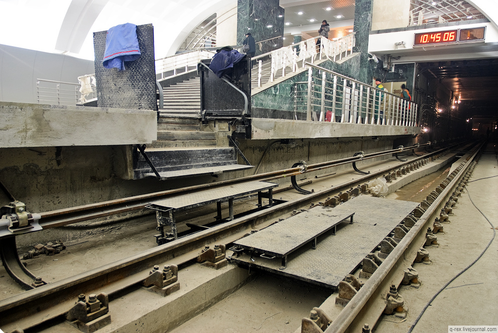

Лестница для подъема на платформу.
В разложенном виде это выглядит примерно вот так:

Не совсем так. То, что изображено на Вашем фото - это раскладные штатные сходни ГО, которые устанавливаются на новых станциях (примерно с 90-х годов прошлого столетия).
А те, что были изображены на самом первом фото, - разборные сходни, устанавливаемые на ранее построенных станциях. Там ещё должны быть установлены металлические кронштейны на путевой стене, чтобы можно было зафиксировать настилы.
