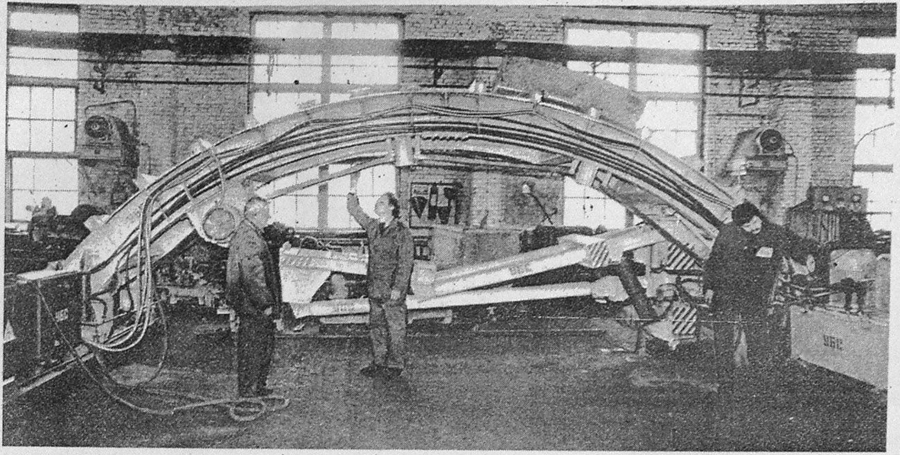

в40 писал(а):Вручную. Технология аналогична сооружению односводчатой станции: сначала прошли боковые штольни и забетонировали опоры. Потом с помощью арки собрали несколько колец верхнего свода. Свод короткий (всего около 20 колец по 0.5 метра).
С помощью какой такой арки?
Сообщения: 14715
Re: Размыв
С помощью арки, предназначенной для монтажа колец верхнего свода односводчатых станций.
Это такая криволинейная металлическая ферма, по верхнему ярусу которой при помощи каретки блоки поочерёдно направляются вправо и влево на опоры.
ЗЫ: В интерете есть довольно много информации о сооружении односводчатых станций глубокого заложения.
Re: Размыв
Проиллюстрирую слова в40. АМК-1, механизированный агрегат.
Из книги Ю.С. Фролова "Строительство метрполитена".
Блокоукладчик УБС, использовали при строительстве перехода Сенная - Садовая
Сообщения: 14715
Re: Размыв
andreev, спасибо за дополнение!
+1
Только на последнем фото изображена арка для монтажа блоков верхнего свода колонной станции. Она имеет гораздо меньший пролёт. При помощи такой арки собирали верхние своды поперечных камер на "Площади Мира" и "Спасской" (они идентичны верхним сводам колонных станций).
