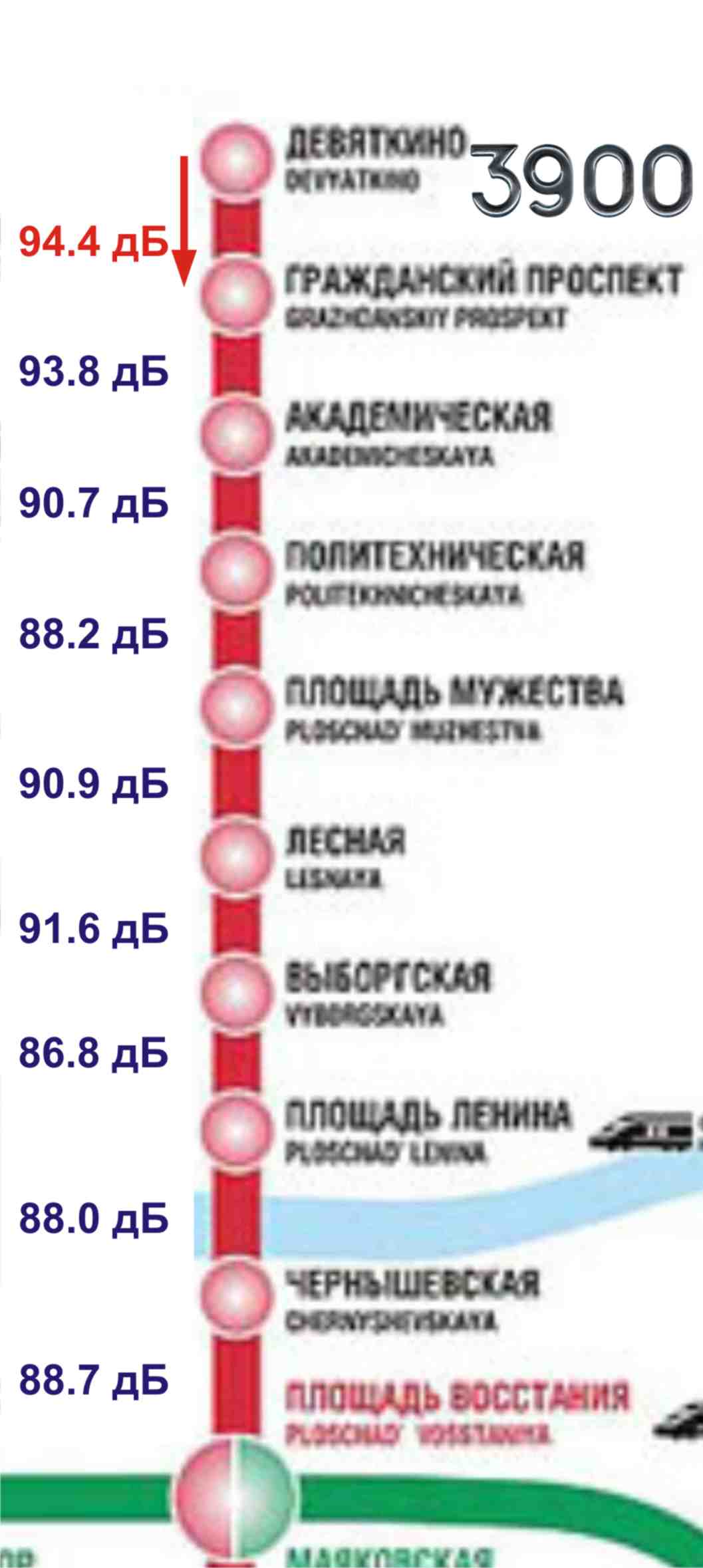

Интересная штука выходит. Измерил я в вагоне 8871 (не модернизированный) по тому же маршруту (Невский пр. - пр. Просвещения), но выдал совершенно другой результат. Порой разница в 5 дБ.
В обоих случаях было примерно одинаково народу (все сидячие заняты, у каждой двери стоят люди, по середине салона можно пройти).
Разница в том, что вагон в этом случае не модернизирован и первый к Парнасу (а тот последний). Вряд ли местоположение имеет значение.
Замеры были сделаны стоя в некабинном торце. Полагаю, разницу составляет и скорость. Где-то едет чуть быстрее, где-то чуть медленнее. А это существенно влияет. Скорее всего, это и есть причина. На стыках сильнее отбивает при скорости. На небольшой скорости соответственно, меньше. Итак, результаты:

Измерил сегодня от Девяткино до пл. Восстания. Как ни странно, участков до 90 dBA 4 из 9. Вагон 3900, линкрустовый. Место тоже самое - торец вагона, у служебной двери.

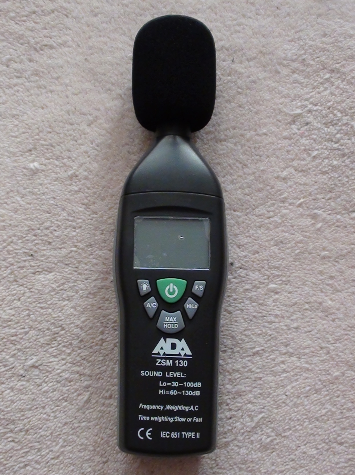

PS Прибор не российский. Разумеется, он пишет dBA. Это разъве не децибел?
Прибор выдаёт показания в дБА - в децибелах, с учётом применения весовых фильтров по шкале А (хотя она наиболее популярна, но по последним исследованиям тоже не очень точна). Децибел в данном случае - единица измерения звукового давления, а не громкости (громкость - величина субъективная и зависящая не только от звукового давления, но и от частоты звука и индивидуального восприятия каждого человека. Для её оценки и существуют усреднящие шкалы). Т.е. фактически вы измеряете разницу текущего давления в вагоне относительно некого опорного уровня. Поскольку поезд едет в трубе, перед ним давление больше, за ним - меньше. По сторонам поезда воздух движется в узком пространстве (и его засасывает через черпаки в салон) - давление повышается (закон Бернулли).
Оттуда же ваши максимальные значения на перегоне скорее всего получены при проходе металлоконструкций или других сужений. Так что интереснее было бы как раз средние по перегону видеть.

pahan писал(а):Поскольку поезд едет в трубе, перед ним давление больше, за ним - меньше. По сторонам поезда воздух движется в узком пространстве (и его засасывает через черпаки в салон) - давление повышается (закон Бернулли).
Да, действительно я измеряю некое давление. Если быть проще - ветер. Когда я дую в микрофон (звука при этом почти нет), то у меня получается добиться результата в 90 dBA. Т.е. по сути, он измеряет двежение скорости воздуха, попадающего в измеритель прибора??
pahan писал(а):Оттуда же ваши максимальные значения на перегоне скорее всего получены при проходе металлоконструкций или других сужений.
Нет, не от металлоконструкций. Задав прибору замерить максимальный результат, я всё время перегона наблюдаю.
История каждый раз такова: при разгоне циферки ползут вверх, затем (в среднем) на 86-88 dBA останавливаются.
Повышение происходит в двух случаях:
1) Когда большая скорость и стыки
2) Когда некачественные рельсы (не знаю, как правильно выразиться) - ощущение, как будто в рельсах есть рубцы. Поднимается сильный гул.
Только при таких условиях внутри перегона звук значительно повышается.
PS Ещё одно обстоятельство - я делаю замеры в торце. Как-то попробовал сделать замер у открытого окна. Результаты весьма мощные. Доходит до 98 dBA.
Прибор не имеет функции среднего замера, так что для таких результатов нужно самому внимательно смотреть на прибор. Возможно, в ближайшее время так и измерю по перегону. Надо только сначала максимум освоить.
Давление попавшего на чувствительный элемент воздуха. В узкой трубе (измерителе) давление прямо пропорциально скорости. Скорость самолёта, например, измеряется по точно такому же принципу.

Не очень силен в терминологии, но полагаю, что прибор, измеряющий звуковое давление, измеряет колебания давления относительно среднего уровня, а не абсолютное значение.pahan писал(а):Т.е. фактически вы измеряете разницу текущего давления в вагоне относительно некого опорного уровня. Поскольку поезд едет в трубе, перед ним давление больше, за ним - меньше. По сторонам поезда воздух движется в узком пространстве (и его засасывает через черпаки в салон) - давление повышается (закон Бернулли).
Совсем не "проще". Смешивание в кучу давления и скорости воздуха только запутывает. Если прибор реагирует на поток воздуха в эмм... измерительный орган, вероятно, это либо связано с конструкцией(и подразумевается, что прибор должен быть защищен от ветра, как микрофон на улице), либо внутри него образуются какие-то завихрения воздуха, создающие достаточный шум (громкость сильно падает с расстоянием, и при создании легкого шума на околонулевом расстоянии от чувствительного элемента он может восприниматься как очень сильный звук нормального отдаления).Kaamoos писал(а):Да, действительно я измеряю некое давление. Если быть проще - ветер. Когда я дую в микрофон (звука при этом почти нет), то у меня получается добиться результата в 90 dBA. Т.е. по сути, он измеряет двежение скорости воздуха, попадающего в измеритель прибора??

AgRiG писал(а):Совсем не "проще". Смешивание в кучу давления и скорости воздуха только запутывает. Если прибор реагирует на поток воздуха в эмм... измерительный орган, вероятно, это либо связано с конструкцией(и подразумевается, что прибор должен быть защищен от ветра, как микрофон на улице)
Что с чем запутывает? Пытаемся понять какие параметры прибор определяет в приоритете - скорость воздуха или его давление.
Прибор от ветра защищён специальным наконечником (см. на фото). НО! Дул я именно в наконечник (не снимая его) и результат был 90 dBA, хотя звука практически не было. Хотя, в вагоне метро звук при таких показателях весьма сильный.
Вот это я и не могу понять. Почему при разных условиях можно получить одинаковый результат. Кстати, дул в трубку я не в упор, а на расстоянии примерно 20 см.

Почему при разных условиях можно получить одинаковый результат. Мне со временем не сложно измерить все перегоны. Но сначала хочется понять, что именно измеряет этот прибор. И почему условия для измерений не важны...
Ну если уж совсем подробно - в шумомере стоит микрофон (а любой микрофон реагирует или на давление на одну сторону мембраны или на разницу давления с двух сторон. Давление зависит от скорости потока воздуха так что даже слабый поток достаточно близко к мембране даст резкий рост выдаваемого сигнала (шума на записи)). Поступивший с микрофона электрический сигнал по амплитуде сравнивается с опорной синусоидой частоты 1 кГц (амплитуда которой подстраивается), а не с неким средним давлением окружающего воздуха, которое измерять трудно и неудобно, и результат сравнения выводится пользователю.
