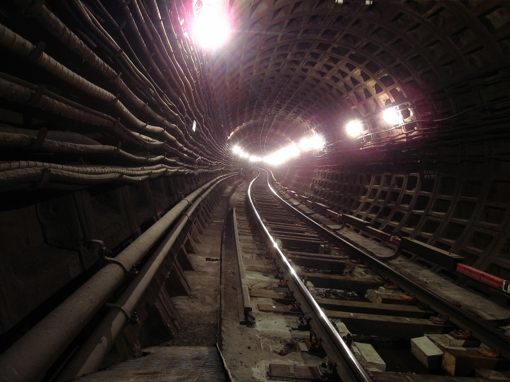

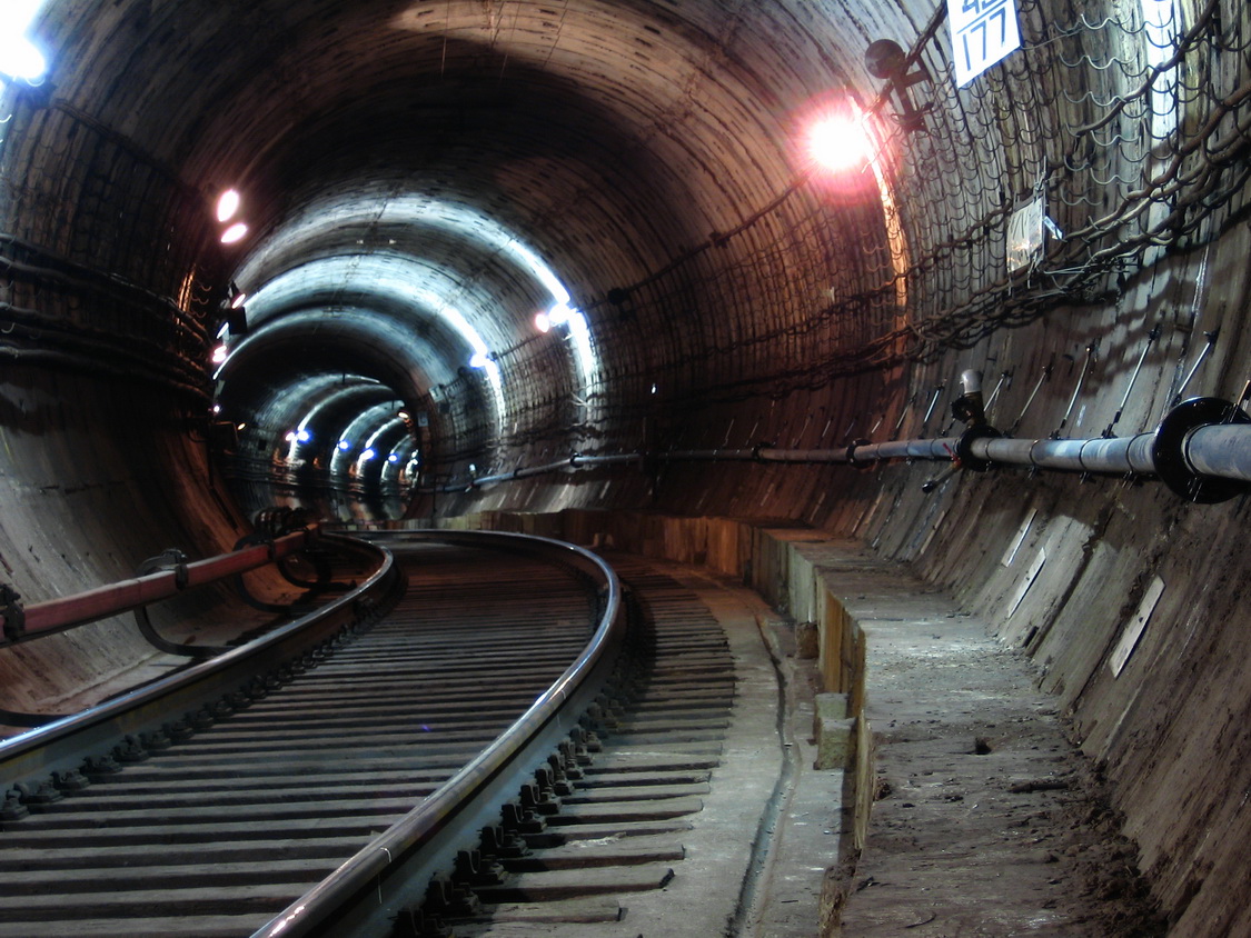

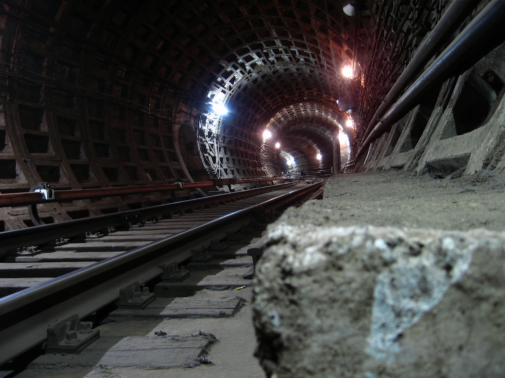

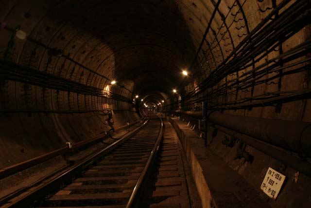

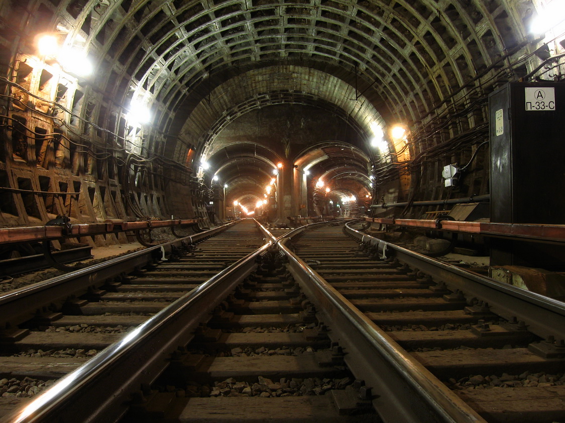

Re: Служебные соединительные ветви (ССВ)
В последнем сообщении ряд снимков (с четвёртого по седьмой) явно с другой ССВ: на ССВ 1-3 нет обделки, обжатой на породу. Скорее всего, эти фото сделаны на ССВ 3-4.

ССВ 1-3, самый сложный как в плане траектории, так и в плане обделки. Там есть и чугун (фото 13), и тюбинги МП-2/198(?) (фото 3), а также только здесь имеется обделка РБ-5НСК-4 (фото 9 и 10). А вот блочной обделки (фото 4-7), верно замечено, там нет и быть не может. Единственное, что непонятно, та обделка, что на фото 8. То ли монолит, то ли набрызг-бетон (коего в то время тоже не было, но мало ли ремонт какой был).
Фото №8 - это монолитная камера съезда (средняя) за "Площадью Восстания". Сделана штукатурка по монолиту. Такое можно наблюдать практически на всех камерах съезда первой очереди КВЛ.
Кстати, присмотрелся: с №1 по №3 - тоже ССВ 3-4 (4-й путь "ПлАН-1").
