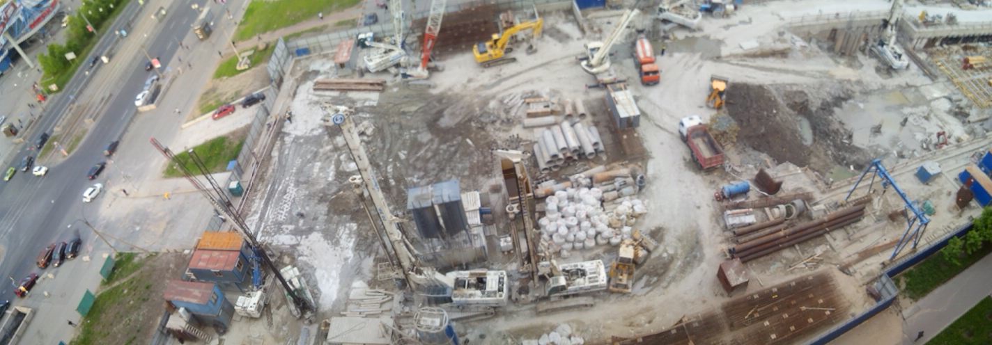

Будут перегонять одну буровую из котлована в торец.
Видимо будут БСС вместо СГ.
Re: Беговая (Улица Савушкина)
Неужели дошло? :wink:

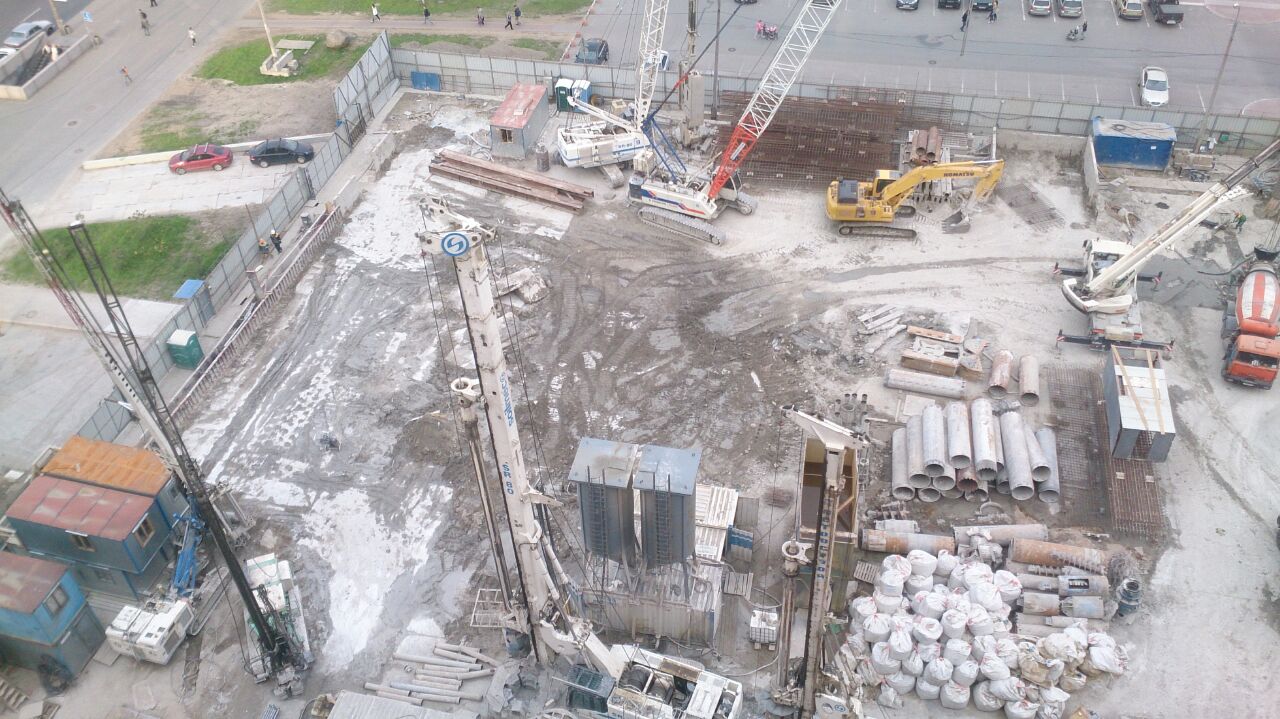

Да вообще ппц.
Сам факт, что бурилку достают, есть, а вот для чего - нужно посмотреть. Может ей продолжат сваи сооружать, но с поверхности, т.к. в котловане места нет, и разработка его пока приостановлена - тоже пока некуда.
А вот на третью бурилку надели ретеллер на 650 мм.
Так, что всё-таки вероятность БСС велика.
В связи со сложными геологическими условиями в северной части станции звершение контура станции планируется буросекущимися сваями.
Сообщения: 1721
Станция метро: Приморская
Сообщение Manhattan »
Интересно, сваи будут формировать на глубину, большую чем стену в грунте?
В этом нет необходимости, т.к. стена в грунте имеет глубокую заделку в коренные породы.

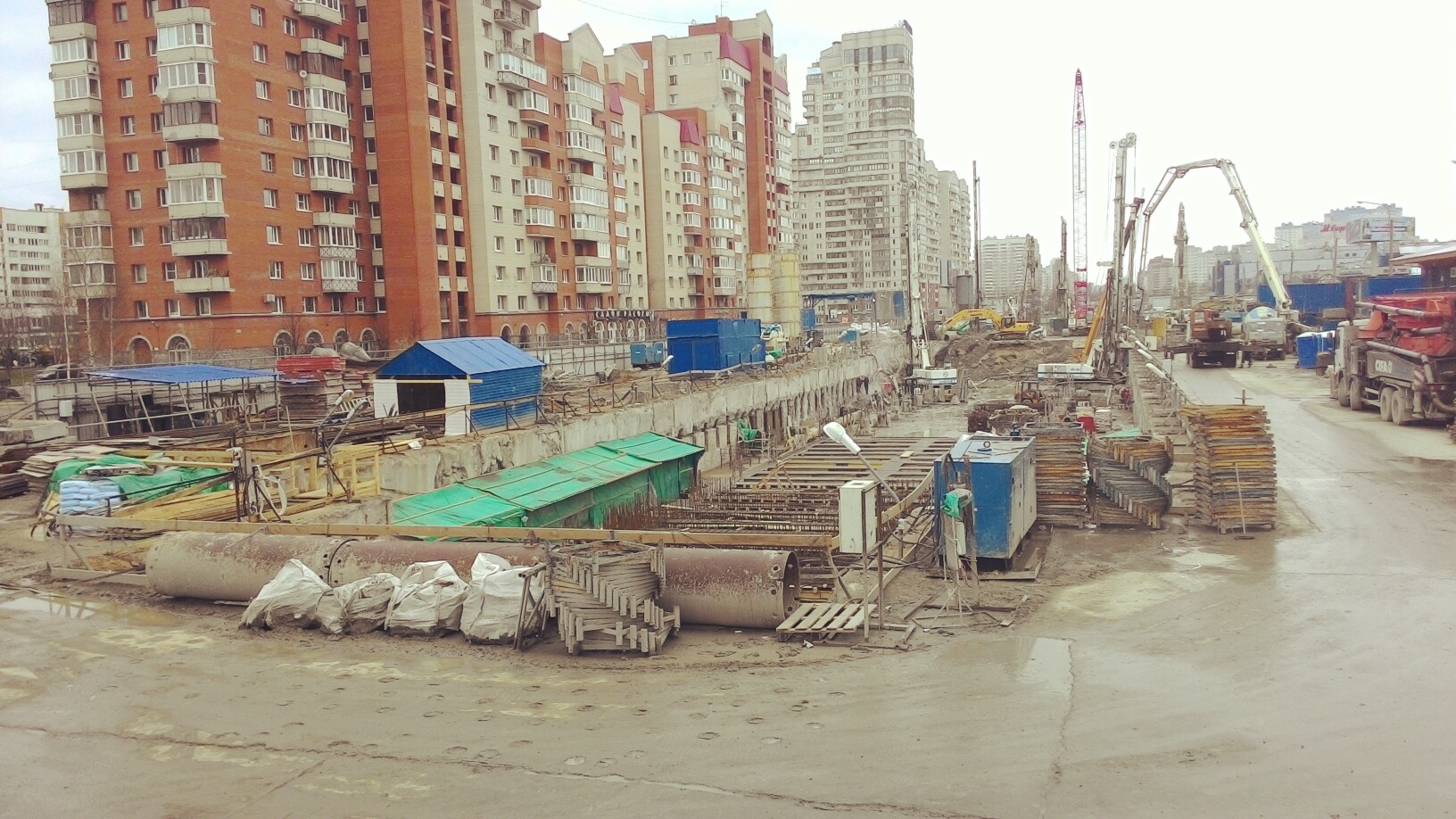

Вчера была залита первая заходка СвГ восточного выхода.
Это первая заходка СвГ относящася к выходам вообще.
На фото как раз виден этот процесс.

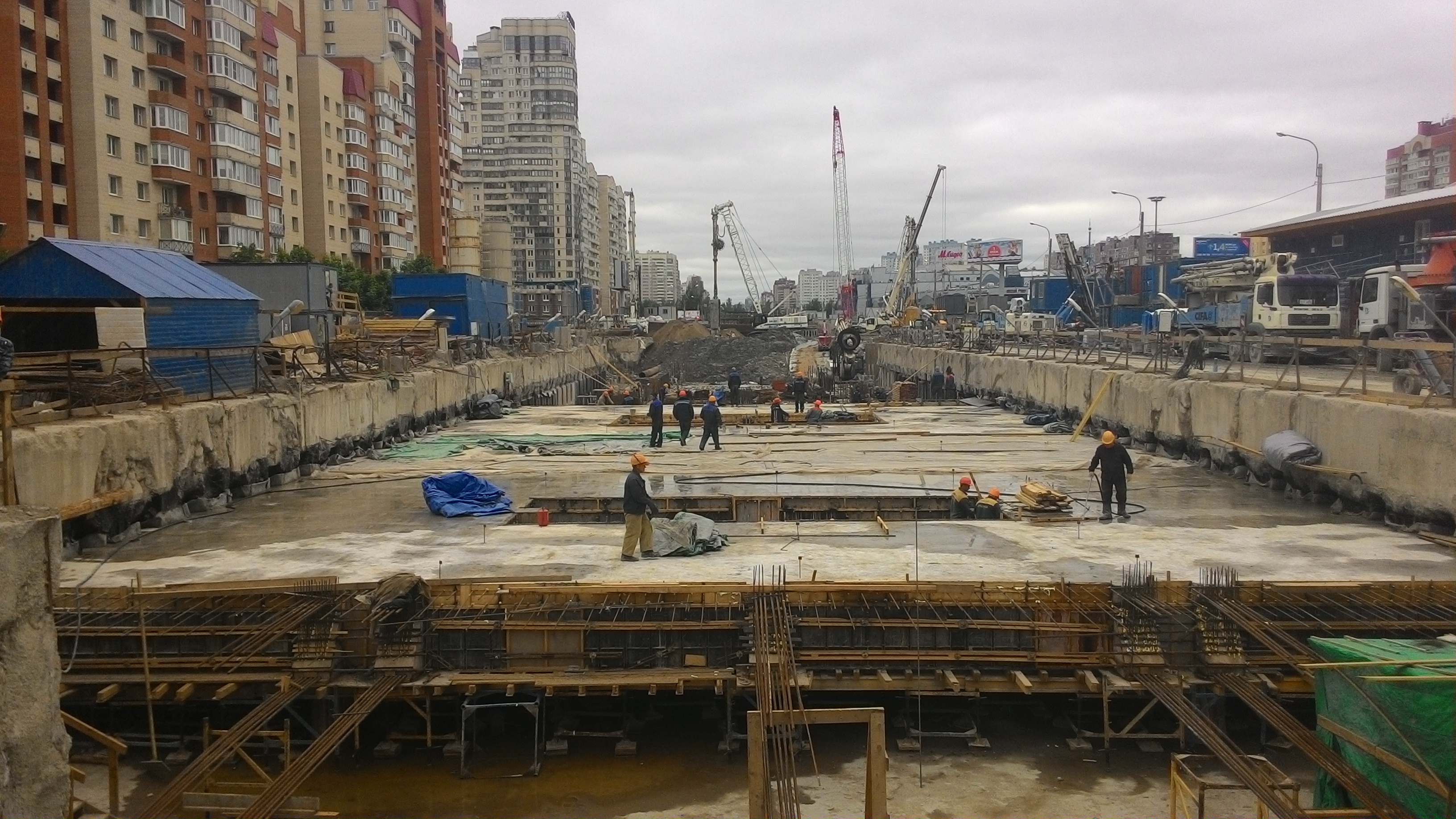

Сегодня начнут заливать первую заходку верхней плиты.
Сообщения: 2132
Вчера первый бетон на плиту:
zet
Сообщения: 1949
last_fm: vovka307
Сообщение zet »
Полная версия сюжета:
Залитая 1-я заходка плиты на Беговой.
Сообщения: 8284
karhu писал(а):Залитая 1-я заходка плиты на Беговой.
Это называется захватка.
При проходке - заходка, при бетонировании - захватка. Но по сути - одно и то же.
