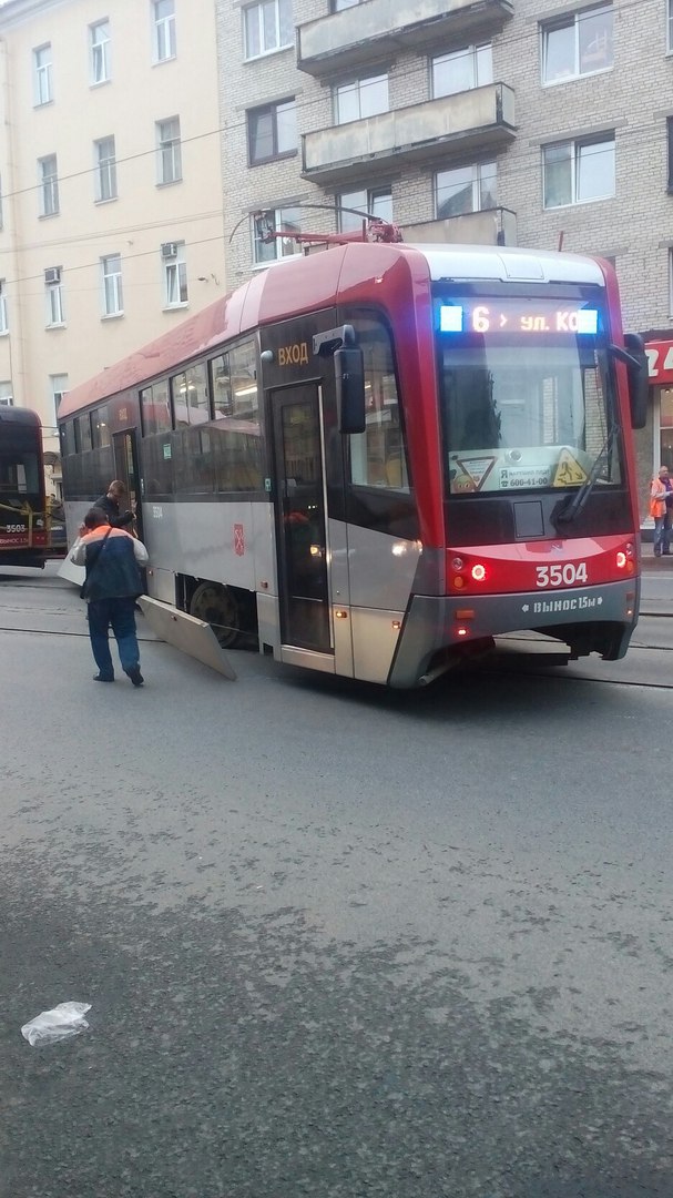

Первый сход М3-х. Похоже, слетела задняя телега заднего вагона. Предположу, что пассажирам во время схода было дискомфортно и даже опасно, (из-за веса и конфигурации вагона) в отличии, от того, если бы это был КТМ.
PS Сильно удивлён сходу, т.к. в том месте достаточно хорошее полотно, и сам вагон тяжёлый. Каким образом выбило телегу - не понятно.
Сообщения: 9823
UPD: По предварительной информации, сход спровоцировал обрыв кардана. Интересно, остальных М3 тоже такое может ждать, или это единичный случай?

Kaamoos писал(а):UPD: По предварительной информации, сход спровоцировал обрыв кардана. Интересно, остальных М3 тоже такое может ждать, или это единичный случай?
В теории, это может ждать любой трамвай, и даже не трамвай, с продольными карданами. Передний конец падает и упирается в неровность дороги, получается приличный подскок. Другое дело, что обычно принято иметь страховочные скобы на случай разрушения шарнира, так что авария будет только при сильном выбросе, ломающем защиту.

Сообщения: 6493
Одно дело, если какой-нибудь автомобилист поцарапает вагон - о таком действительно писать не стоит. Совсем другое дело, когда на абсолютно новом вагоне происходит подобная неисправность на хороших путях. Вот причины данного происшествия хотелось бы узнать.

Ух как автобус-то могло убрать... Если кардан отвалился, насколько я понимаю, вагон должен был подскочить. Ничего такого не увидел - только звук какой-то непосредственно перед сходом.
